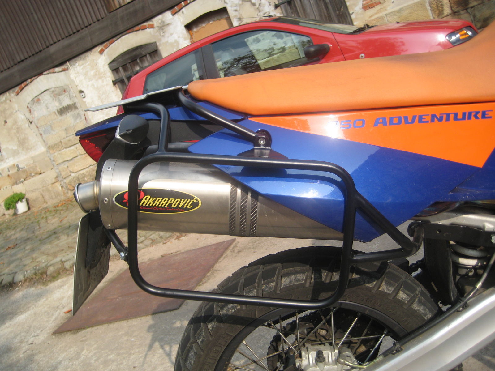

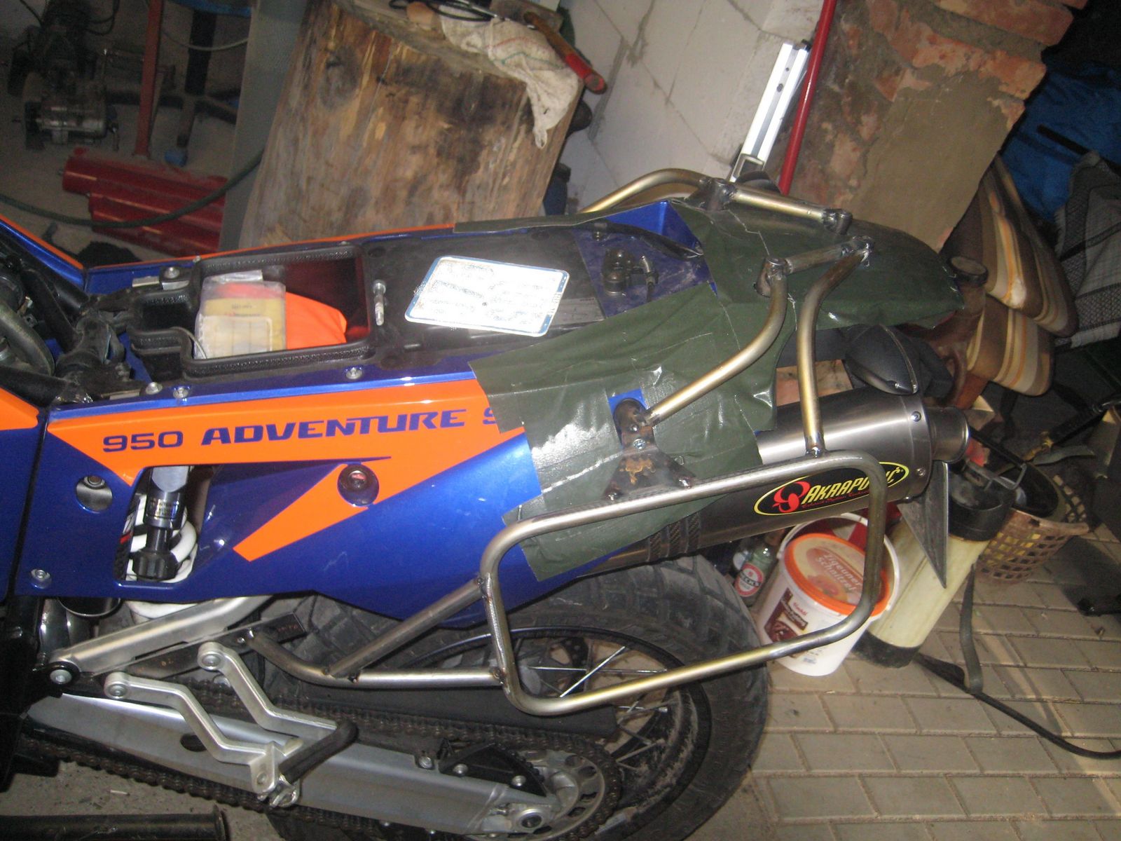

BeitragVerfasst am : Di, 31. März 2009, 8:08    Titel: Antworten mit Zitat
hier das gewünschte Bild vom Eigenbau-Gepäckträger.
Werde wahrscheinlich noch eine zweite zusätzliche Strebe vom Gepäckträger zur Gepäckplatte (wie beim Original KTM-Träger) anbauen.
Hab gesteren festgestellt, dass die neuen Koffer doch eine größere Belastung für den Träger darstellen werden.

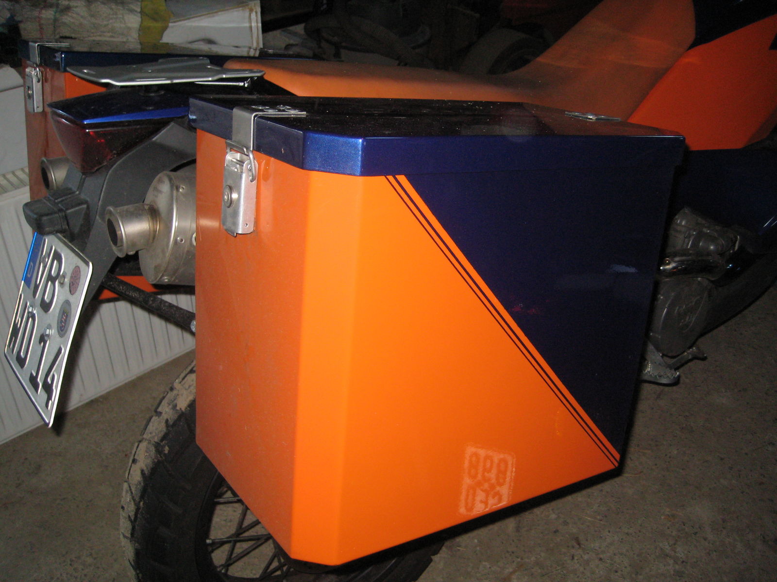

BeitragVerfasst am : Mo, 12. Okt 2009, 18:26    Titel: Alu Koffer Eigenbau Antworten mit Zitat
So wollte mal meine Eigenbaukoffer zeigen
Die Koffer haben die Maße wie die 41 l Orginalkoffer von KTM (Touratech)
Material: 2mm Alu lackiert (KTM Aufkleber fehlen noch)
Bauart: gekantet und geschweisst
Kofferhalterung: Orginal Touratech
Kofferträger: Eigenbau mit Eisenrohr 16mm Durchmesser gebogen und geschweisst pulverbeschichtet
Schlösser: hab ich mir bei Ebay ersteigert
Dichtung: am Koffer Kantenschutz und am Deckel Moosgummi (alles Wasserdicht schon ausprobiert)
Bauzeit: ca. 30-40 std.
Kosten: ca. 170-200€

BeitragVerfasst am : Mo, 12. Okt 2009, 20:02    Titel: Antworten mit Zitat
Schöne Arbeit, du solltest in Serie gehen. Wink

BeitragVerfasst am : Di, 13. Okt 2009, 20:01    Titel: Antworten mit Zitat
Hey, sieht prima aus! (Naja, die Lackierung ist vielleicht Geschmacksache... Wink Die Verarbeitung der Koffer UND Träger -
Hey, VB auf´m Nummernschild, woher kommste denn? Ich habe HR drauf Smile

BeitragVerfasst am : Di, 13. Okt 2009, 20:31    Titel: Antworten mit Zitat
Hi
für die lackierung is mir nix besseres eingefallen sieht aber trotzdem ganz in Ordnung aus Wink
Ach bin aus Alsfeld-Lingelbach
