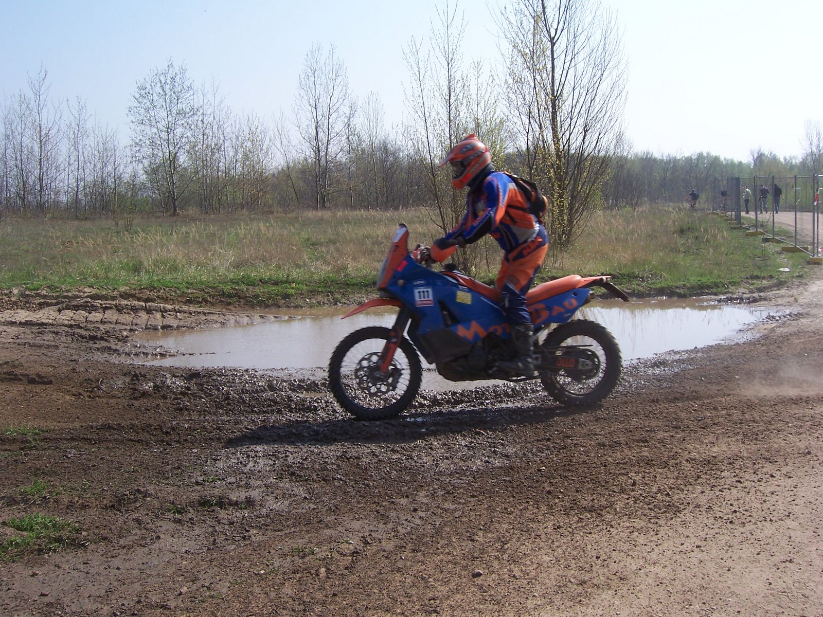

BeitragVerfasst am : Mo, 6. Jul 2009, 22:34    Titel: Antworten mit Zitat
also unter 190 kg ohne Mittelständer bin ich schon und das mit Zusatzscheinwerfern .........

ollo 950 @ Mo, 6. Jul 2009, 23:34 hat folgendes geschrieben:
unter 190kg leer oder mit allen Betriebsmitteln und vollgetankt?
Welche Maßnahmen hast du durchgeführt?
VG
Markus
Es kommt immer anders als man denkt... Mr. Green
BeitragVerfasst am : Sa, 11. Jul 2009, 16:18    Titel: Antworten mit Zitat
1 Scheibe und 1 Auspuff wech - EXC Gabel 285mm +Vorderrad von 2007 - mit gefräster nabe 2,5 " Hinterrad und 285 mm Federweg ,E-scheiß raus und dann wieder 2 Externe Lampen und 3 Vorschaltgeräte + Camerabox,Carbonecken usw. dran waren bei der Ralley ohne Werkzeug 190,3 kg mit Werkzeug und 22 l Sprit (mehr geht wegen Tankschaum nicht ) 211kg....
