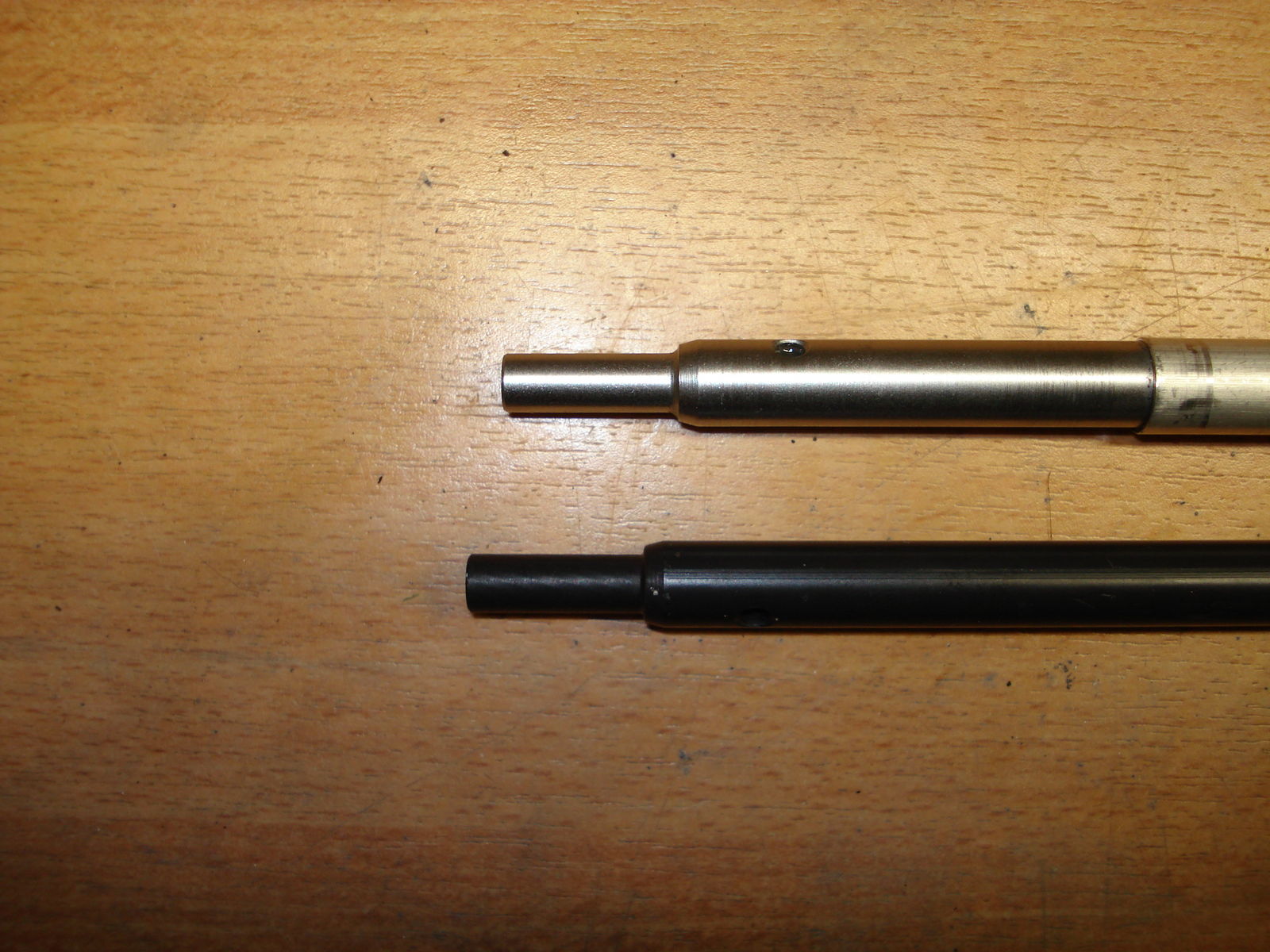

Wenn Du die KDS schon draußen hast, dann würde ich auch gleich die neue Stahl-Druckstange einbauen. Die Alu-Stange ist garantiert schon ein bissl kürzer. Bei mir waren es nach 25Tkm schon 3mm Exclamation

KTM BackesOffline
Anmeldungsdatum: 20.04.2004
Beiträge insgesamt: 1184
BeitragVerfasst am : Do, 16. Jul 2009, 22:25    Titel: Antworten mit Zitat
Ollebolle @ Do, 16. Jul 2009, 22:11 hat folgendes geschrieben:
Genau. War bei mir auch so. Und wenn Du sie nicht auseinander bekommst ist der Alu gestaucht. Bau die neue aus Stahl ein und dann is gut. Wink
