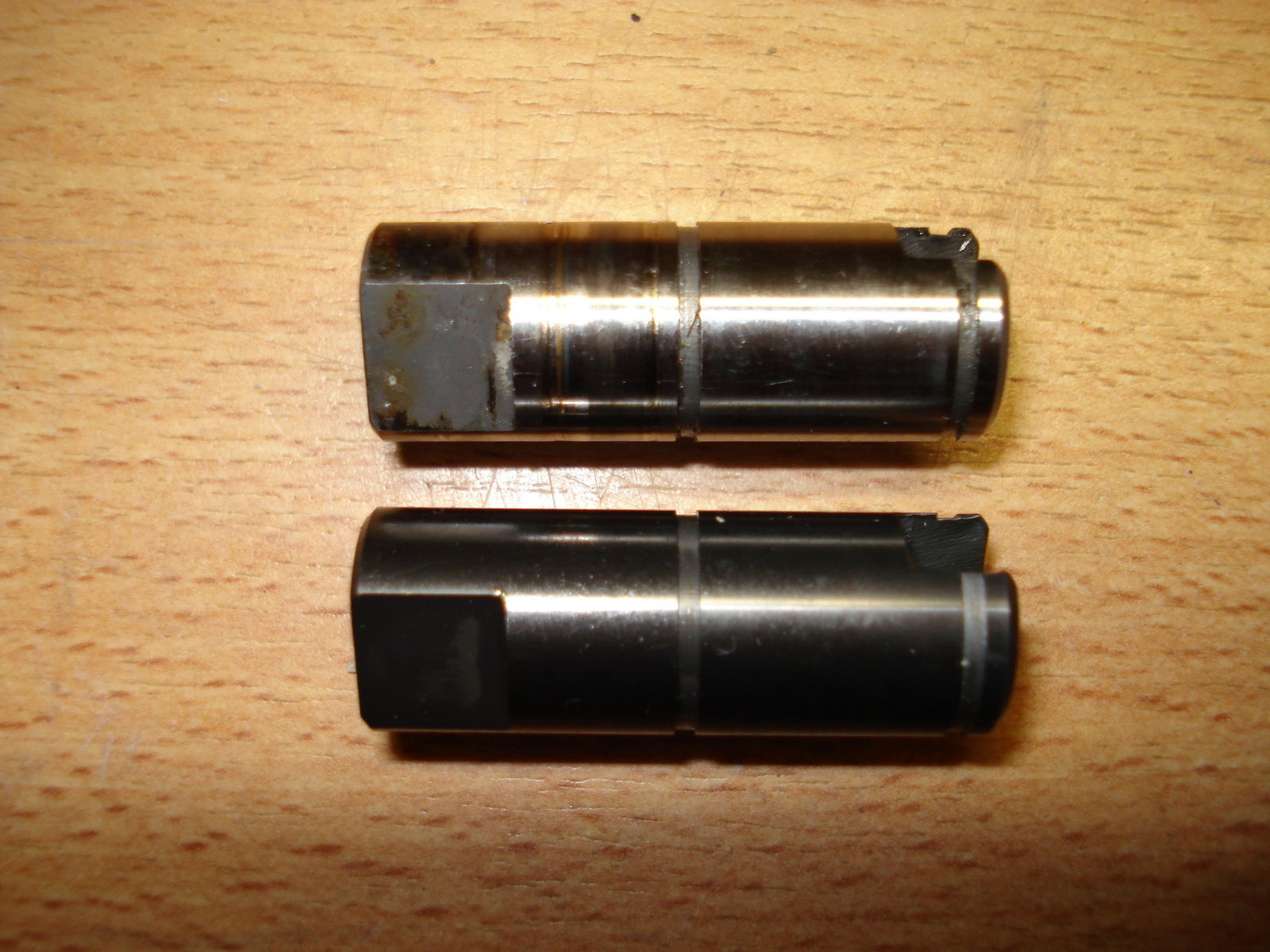

Wenn Du das schon alles zerlegt hast, kannst ja auch gleich die Wasserpumpenwelle mittauschen. Oder war das eh geplant?
So sah meine nach 30tkm aus. Noch dicht, aber mit deutlichen Laufspuren:

Ich hab die Wasserpumpenwelle nicht angeschaut. Tausch ich vielleicht bei der nächsten großen Inspektion vorsichtshalber. Mann kann ja nicht auf alle Eventualitäten vorbereitet sein Wink

JanB @ Do, 17. Sep 2009, 13:07 hat folgendes geschrieben:
Hab' ich schon bei bei knapp 20Tkm getauscht.
Ich denke, wenn man seiner Kati das ganze Jahr über immer mal wieder ein wenig Pflege gönnt (dazu gehören auch kleinere Wartungsarbeiten zwischendurch) und wenn man nicht ALLES auf den großen Servicetag schiebt, hält sichs in Grenzen.
Stimmt!
Das mit dem Schwingenlager ist ne gute Idee. Mach ich aber dann mit dem Wechsel auf neuen Kettensatz mit.
Meine Innenringe (Hülsen) hatten mit 30Tkm schon deutliche Einlaufspuren und die Wellendichtringe wurden ihrem Namen nicht mehr gerecht.
Die Nadellager (HK2526) und die Innenringe (IR20x25x38,5) gibts beim Fachhandel für deutlich kleineres Geld als bei KTM.
