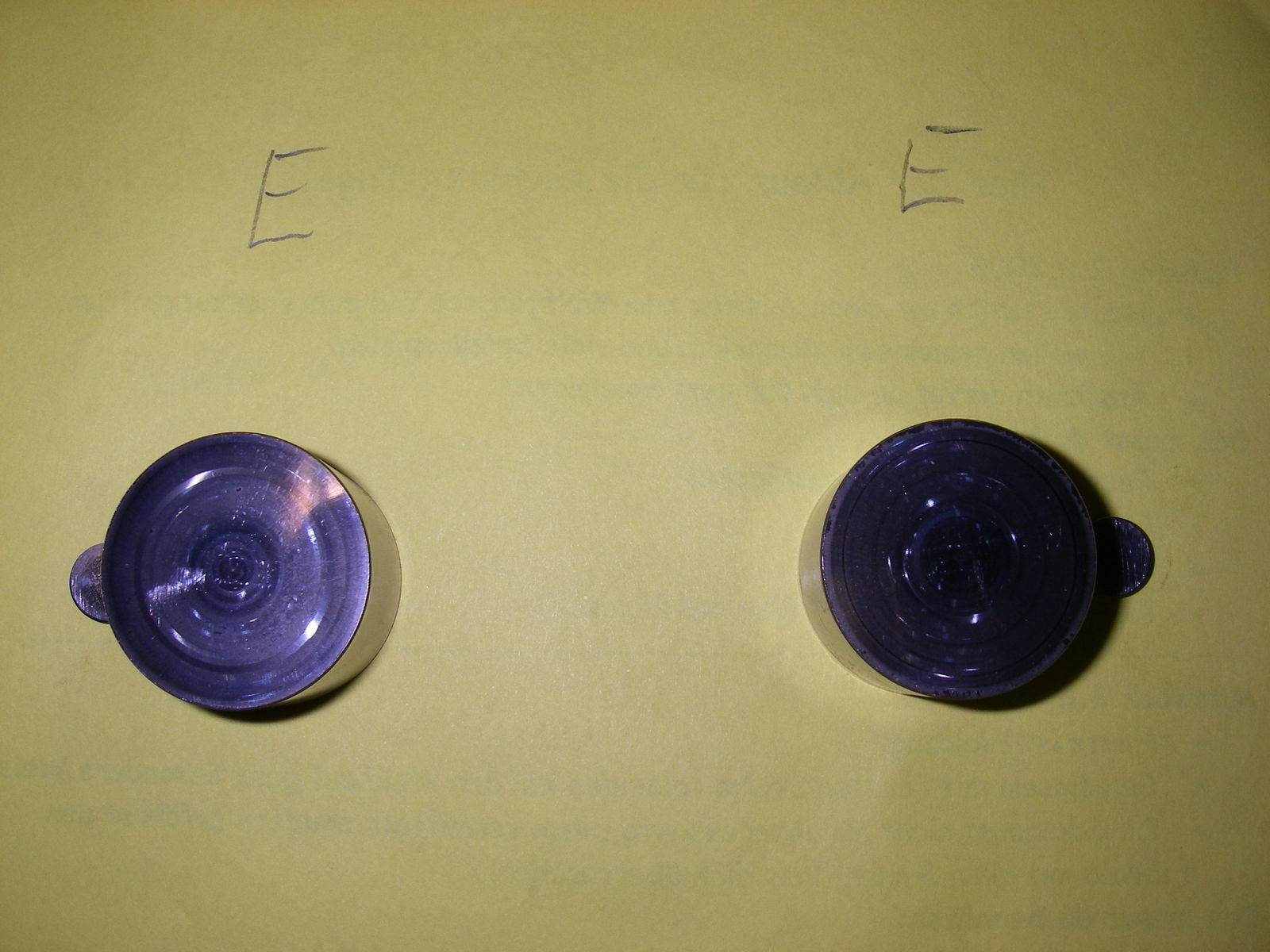

Komischerweise sahen die Stößel von den Auslassventilen auch nicht Neuwertig aus.

Das war Einlass
Jetzt Auslass:

Da sieht die Oberfläche der Stössel ja nicht mehr sehr glatt aus dry
Könnte evtl. der Grund für das Pitting auf der Nockenwelle sein, da jetzt erhöhte Reibwerte anliegen Exclamation

Das Problem ist:
Die Nockenwelle der EINLASS-VENTILE vorderer Zylinder ist beschädigt.
und
die AUSLASS-STÖßEL des ersten Zylinders sind auch "verschlissen"
Passt eigentlich nicht zusammen, gell.
15W50!
