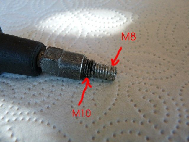

Hallo Leute! Nachdem ich nun mal den Rest des Spiegels ausgebaut habe, gleich die nächste Überraschung. Aus dem ehemaligen M10 ist ein M8 geworden. Sieht so aus, als ob das ursprüngliche Gewinde mal ein M8 war. Jetzt steckt der Rest dummerweise in der Armatur.
Hat jemand ´ne Idee wie ich den Rest des Gewindes da rauskriege? Einfach nachschneiden? Oder lieber gleich ´nen Helicoil einsetzen?

Scheinbar war das eine Hülse unsure , schon ungewöhnlich. Nachschneiden dürfte nichts bringen, da versaust Du Dir eher den Grundhalter. Wenn die Hülse also gebrochen ist probier es mir einem Linksausdreher, das ist so´n Teil mit dem man ja sonst auch die abgerissenen Schrauben nach dem Anbohren rausdreht. Generell noch eines: Lieber Time Sert von Würth als Helicoil bei Gewinden die man ab und zu mal nutzt.
Beiträge insgesamt: 7571
BeitragVerfasst am : So, 27. Sep 2009, 16:58    Titel: Antworten mit Zitat
Fehlt da nicht einfach die Mutter zum Arretieren?
