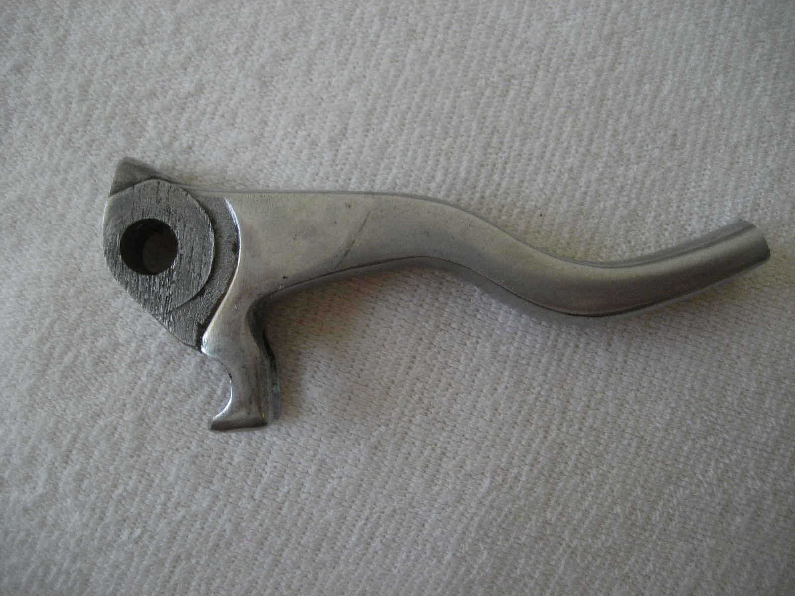

ich suche für meine 2001er,umgebaut,Kupplungs-und Bremshebel für Magura beides hydraulisch in der Aluversion aber!! KURZ!!
Mein freundlicher um die Ecke konnte mir nur die Notverion in Kunststoff anbieten,über die kurze Aluversion konnte er leider nichts finden.
Hat einer von Euch davon Bestell-bzw.eine Teilenummer?

Ich hab die originalen einfach an der Sollbruchstelle abgesaegt und ein bischen glatt geschliffen. Funzt einwandfrei.

Wenn ich Dich richtig verstanden habe, hast Du die Kupplungsbetätigung auf Hydraulik umgebaut. Wahrscheinlich Magura-Hymec. Zum kurzen Kupplungshebel findest Du dann hier was. Wenn Du keinen Killschalter in der Kupplungsarmatur hast, kannste den Teil mit der Nocke und der Epoxi-Knete vergessen. Den kurzen Hebel dazu gibts hier. Kurze Bremshebel für die alte Brembo-Armatur gibts hier. Ich würde aber fragen, ob es tatsächlich der Zwei-Finger-Griff ist. Auf dem Bild sieht der ganz schön lang aus...

Besten Dank,die habe ich gesucht.
Das Bild täuscht vielleicht es ist wirklich der Kurze. Wink
Durfte bei der Rallye Dalmatien nach einem Umkipper vor einer SP1 den restlichen Tag mit kurzem fahren.Hab jetzt immer die Nothebel dabei.
Einen Vorteil hatte es, ich bremse seidem wunderbar feinfühlig Mr. Green ,sehr zu empfehlen wer damit Schwierigkeiten hat.

wenn Du einen Hebel ungewollt "kürzt", kannst Du einfach wieder eine Sollbruchstelle reinbohren, oder feilen. Dann geht der nochmal. Allerdings sind die "Technischen Abnahmen" machmal ein bischen "skeptisch", weil der Boppel am Ende fehlt und Du jemand "aufspießen" könntest.
http://www.crosseinsteiger.de/technik-tips--tricks/vorbereitung/hebel-mit-sollbruchstelle-versehen/index.html
