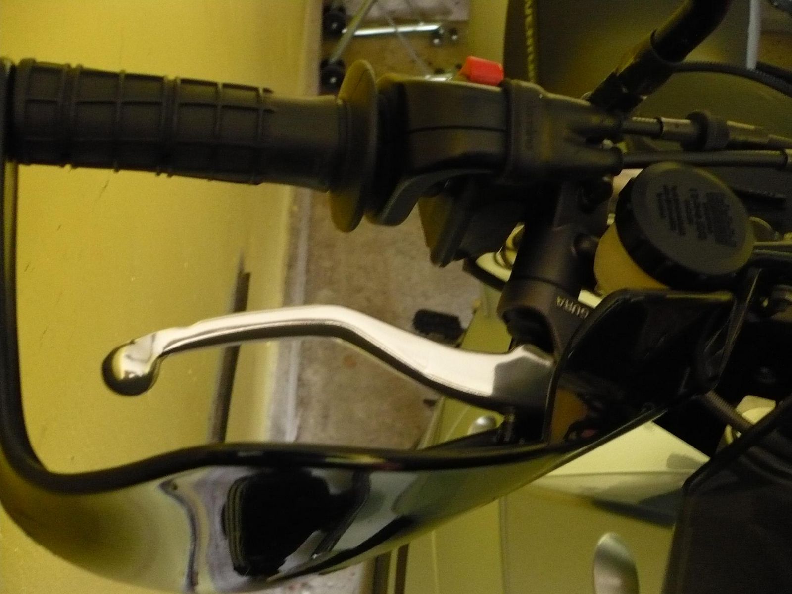

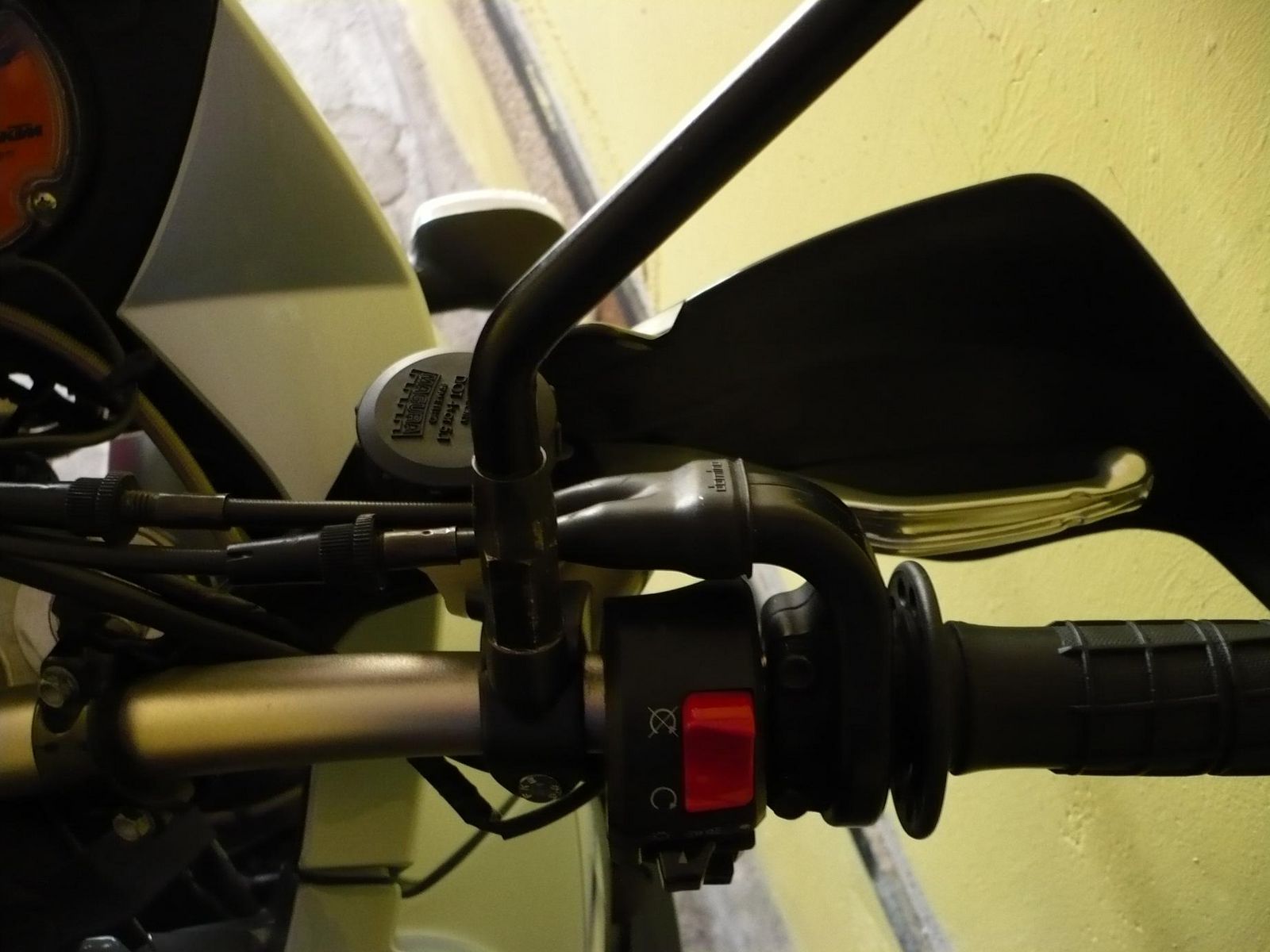

BeitragVerfasst am : So, 11. Apr 2010, 10:02    Titel: Antworten mit Zitat
Und so sieht das am Moped aus Mr. Green

Ja meine momentane Lösung ist absolut brutal (20er Radialbremspumpe,Wave Scheiben und Braking CM55Klötze)
Aber meine Adventure hat eigentlich nicht mehr viel mit dem Ursprungsmoped gemeinsam,ist definitiv mehr Supermoto als Geländemoped Mr. Green
Ich habe keine Erfahrung im Gelände aber ich gehe davon aus das es zu stark fürs Gelände ist.
Wenn du den 16er verbaust wirst du das gleiche erleben wie ich...kein Druckpunkt und Hebel läßt sich bis zum Griff ziehen.Sie hat dann zwar auch deutlich besser gebremst aber ich konnte damit nicht warm werden wacko
Mit dem 20er habe ich jetzt einen härteren Druckpunkt als meine 690er SM-R die wirklich exzelent bremst.Selbst eine Superduke hat einen "weicheren" Laughing
