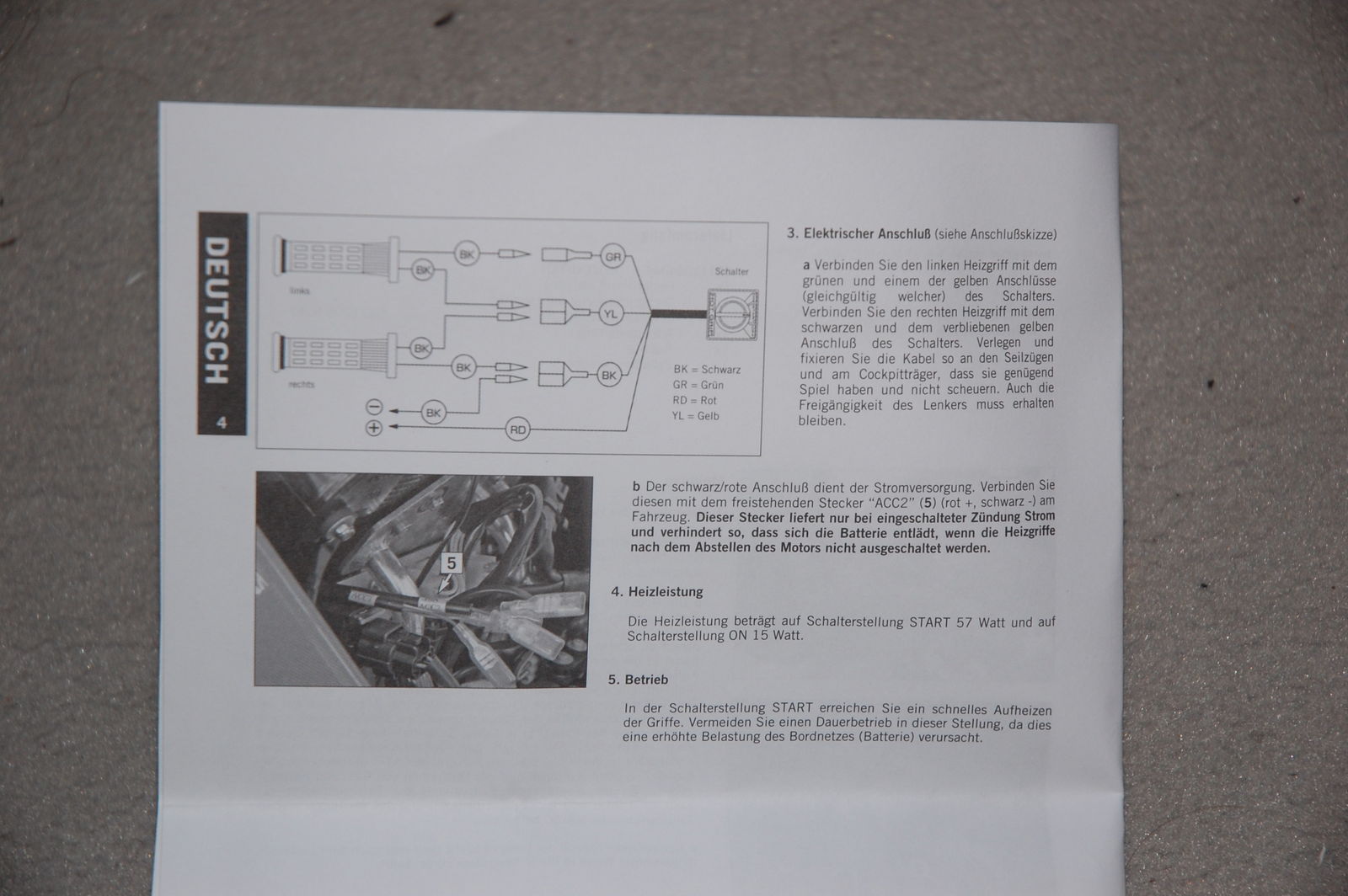

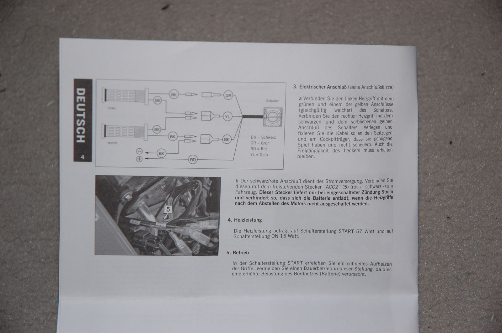

Obwohl schon so viele Antworten eingegangen sind, daß alle die nicht mit Elektrik im Blut geboren sind sich ausklinken: Hier noch die Anleitung (orischinol)! Habe mir übrigens das GHZ-Modul dazu bestellt. Um Enttäuschungen vorzubeugen, am besten vor Einbau den Thread mit der Heizgriffregelung genau durchlesen- weil wenn installieren, dann gleich richtig: Macht mehr Spaß als zweimal basteln Cool
