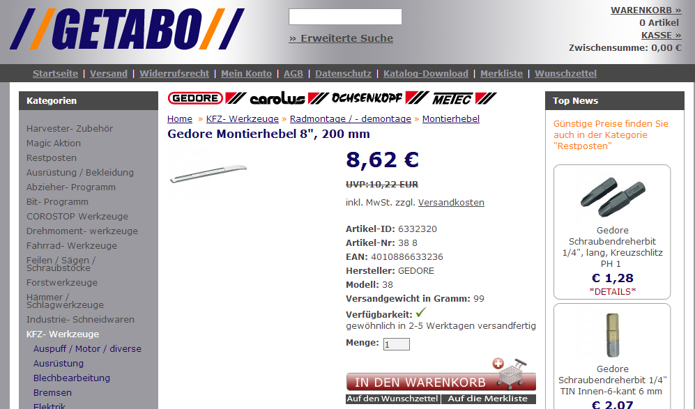

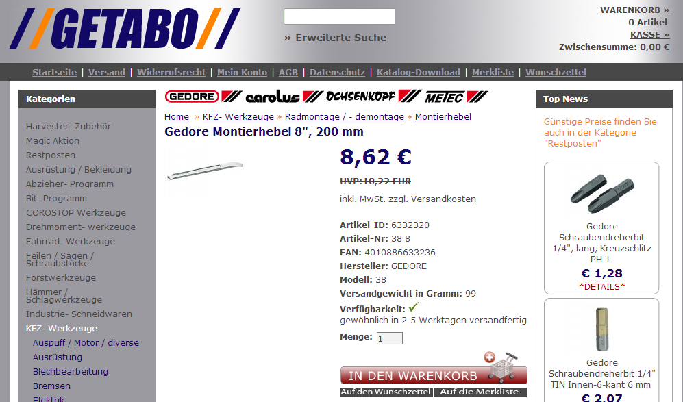

Hi Frank, Very Happy
beim Moped reichen auch 2 20 cm Hebel.
Ich hatte auf unserem Tunesienausflug 2 20cm Gedore und 3 Felgenschützer dabei.
Die Gedore wiegen jeweils nur 100 gramm und sind extrem stabil. Inzwischen habe ich auch noch einen längeren motion pro combo lever Aluhebel mit 32er Schlüssel von einem Forumskollegen gekauft. Den gibts bei adventure-spec oder zenoverland. Der wiegt auch ca 100 gr. Die Felgenschoner gabs mal bei HG.
