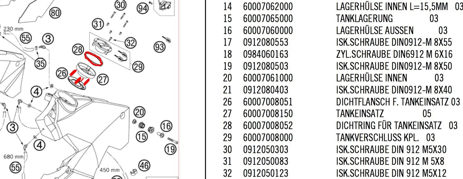

Das sind meistens wohl die 4 Federn (rot) und/oder der Dichtring (rot) [die Explosionszeichnung ist schematisch nicht ganz richtig]:
 Dateigröße:  185.08 KB
 Angeschaut:  526 mal
