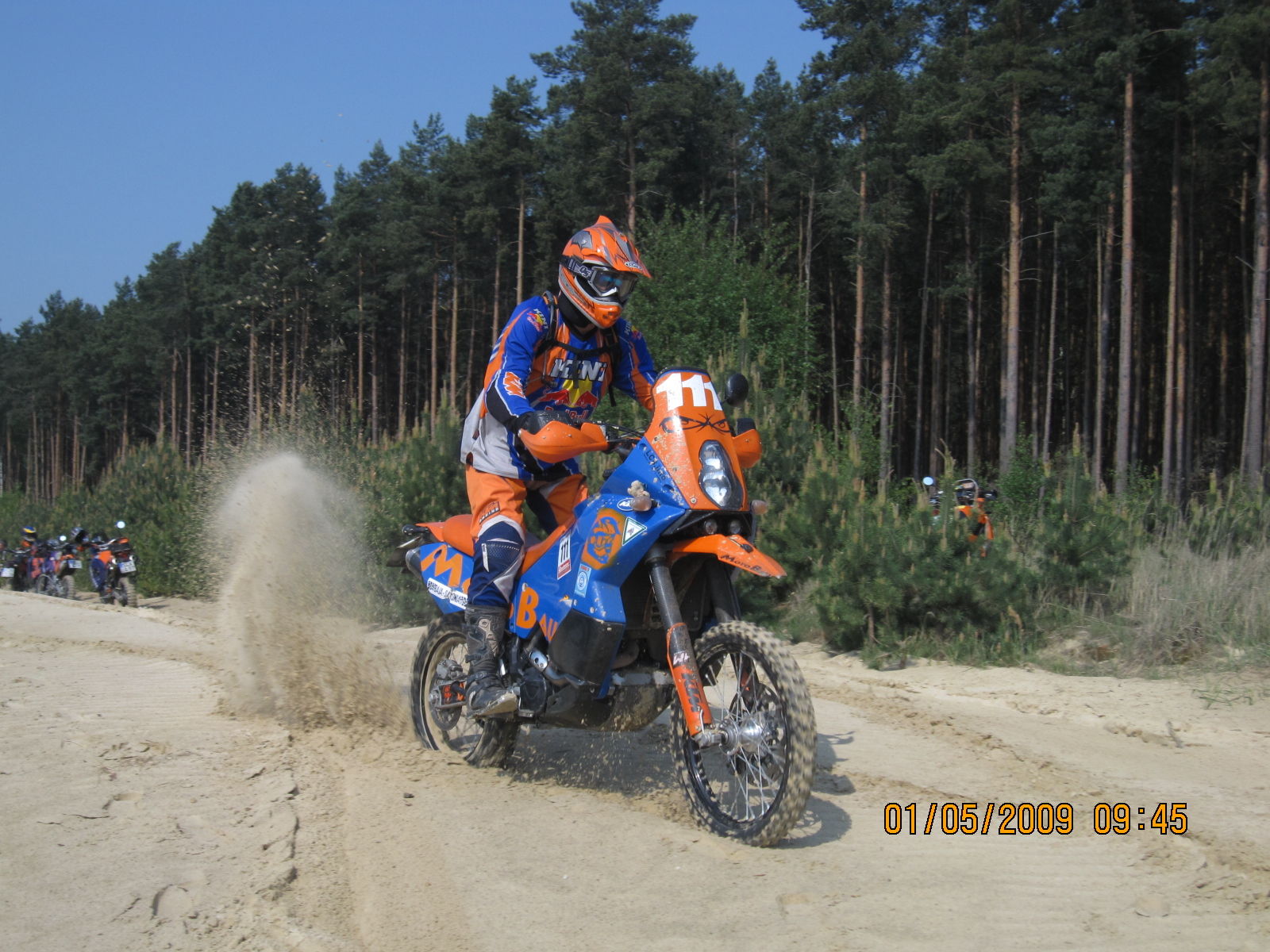

BeitragVerfasst am : Mi, 3. März 2010, 21:35    Titel: Antworten mit Zitat
also EXC Gabel von 305 mm wegebn der weiter auseinander stehenden Gabelbrücken auf 285mm begrenzt . Hinten ein S Federbein umgesetzt aus 285 mm made bei Dietrich mit Membrane technik .
Thats S +
