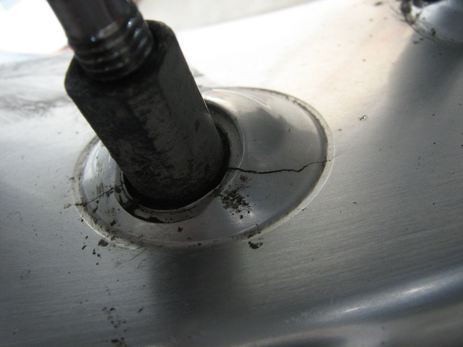

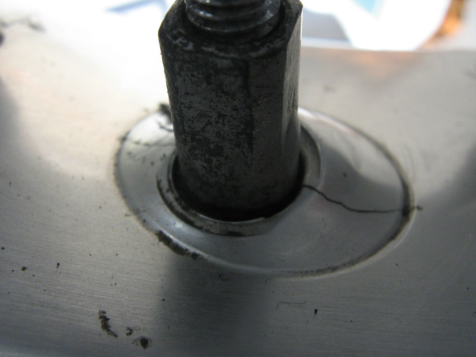

Hier die Bilder von der Hinterradfelge blink
Was meint ihr dazu???
Hoffentlich geht das noch... gruebel

blink Meine Meinung, sofort stilllegen und neue Felge verbauen!
Das sieht nicht nach oberflächlich aus!!! blink

Ist ja bei mehreren so, ich würde nicht mehr weiter fahren.

... da hilft leider nur noch Austausch Sad

Mmmh - ich will keinem was unterstellen. Aber hat ggf. Dein Very Happy bei der letzten Inspektion die Speichen zu fest gedreht? Ich meine nur mal so - wegen Garantie/Kulanz... unsure

Also bei mir wäre das keine Frage: SOFORT erneuern!!!
Am Besten gegen EXCEL-Felgen!!! oder die SE-Felgen nicken
