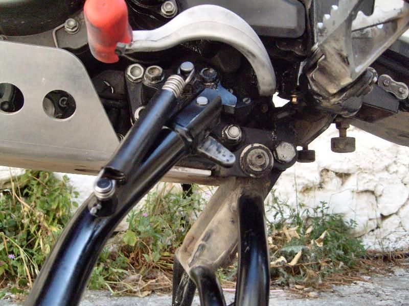

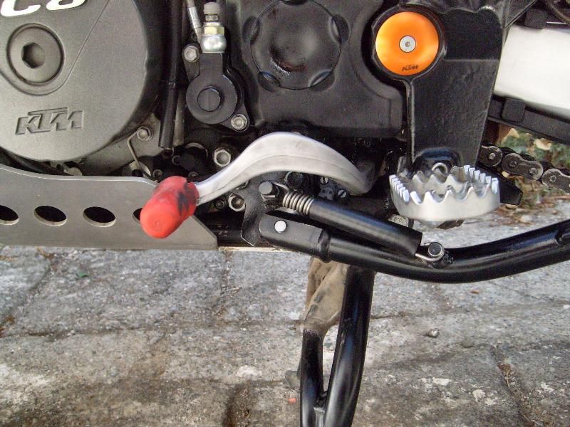

@Welder:
...soooo, diese Fotos sollten etwas besser sein! Smile
Klar, auch von mir für Deine Initiative Exclamation

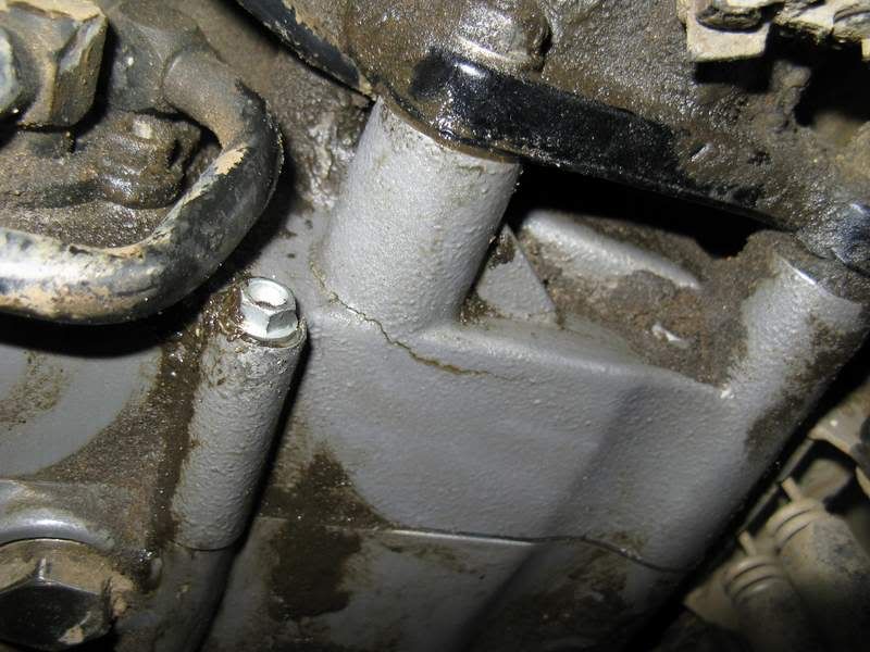

BeitragVerfasst am : Fr, 16. Apr 2010, 14:15    Titel: Antworten mit Zitat
@herr_kaleun:
 Dateiname:  950_crack.jpg
 Dateigröße:  73.72 KB
 Heruntergeladen:  803 mal

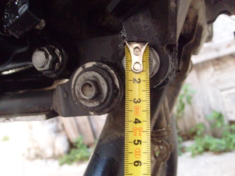

BeitragVerfasst am : Fr, 16. Apr 2010, 14:23    Titel: Antworten mit Zitat
@ Hellas
Bitte miß doch mal den Durchmesser !
 Dateigröße:  38.28 KB
 Angeschaut:  7359 mal
Wir können nicht glücklich werden, wenn wir unsere Illusionen der Wirklichkeit vorziehen. Wink
http://www.pirateracing.de/
BeitragVerfasst am : Fr, 16. Apr 2010, 14:49    Titel: Antworten mit Zitat
...da komm ich mit der Schiebelehre nicht rein, die steht an einem Eisen-Winkel an. Reicht es wenn ich mit einem Bandmaß an den gedachten, von Dir gezeichneten Linien messe?
 Dateigröße:  93.85 KB
 Angeschaut:  730 mal

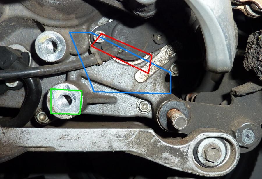

BeitragVerfasst am : Fr, 16. Apr 2010, 15:03    Titel: Antworten mit Zitat
Turbodiesel @ Fr, 16. Apr 2010, 9:39 hat folgendes geschrieben:
Welder @ Do, 15. Apr 2010, 21:00 hat folgendes geschrieben:
Gute Sache das Smile
@ Turbo
wird etwa so wie das von dem Italiano
Und was wird dadurch besser bzw. was ändert sich gegenüber der gegebenen Situation ? Deinem Bild nach fällt lediglich das Gussteil weg, aber die Befestigung erfolgt immer noch am Motorgehäuse.
Warum ich überhaupt drüber nachdenke etwas zu verändern ?
-reine Prävention !
Ich hab meine Karre schon des öfteren über den Seitenständer gedreht , mit Gepäck einfach aufgestiegen weil ich mein rechtes Knie nicht mehr so hoch kriege . Weil es aber nicht ausgeschlossen ist das der Motorblock reißt ,würde ich gern etwas dagegen tun.
Meine Überlegung :
Im blauen Bereich ist hinter dem Ständer ein Holraum ,bei abgesteltem Möppi kommt aber genau da der Druck hin . im grünen Bereich entstehen dadurch Zugspannungen die warscheinlich für den Riß im Block verantwortlich sind.
Was möchte ich erreichen :
-Die auftretenden Kräfte anders verteilen
-Der Ständer soll an der Gleichen Stelle Bleiben wo er original steht.Weil ich den Hosi KNZ habe und denke das es Arsch knapp wird wenn der Ständer weiter nach außen kommt, da ich meinen Schalthebel anders gebogen habe.
Warum nehme ich nicht BD :
- Weil die ganze Kraft dann auf die Beiben hinteren Schrauben geht ,der Druck im Blauen Bereich bleibt aber der gleiche und da das Teil aus ALU ist ( wie Du geschrieben hast) denke ich das dies sich auf Dauer verbiegt.
- Der Ständer wandert nach außen .
- Mir ist das Teil auch einfach zu teuer
Ich hoffe das Deine Fragen jetzt beantwortet sind Wink
 Dateigröße:  125.61 KB
 Angeschaut:  782 mal

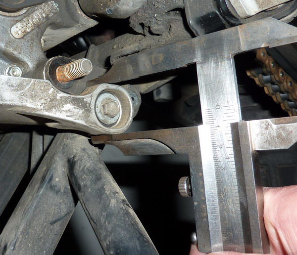

BeitragVerfasst am : Fr, 16. Apr 2010, 15:24    Titel: Antworten mit Zitat
@Hellas
 Dateigröße:  83.73 KB
 Angeschaut:  769 mal

TurbodieselOffline
Anmeldungsdatum: 12.12.2004
Beiträge insgesamt: 3659
Husqvarna 701 Radeumbau
BeitragVerfasst am : Fr, 16. Apr 2010, 15:34    Titel: Antworten mit Zitat
Welder @ Fr, 16. Apr 2010, 15:03 hat folgendes geschrieben:
-reine Prävention ! ... . Weil es aber nicht ausgeschlossen ist das der Motorblock reißt ,würde ich gern etwas dagegen tun.
JA nee, war mir schon klar, warum, weshalb, wieso. Ist auch Sinn und Zweck.... Wink
Meine Überlegung :
Das mit dem Ständer der nach außen wandern ist ein Argument, welches ich nicht beurteilen kann, da ich einen anderen Zubehör-KNZ montiert habe. Aber "wahrscheinlich" Zugspannungen, heißt nicht wissen ! Meines Erachtens ändert Du damit nichts, da die Aufnahmepunkte gleich bleiben. Lass mal jetzt das mit ALU oder Stahl außen vor. Ist halt eine reine "Glaubensfrage" bzw. Kostenfrage bei entsprechendem ALU, wobei ich der Meinung bin, was sich verbiegt bricht erst mal nicht Aber wie schon gesagt eine Glaubensfrage. Aber warum hat BD das Teil denn überarbeitet bzw. die Aufnahmepunkte geändert ? Bestimmt nicht aus Spaß oder weil es dann in der Produktion noch günstiger wird.
