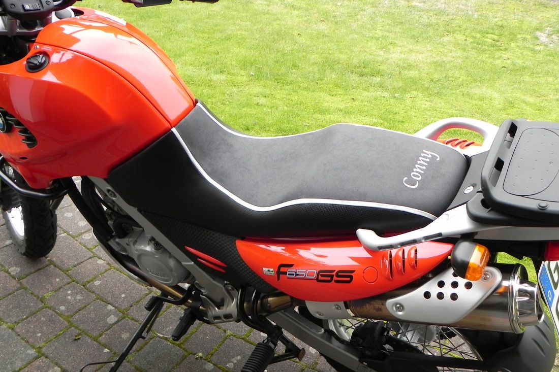

-Die BMW-650 F Sitzbank wurde im vorderen Sitzbereich 2 cm tiefergelegt und mit eine Lage a 6mm des neuen Silikonschaumstoff (Härdegrad weich) gegen "durchsitzen" wieder aufgepolstert.

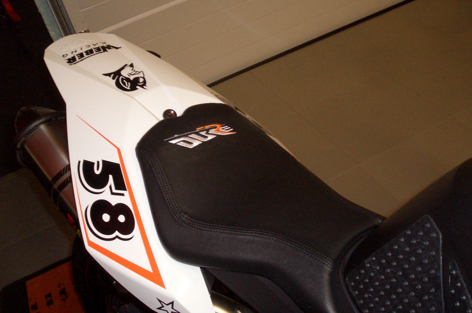

...- Bei der SM 950 Sitzbank wurde eine fasch eingebaute GEL-Matte entfernt und die vordere Sitzfläche um 2,5 cm mit dem neuen weichen Silikonschaumstoff verbreitert. - Konturschaumstoff und Wasserschutzfolie wurden vor dem beziegen eingearbeitet.
Wie gesagt: "Vieles ist machbar!"
In diesen Sinne...
