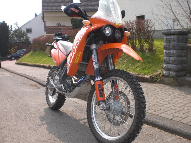

Um den alten Fred mal wieder auszugraben hier mal ein Foto nach dem Umbau auf die "Alte" Verkleidungsvariante mit hoher Scheibe.
Original Teile legen aufm Speicher zum schonen
SE-Kotflügel kommt noch dran,der von der EXC lässt zur Verkleidung so ne große Lücke...

| Stefan-LC8 @ Mi, 19. Mai 2010, 15:45 hat folgendes geschrieben: | Um den alten Fred mal wieder auszugraben hier mal ein Foto nach dem Umbau auf die "Alte" Verkleidungsvariante mit hoher Scheibe.
SE-Kotflügel kommt noch dran,der von der EXC lässt zur Verkleidung so ne große Lücke... |
Immernoch eins der geilsten Moppeds der Welt .
Sei vorsichtig, der Kotflügel der SE lässt massig mehr Dreck drüber / vorbei als der auf den Bildern. Hab das Teil an der EXC dran und immer eine total verdreckte Lampe vom eigenen Vorderrad. Der beste und sauberste ist der originale 2-teilige.

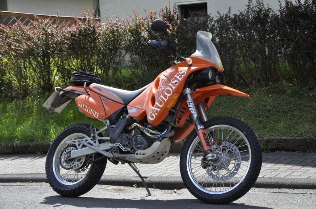

Jetzt mit SE-Kotflügel.
Gefällt mir optisch viel besser! (...Leider nur mit Handy fotografiert)
Macht das ganze Moped irgendwie kompakter...
Ob der Spritzschutz was taugt muss sich erst zeigen.
Passt auch nicht 100%ig,musste bei den hinteren der 4 Befestigungsschrauben jeweils 2 Unterlegscheiben unter die Gabelbrücke packen,sonst schleift die ganze Sache an der Tankhalterung.

Bei den hinteren Schrauben des Kotis ist es serienmäßig vorgesehen, die Buchsen mit dem Bund nach oben einzubauen. Das erfüllt den selben Zweck und Du sparst die Scheiben.
