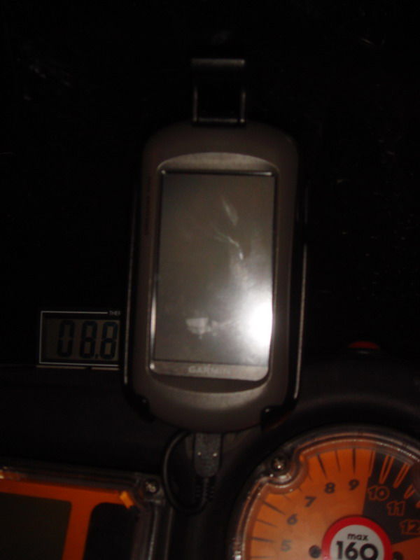

Für mein Oregon habe ich bspw. das hier fest eingebaut, an den über Zündung geschalteten ACC-Stecker: http://www.dantotec.de/shop/Autoladekabel-KFZ-Ladekabel-fuer-GARMIN-Oregon-550.html
Kostet praktisch nichts und funktioniert einwandfrei. Anstecken - Zündung an - Gerät schaltet sich automatisch ein.

BeitragVerfasst am : Fr, 2. Jul 2010, 18:28    Titel: Antworten mit Zitat
Arthos @ Mi, 30. Jun 2010, 20:03 hat folgendes geschrieben:
läd das wirklich auch die Akkus ??
Nein, Akkuladefunktion im Gerät hat das Oregon gar nicht.
Das ist nur eine feste Stromversorgung. Vorteil dabei ist zudem, dass das Display ein gutes Stück heller ist als in der hellsten Stufe im Akkubetrieb.
