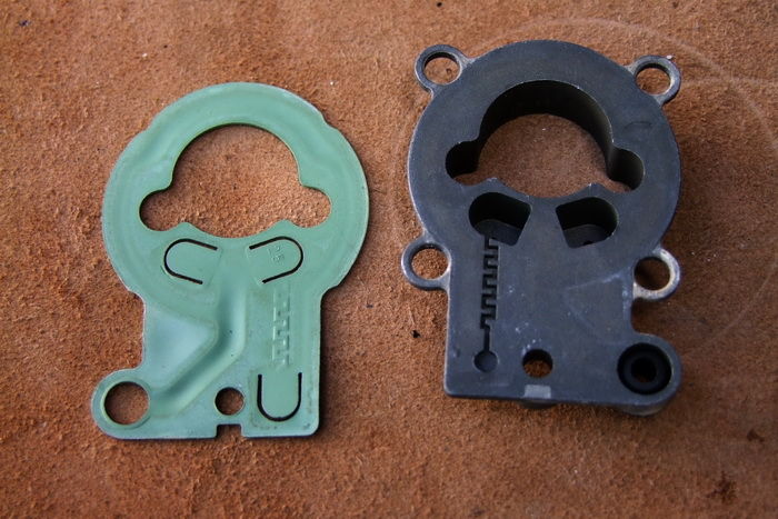

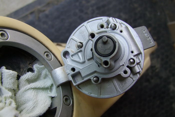

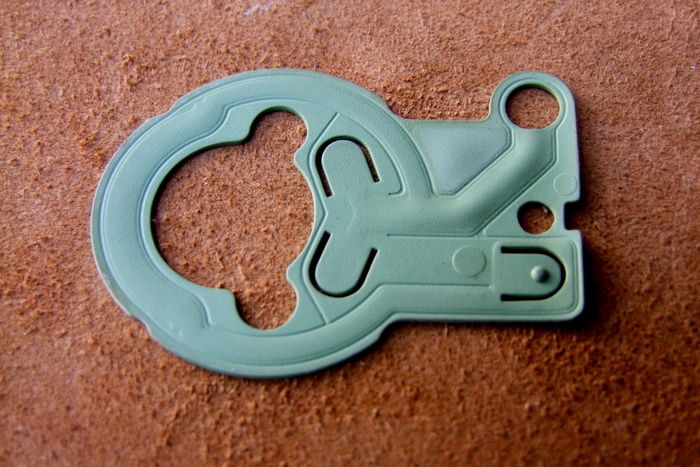

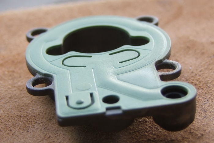

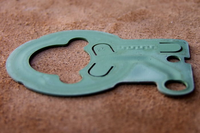

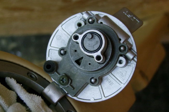

...paar Bilder von den vermeintlichen Übeltätern....
m.

Ja, genau diese "Dichtungen" habe ich gemeint. Ich frage mich nur warum die KTMler so viel Hirnschmalz in einem beschissenen Deckel gesteckt haben wacko ? Bei anderen Maschinen machen sie es einfach mit einem Schlauch und gut ist unsure .

....ich denke,
dass der komplette Tankverschluss ein Zuliefererteil ist.
Und die müssen sich ja immer was "Gutes" einfallen lassen.
Und wenn die Karre lange auf der Seite liegt,
ist der Deckel ist doch auch nicht schlecht, vorausgesetzt er funktioniert.
Und allem immer vorausgesetzt, dass es überhaupt am Deckel liegt.
m.

Ja, das Teil ist nicht in Mattighofen gebaut worden. Trotzdem hätte man so ein Kunstwerk nicht an einer Enduro anbauen sollen, eher an einem Caffeeracer Wink .
Dass der Überdruck nicht von der Pumpe kommen kann ist wohl logisch, oder? Also ist es die Wärme die den Saft ausdehnen lässt. Dass dann irgendwo Saft statt Gas rauskommt kann dann NUR dem Deckel zugeschrieben werden. Dieser hat die Aufgabe nur Gas und keinen Saft rauszulassen. Alles andere (innere wie äußere Leitungen, Schläuche) sind nur Transportwege für Gas oder Saft. Der Schuldige ist der Deckel mit seinen Innereien .
