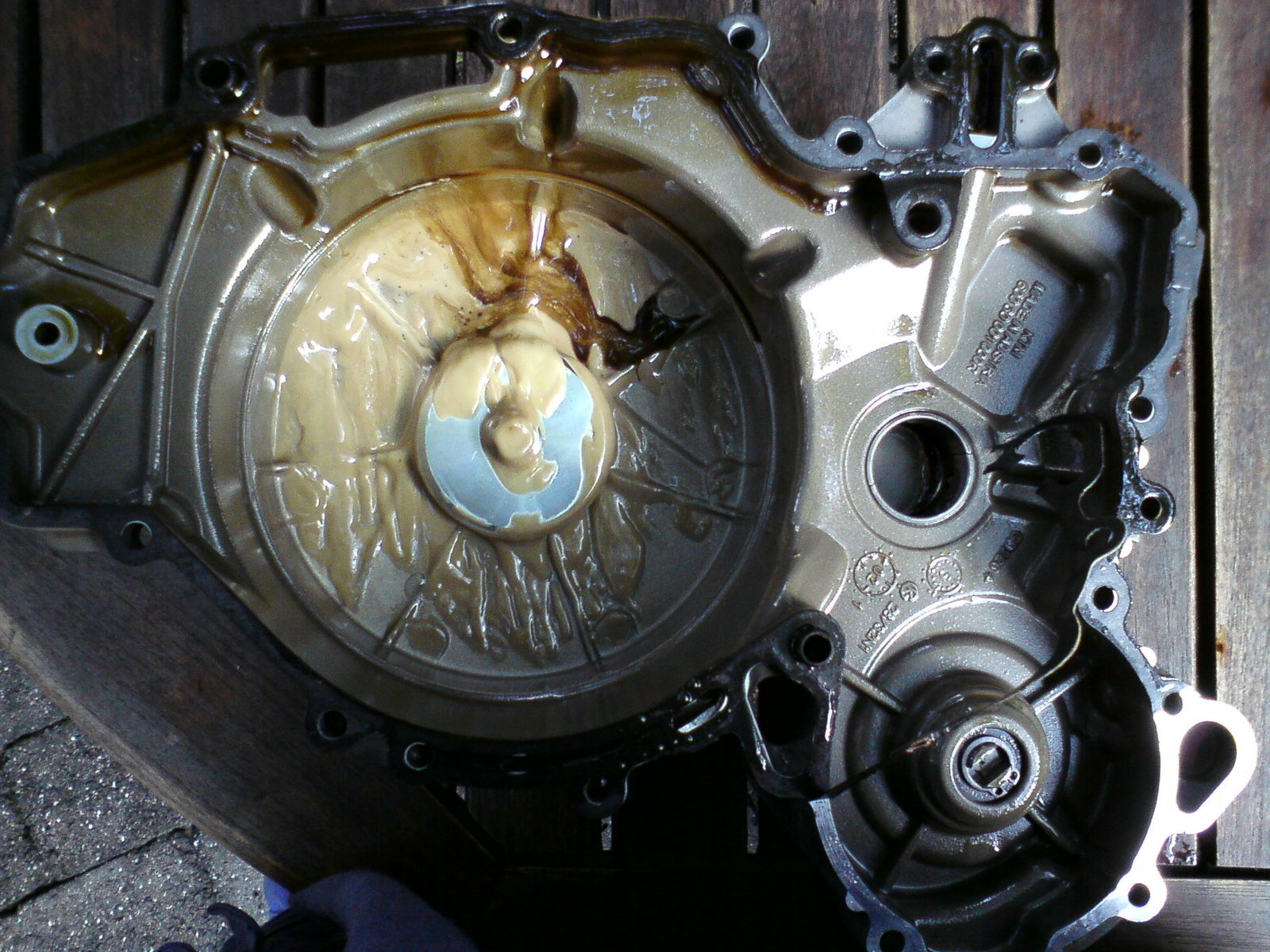

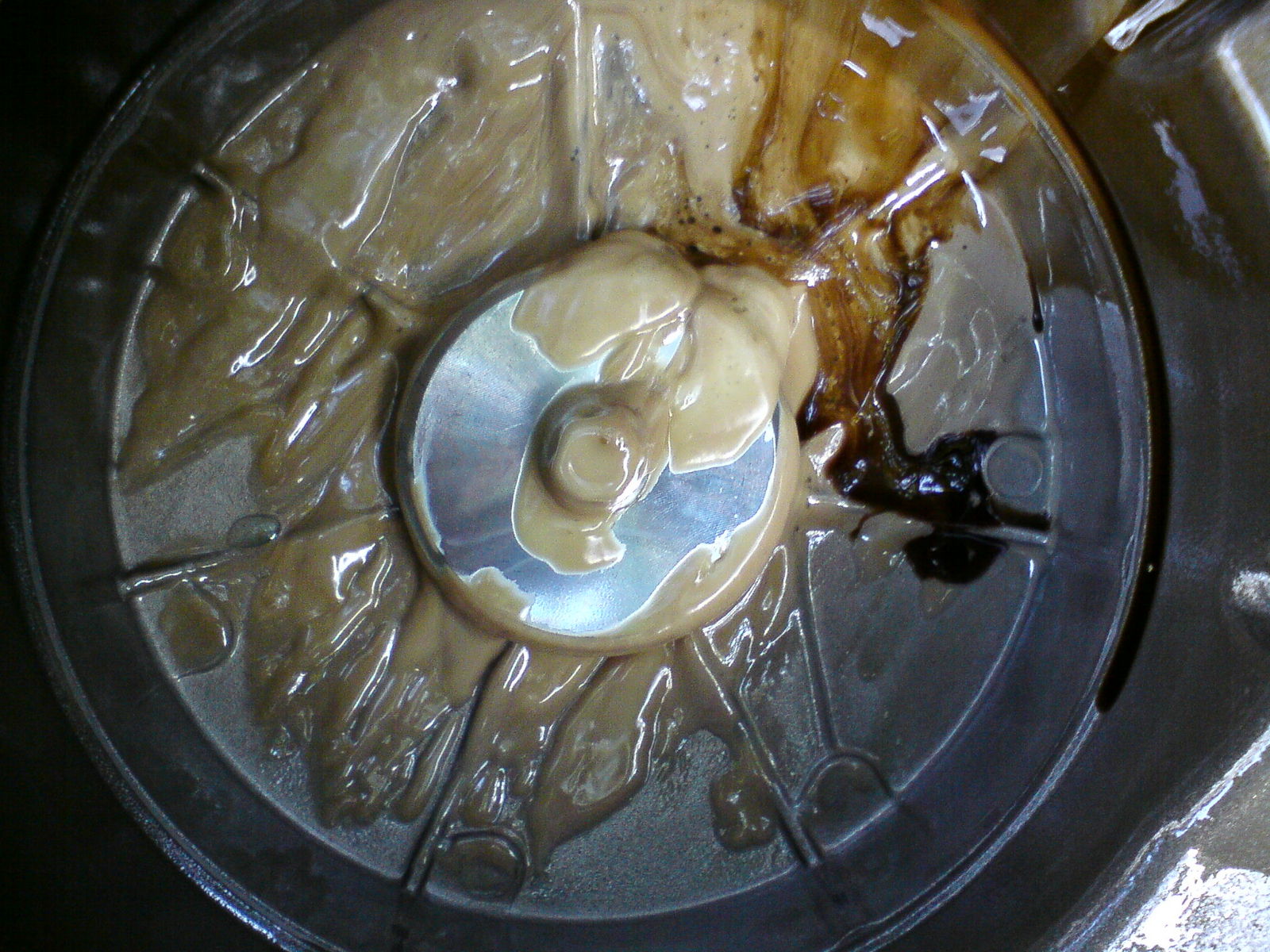

Nach rund 50 Tkm ist meine Wasserpumpe nun auch undicht geworden.
Symtome:
- Anfangs schleichender Wasserverlust
- Später alle 300km Ausgleichsbehälter nachfüllen
Denkfehler:
- Das fehlende Kühlwasser vergrößert nicht! das Ölvolumen
(daran kann man den Defekt also nicht erkennen), sondern verdampft
und wird gebunden.
- Das Öl wird nicht! schaumig (mein Öl im Öltank sah und fühlte sich
bis zum Schluß "normal" an.
Falls ihr also auf Dauer Kühlwasserverlust bemerkt, solltet Ihr unbedingt
eine "eingelaufene" Wasserpumpenwelle in Betracht ziehen.
Es besteht Handlungsbedarf, man kann jedoch ohne Probleme noch eine
Weile weiterfahren bis zur Reparatur.
Info:
- Kosten (Teile) bei Selbstreparatur 50-60 €
- Kosten Werkstatt geschätzt ca. 300 €
Emulsion im Kupplungsdeckel

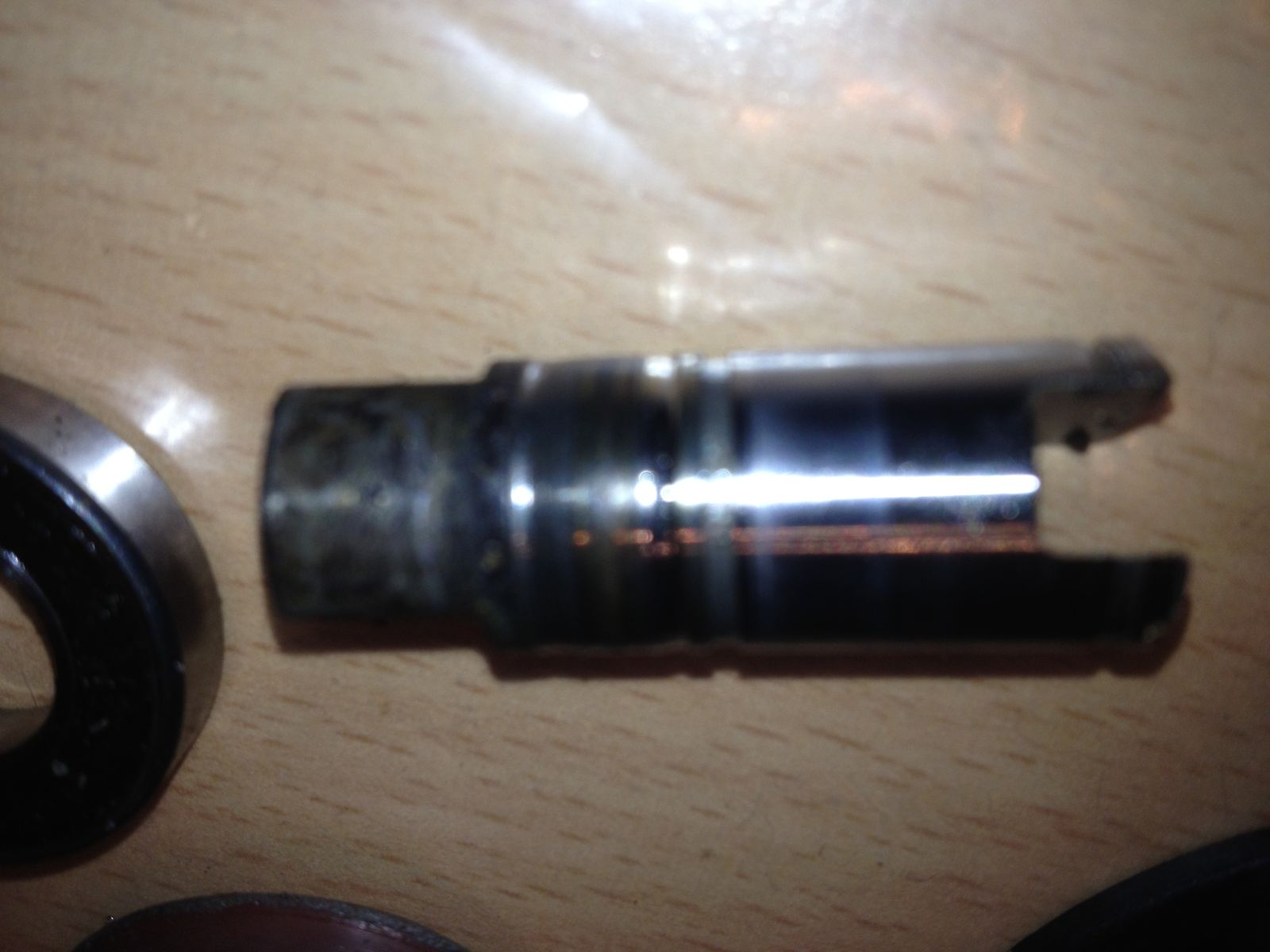

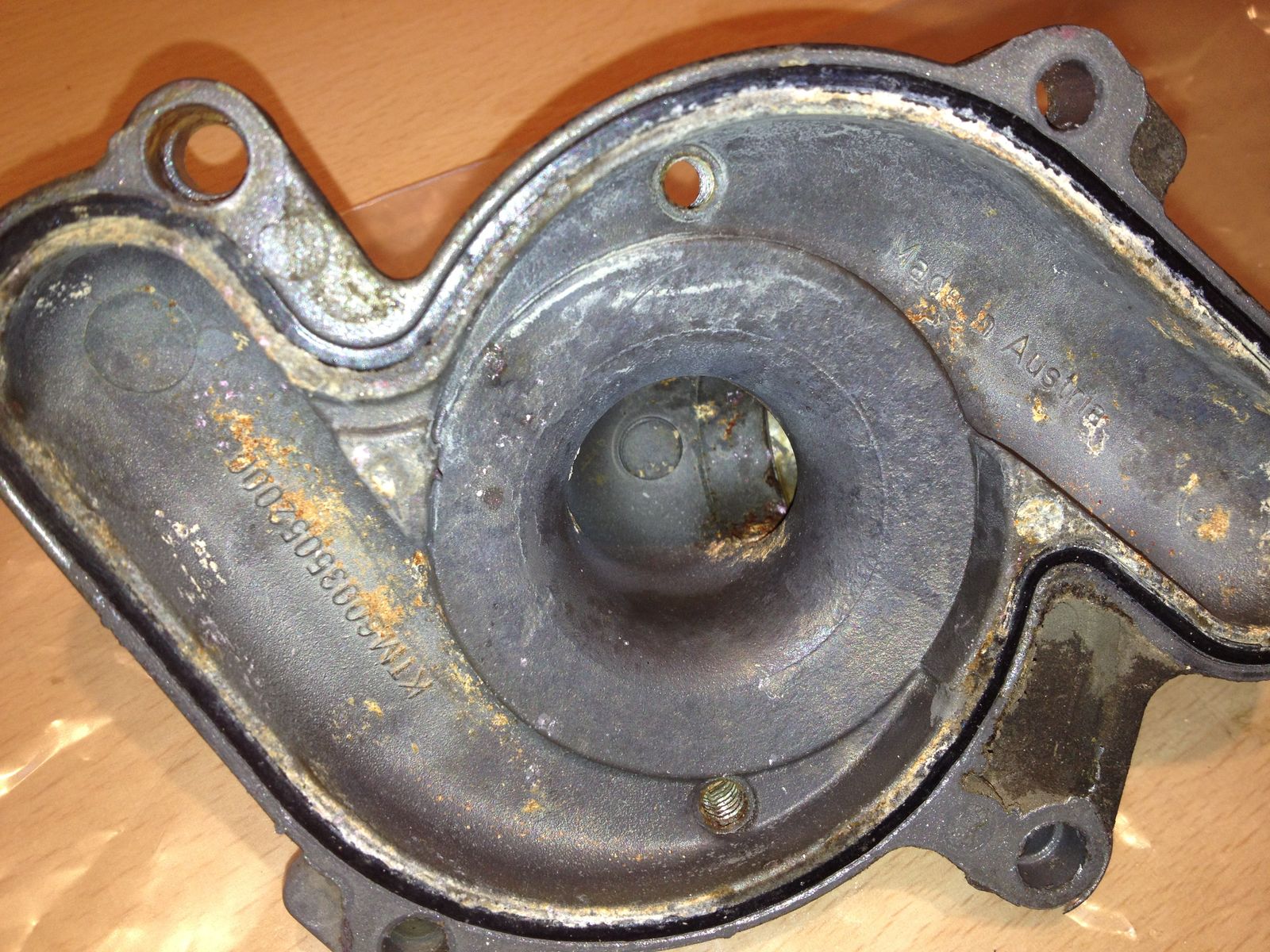

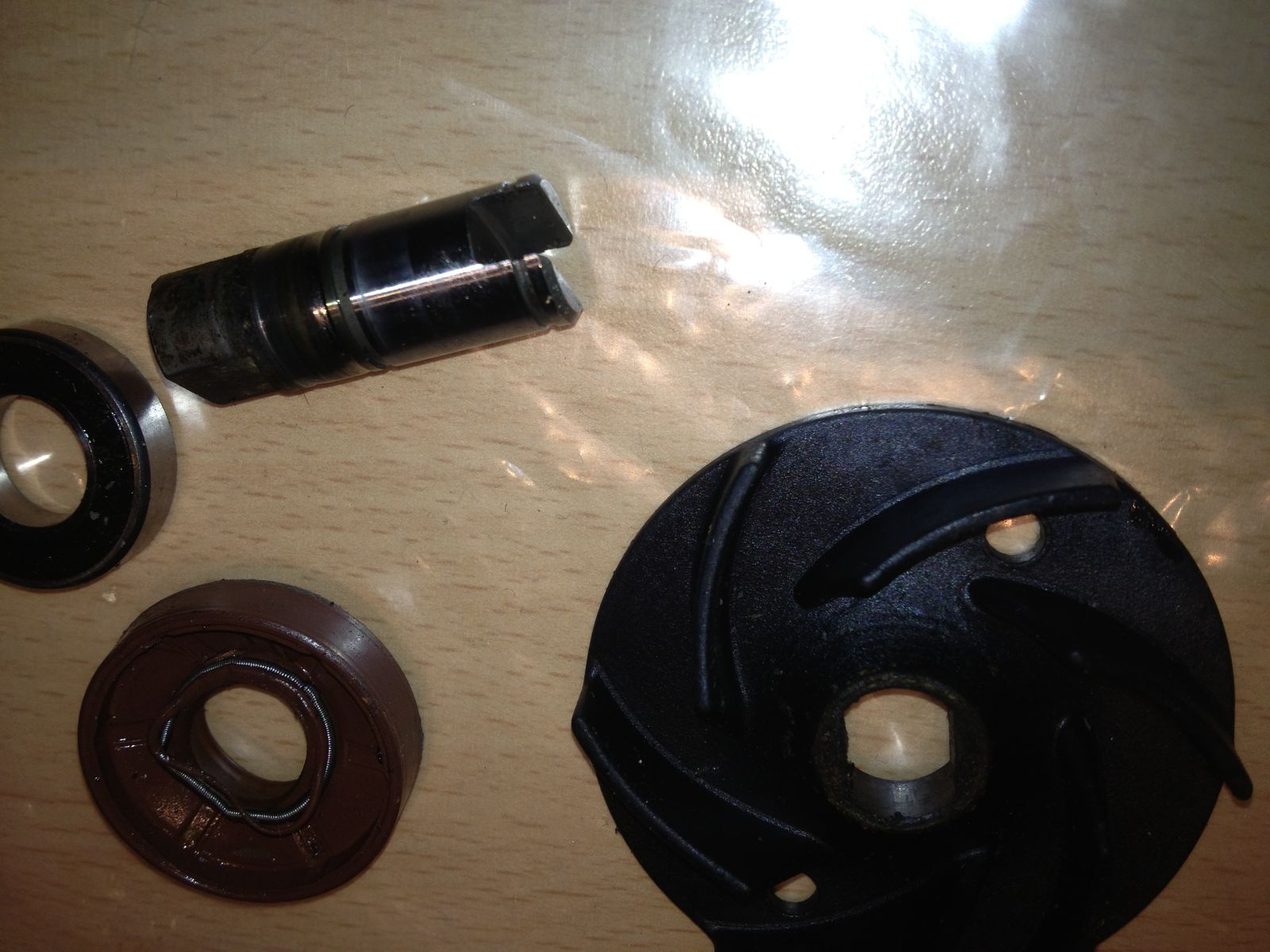

Nun bin ich auch fertig geworden.Nachdem sie nun mehr Wasser als ich Wodka gezogen hat, war der wechsel der Wapu fällig.
Vielen Dank an Frank RD04 der mir die Teilenummern durchgegeben hat Very Happy
Welle war eingelaufen,hoffe ich habe jetzt mal Ruhe.Innen im Deckel war Rostansatz, oberflächlich, aber da.

BeitragVerfasst am : Di, 23. Apr 2013, 17:26    Titel: Antworten mit Zitat
...... habt ihr das Motorseitenteil erhitzt um das Lager leichter raus zu bekommen, oder einen Abzieher oder Hammer/Dorn genommen?
Falls erhitzt, im Backofen blink oder per Heißluftfön? Neues Lager (kalt) dann rein........
Meine 2007er nimmt sich kaum spürbar Wasser. Hab nur einmal ca. 100ml nachgeschüttet. Teile hab ich alles da und will es vorsorglich die Tage machen.
