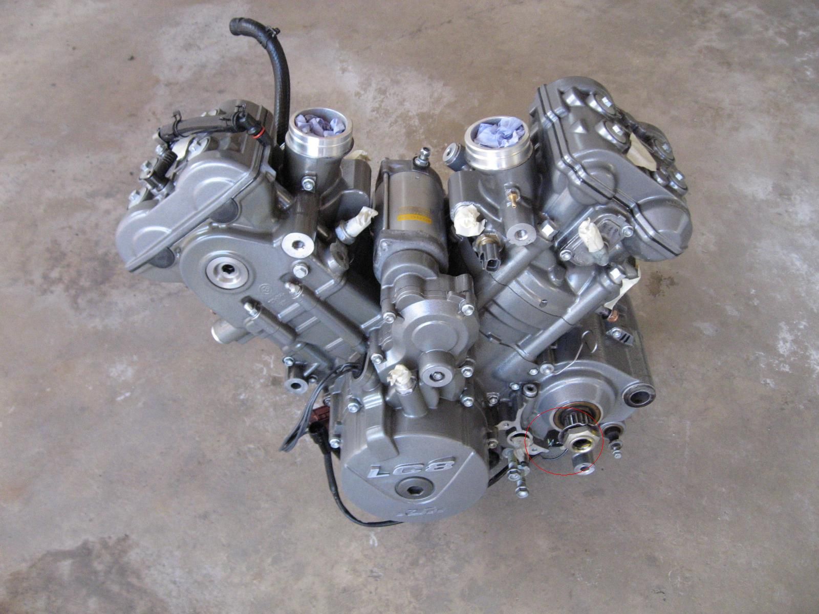

Sag, wo befindet sich eigentlich das Teil?

alpenfreund @ Mi, 29. Sep 2010, 22:53 hat folgendes geschrieben:
Unterhalb der Antriebswelle.

danke, muss also nicht alles zerlegt werden Smile

Hi,
Warum nicht einfach aus dem Männchen-Stecker direkt die genannten Pins rausklipsen, das Leerlaufkabel drinlassen, und die zwei freien Pins isolieren (2x Schrumpfschläuchle)?
Ist doch viel einfacher als das Geschnippel und vor allem bei "Bedarf" einfach zurückzubauen....
Man braucht dafür:
- 3-4 Hände
- nen ganz kleinen schmalen Schlitzschraubenzieher
- Gefüüüüühl
... aber dann wäre das denke ich doch die stressloseste Lösung.... für den jeweiligen "Gangsensor" fummler Rolling Eyes
...finde ich. Wink
