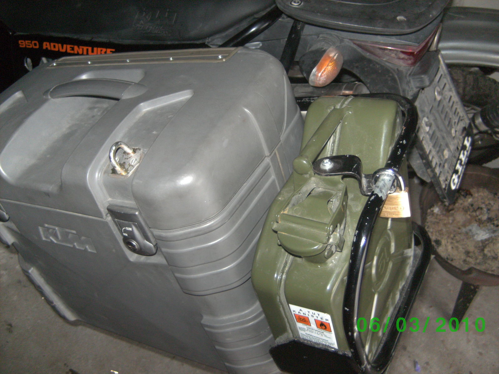

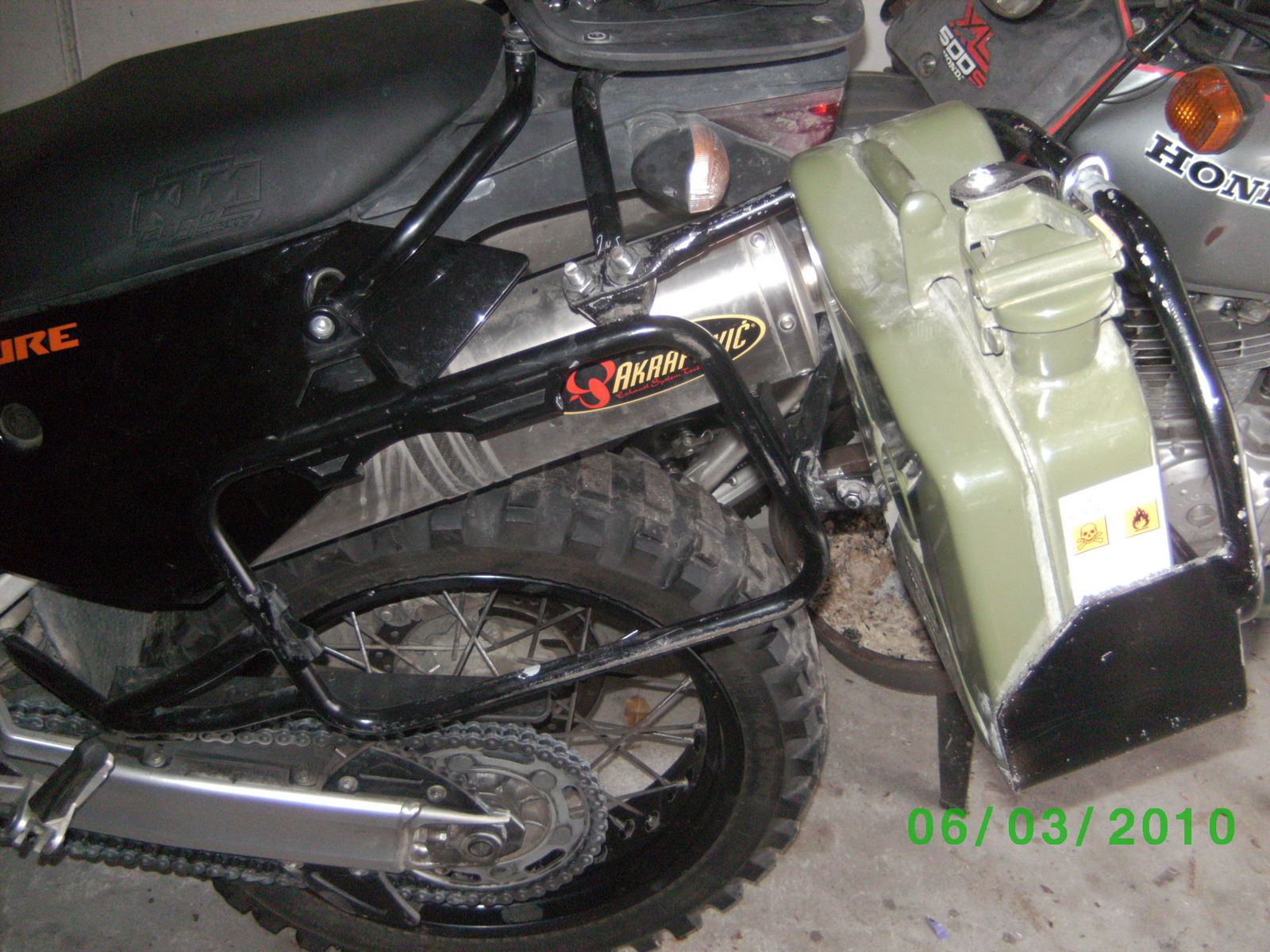

BeitragVerfasst am : Fr, 10. Dez 2010, 21:58    Titel: Antworten mit Zitat
halterung selbst gebastelt
der kanister steht auch nirgens vor.

günter @ Fr, 10. Dez 2010, 21:58 hat folgendes geschrieben:
Schwerpunkttechnisch ist das aber bestimmt nicht so ideal, und ob der Kofferträger sich über die 5-6kg am Hebelarm auf Dauer freut ist auch fraglich. Ansonsten aber eine unkonventionelle und günstige Lösung.
Gruß vom roadrunner

ok nun doch noch mal ein Bild für das optimale von mir ...
2 a 5 liter unter den guhr kisten
 Dateigröße:  232.48 KB
 Angeschaut:  932 mal
