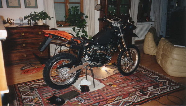

Ja, sowas gibt es tatsächlich . Ich habe so eine Spezialwerkstatt. Die lässt sich mit wenigen Handgriffen zum Wohnzimmer umfunktionieren .
