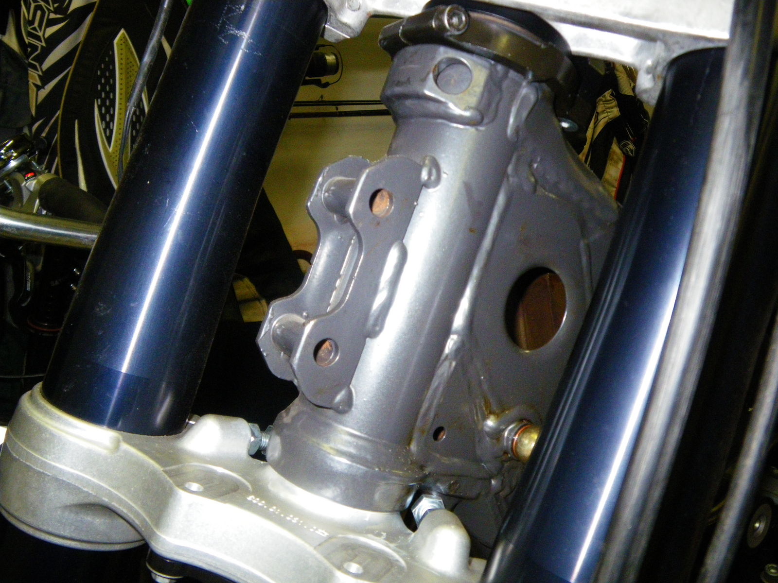

Die Vorbauhalterung sollte rahmenfest sein, das heißt nicht mitlenken, da das einerseits mit einer starren Verkleidung nicht allzu gut hinhaut und andererseits weitaus stabiler ist. Das Problem war, dass ich an meinem Enduro-Rahmen keine angeschweißten Halterungen am Steuerkopf habe, wie es zum Beispiel die Adventure serienmäßig hat. Da ich ungern meinen Steuerkopf durchlöchern lassen wollte, war ich ein bisschen erfinderisch und habe mir die Löcher hinter dem Steuerkopf zu Nutze gemacht(zu irgendwas muss ja ein Ingenieurstudium was taugen Mr. Green ).
Hier der Rahmen:
Und so sieht die Halterung aus:
Die Halterung hab ich schon zu Hause zu liegen, bin nur noch nicht dazu gekommen Fotos zu schießen. Was ich aber schonmal sagen kann, ist, dass das Teil bombenfest ist und sich nicht so leicht verbiegen sollte. Was halt noch fehlt ist, die Halterung, die auf das T-Stück kommt, auf die dann wiederum Roadbook etc. kommen.

Dein Mopped ist für diesen Umbau nicht so toll. Hättest Du Dir eine ADV ab 1997 gekauft, wäre die, sicherlich recht interessante, Konstruktion des Front-Armaturenhalters weggefallen, da der ADV-Rahmen bereits eine Befestigungsmöglichkeit sogar mit beidseitiger Abstützung am Lenkkopf hat. Das ist jetzt natürlich nicht mehr zu ändern. Die seitliche Abstützung Deines Armaturengeraffels lässt sich trotzdem noch einfach realisieren zusammen mit einem ordentlichen Kühlerschutz.

Jau da hast du leider Recht! Wenn ich das damals mit der Halterung am Steuerkopf gewusst hätte, hätte ich mich auch nicht für die Kiste entschieden.
Wie genau stellst du dir die seitliche Abstützung vor? Hast du da ein Beispielbild?

Da mein Kühler die letzte Zeit immer leicht an einer Schelle geleckt hatte, hatte ich jetzt in den letzten Tagen versucht den mit einem neuen Schlauch dicht zu kriegen. Leider musste ich dann feststellen, dass der Anschluss immer noch nicht dicht ist. Ich werde jetzt morgen nochmal versuchen das ganze abzudichten und dann hoffentlich Samstag eine Runde drehen können. Dann kommen auch die Bilder mit dem großen Tank.
Zwischen kann ich ein bisschen was zu meinem Vorbau erzählen. Gängiger Standard ist zur Zeit am Steuerkopf eine angeschweißte Halterung für den Vorbau zu haben. Also wie zb. bei den Adventure-Modelle serienmäßig:
Da bei meinem Enduro-Rahmen leider diese Halterung vollkommen fehlt, stand ich nun vor dem Problem wie ich den Vorbau ordentlich befestigen könnte. Einen Vorbau der mitlenkt, sprich an der Gabel bzw. am Kotflügel befestigt ist, wollte ich eigentlich nicht haben. Für die Baja an sich würde sowas sicherlich reichen, aber ich will die Konstruktion ja regulär verbaut lassen und schon noch über mehrere Jahre fahren. Der andere Punkt dagegen war, dass ich die zwangsweise nach vorne geschobene Lampenmaske auch optisch nicht besonders ansprechend fand.
Nun gings darum, wie ich eine rahmenfeste Halterung im Stil der 660er Rallys umsetzen konnte. Dafür gibts mehrere Möglichkeiten, man kann sich vom Fachmann eine Halterung direkt an den Steuerkopf schweißen lassen oder eine Halterung mit Löchern im Steuerkopf fixieren. So haben das zum Beispiel die Schattats gemacht:
Man kann allerdings beides nicht rückgängig machen und mit dem TÜV könnte das auch Ärger geben.
Also hab ich mich mal ans Konsturieren gemacht und nach einigen Wochen stand dann mein CAD-Entwurf:
FEM-Simulation:
Die Halterung nutzt die beiden Löcher, die sich in den Blechen hinter dem Steuerkopf befinden:
Nach einiger Zeit kamen dann die Teile vom Metallbauer:
Da ich noch nicht alle passenden Schraube da hab, mussten erstmal Schraubzwingen herhalten:
So sieht das ganze am Rahmen aus:
Jetzt fehlt noch eine Halterung auf die dann GPS, Tripmaster, Roadbook usw. geschraubt werden. Die ist noch nicht ganz fertig, wird aber so in etwa aussehen:
Das GPS soll dann noch links neben das Roadbook kommen.
