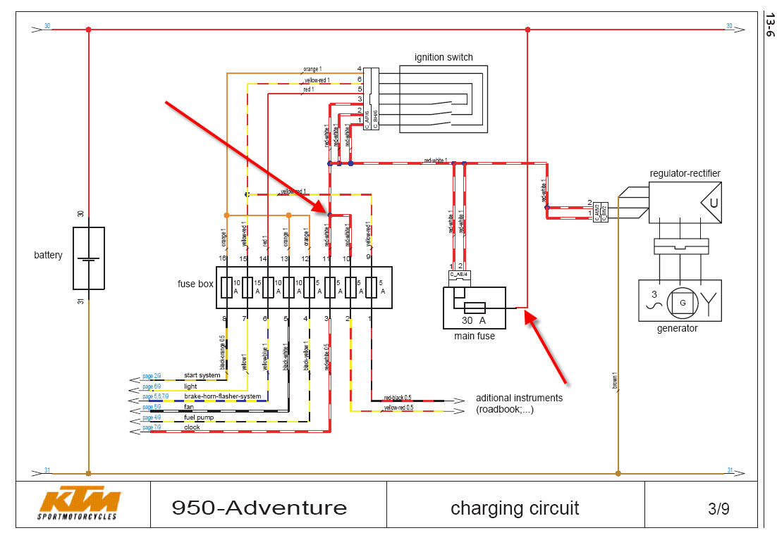

BeitragVerfasst am : Do, 31. März 2011, 9:16    Titel: Antworten mit Zitat
Du solltest mal oben an den Sicherungen die Spannung messen ! (Masse über eine Schraube)
Wenn die Masseleitung Probleme macht die Messung wiederholen mit Mess-Masse direkt am -Pol!
