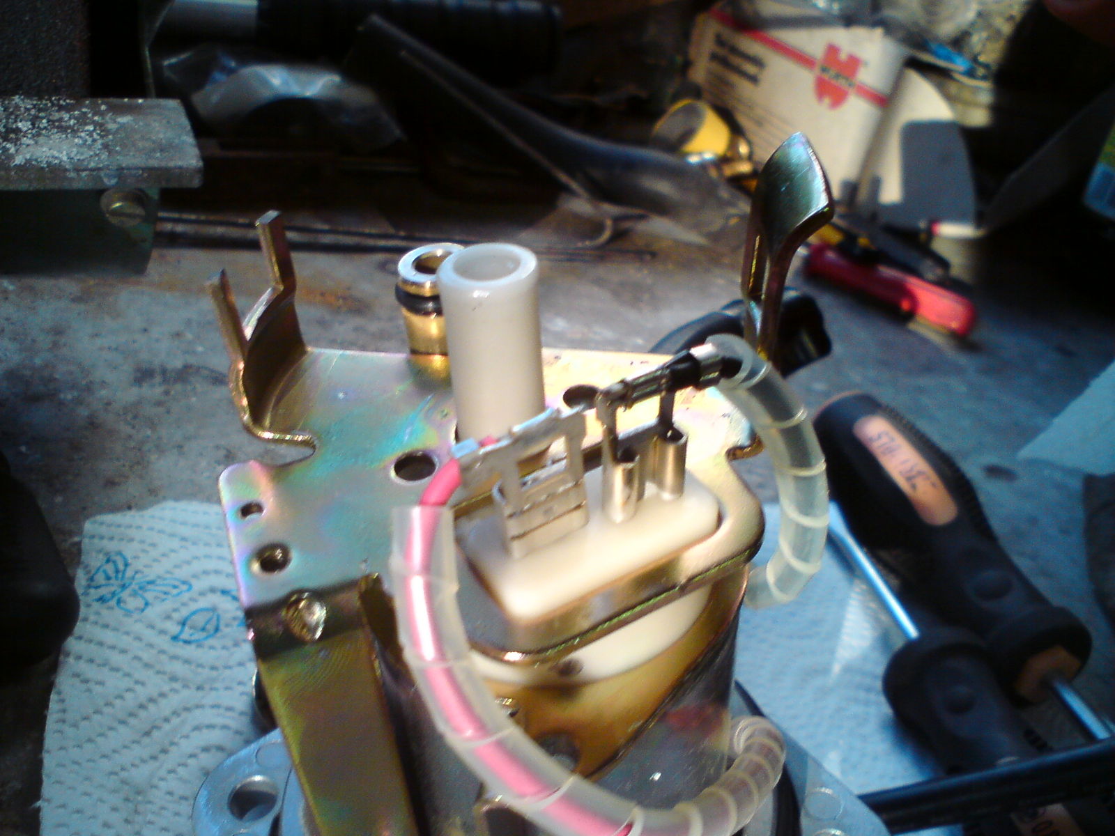

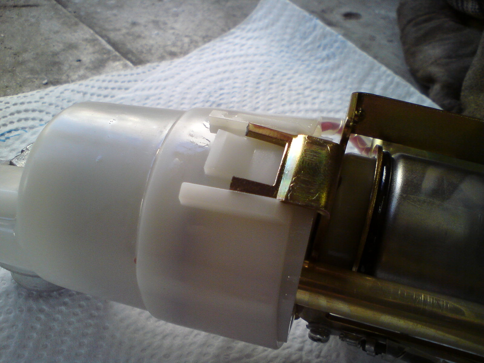

neue Pumpe ist unterwegs, wird aber nur ne 06er aus SuDu
noch was: bei meiner Pumpe ist wieder genauso wie bei der ersten ein Haltebügel abgebrochen - scheint ein Schwachpunkt bei den Dingern zu sein..
Dadurch kann u.U. ungefilterter Sprit angesaugt werden
auf dem Bild ist die erste vom letzten Jahr, die zweite sieht jetzt genauso aus

sie läuft wieder mit "neuer" Pumpe
aber was für ne Odysee, bei der neuen Pumpe war das Anschlusskabel irgendwo defekt. Natürlich hatte ich die Pumpe vor dem Einbau nicht getestet. Dann selbst noch ein paar Fehler gemacht. Fremdstart Batterie war dann irgendwann leer usw..
Letztendlich hat sie nun den Stecker usw. von der alten. wacko und geeht.

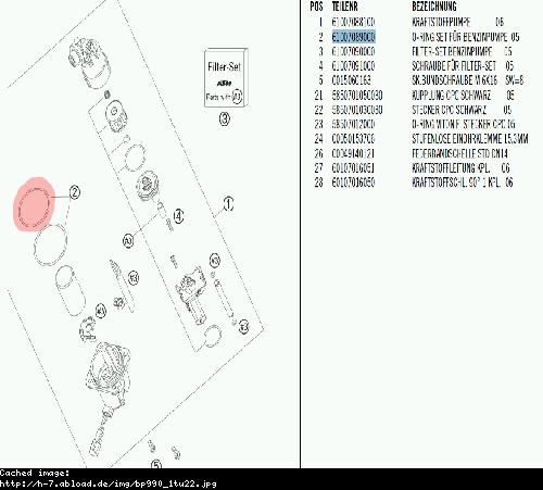

Nochmal was zum Thema:
den (kleineren) O Ring für Dichtung zwischen Pumpe und Tank, der gerne ausnudelt, kann man sich auch im Netz bestellen für nichtmal 1,50EUR
z.B. hier:
http://www.hug-technik.com/shop/product_info.php?info=p2999_praezisions-o-ring--57-00-x-3-00-mm--nbr70.html
kauft man sich das O Ring Set von KTM (61007089000 KTM O-RING SET FÜR BENZINPUMPE 05, bestehend aus 2 O-Ringen)
bezahlt man knapp 40EUR
