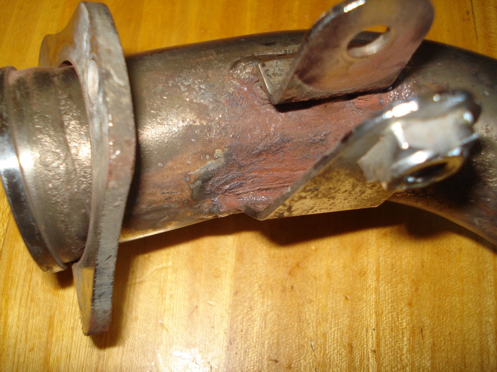

BeitragVerfasst am : Di, 7. Jun 2011, 12:16    Titel: Schweissen oder ersetzen? Antworten mit Zitat
Nach der Reinigung sieht das Teil aber übel aus. Zu denken gibt mir der linke
Krümmer Anschluss, obwohl der vor der Demontage dicht war.
Was meinen die Experten?
Reparatur ca. 1/3 des Neupreises
Das dürfte kein Problem sein, siehe Beitrag "der Engländer"
 Dateigröße:  208.13 KB
 Angeschaut:  828 mal
Da sieht man innen Rostbeulen
 Dateigröße:  305.27 KB
 Angeschaut:  903 mal
Der linke Anschluss (in Montage Richtung) ist echt bedenklich, ob das Walter hinkriegt?
 Dateigröße:  327.68 KB
 Angeschaut:  877 mal
CHF 400, ca. 300€ für so ein Teil ist schon heftig
 Dateigröße:  274.13 KB
 Angeschaut:  860 mal
www.bbshome.ch

....hau das Teil in die Tonne.
Hab noch ein original Zwischenstück zu Hause....wollt eigentlich eine 2 in 1 draus bauen.....zur Not kannst das haben....
Gruß Kleiner
