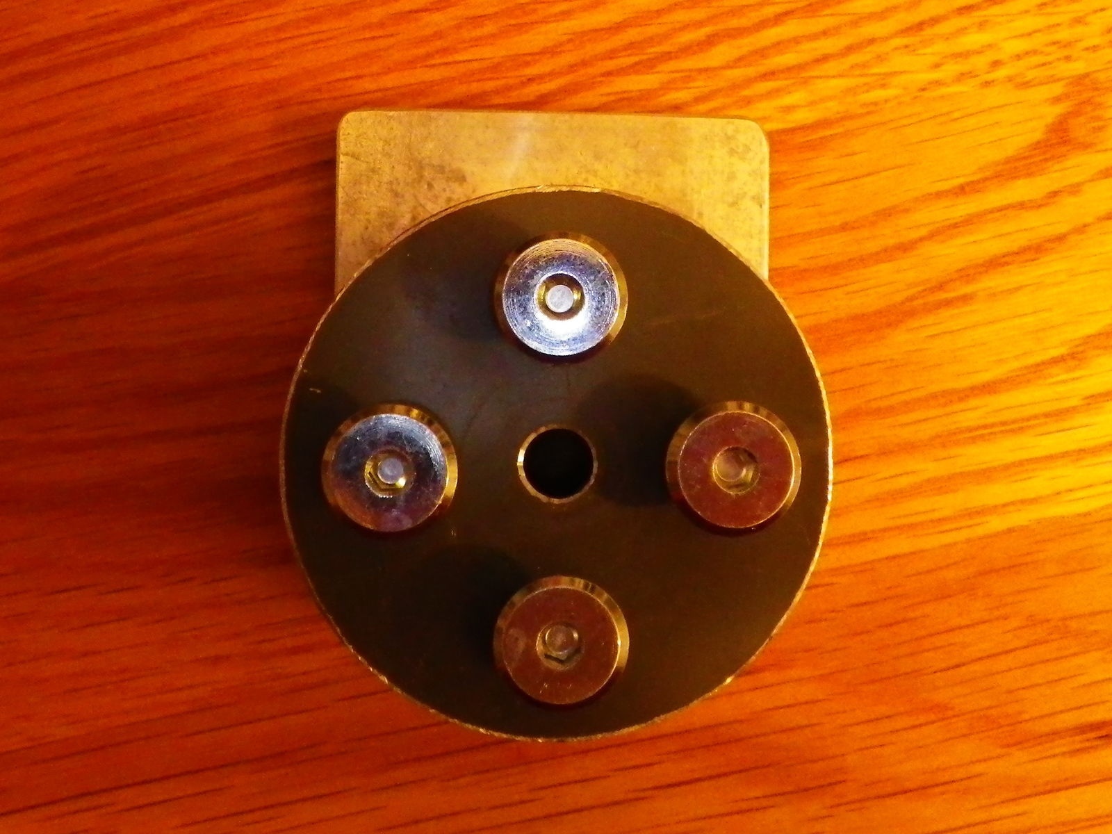

Gestern ist die letzte Schablone für die Fräse fertig geworden. Wenn es morgen wie angesagt regnet, werde ich den ersten Koffer mit selbstgebautem Anbausatz fertig haben und es gibt Bilder!
Jetzt nur soviel : es wird an Stabilität so manches herkömmliche Koffersystem in den Schatten stellen Mr. Green !
P.S.: Dauert alles etwas länger. Ist ´ne Heidenarbeit. Soll ja auch alles passen und immer wieder reproduzierbar sein. Darum hab ich heute auch nur die untere Befestigung geschafft.
Ist aber so wie geplant geworden. Superstabil!
Der Kunststoffblock ist aus POM.
Die Halteplatte aus 6mm Alu. Verschraubt mit 6mm-V2ASchlossschrauben in 9mm Hülsenmuttern. Das innere Stützblech ist aus 3mm Alu.

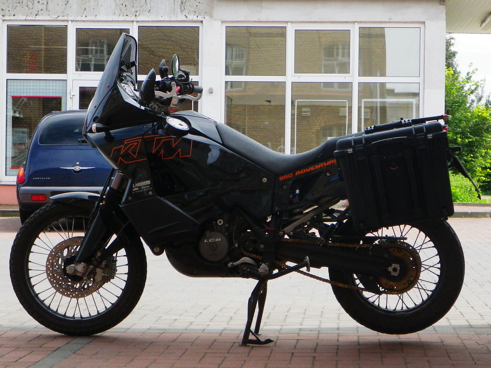

BeitragVerfasst am : Mi, 10. Aug 2011, 9:54    Titel: Antworten mit Zitat
Was haltet Ihr von dem etwas flacheren Anbauwinkel unsure ?
 Dateigröße:  328.74 KB
 Angeschaut:  1216 mal

BeitragVerfasst am : Mi, 10. Aug 2011, 10:56    Titel: Antworten mit Zitat
BRB(Blöder Rübenbauer) @ Mi, 10. Aug 2011, 9:54 hat folgendes geschrieben:
Ned grob... Exclamation
LC 8 ja! Arrow Joghurt nein!
Beiträge insgesamt: 5580
BeitragVerfasst am : Mi, 10. Aug 2011, 11:02    Titel: Antworten mit Zitat
Quercusilex @ Mi, 10. Aug 2011, 10:56 hat folgendes geschrieben:
Und auf hochdeutsch unsure ?

BeitragVerfasst am : Mi, 10. Aug 2011, 11:11    Titel: Antworten mit Zitat
bastscho
Sieht viel stimmiger aus! Was sagen die Vergleichsfahrten?

BeitragVerfasst am : Mi, 10. Aug 2011, 12:13    Titel: Antworten mit Zitat
BRB(Blöder Rübenbauer) @ Mi, 10. Aug 2011, 11:02 hat folgendes geschrieben:
stimmiger look - klare Linie - nix störrendes - gefällt gut Wink Arrow da reichen in BY zwei Worte, na gut drei : gor ned grob Exclamation Laughing

BeitragVerfasst am : Mi, 10. Aug 2011, 13:45    Titel: Antworten mit Zitat
Sieht absolut so aus, wie es sein sollte!!! Mit anderen Worten: perfekt!

BeitragVerfasst am : Mi, 10. Aug 2011, 14:05    Titel: Antworten mit Zitat
... schaut gut aus, ich persönlich würd aber halt immer schauen das die Schräglagenfreiheit nicht abnimmt (iss ein scheiß Gefühl wenn der Koffer, vor den Rasten aufsetzt)

BeitragVerfasst am : Mi, 10. Aug 2011, 14:19    Titel: Antworten mit Zitat
Hallo BRB,
ich finde, Du hast die Koffer perfekt montiert. Sieht super aus und du hast so auf jeden Fall genug Schräglagenfreiheit.
So hätte ich meine auch gerne gehabt.

BeitragVerfasst am : Mi, 10. Aug 2011, 16:32    Titel: Antworten mit Zitat
froschi @ Mi, 10. Aug 2011, 14:05 hat folgendes geschrieben:
...ich persönlich würd aber halt immer schauen das die Schräglagenfreiheit nicht abnimmt (iss ein scheiß Gefühl wenn der Koffer, vor den Rasten aufsetzt)
Mal rasch ein Vergleichsbild.
Die entscheidende vordere Ecke ist sogar ca. 2cm höher.
Ist nur schlecht zu vergleichen, weil ich beim Foto der froschi-schwarzen Cool Kante gehockt habe.

BeitragVerfasst am : Mi, 10. Aug 2011, 18:17    Titel: Antworten mit Zitat
ich sach doch, schaut guat aus, also die schwarze Wink (auch weil der Koffer wohl etwas weiter vorne ist ?)
Und wann´s schleift musst eh beim fahren testen Very Happy Wink

BeitragVerfasst am : Do, 11. Aug 2011, 10:22    Titel: Antworten mit Zitat
Also wenn ich als "Fertig-Koffer-Fahrer" Aber nur im Notfall!) mal meinen Senf dazu geben darf: Mir gefällt die Lösung an der Schwarzen besser: Besser in die Lienienführung des Moppeds integriert und weiter vorn.
Aber dafür gefällt mir die Farbe der anderen Maschine besser Razz
