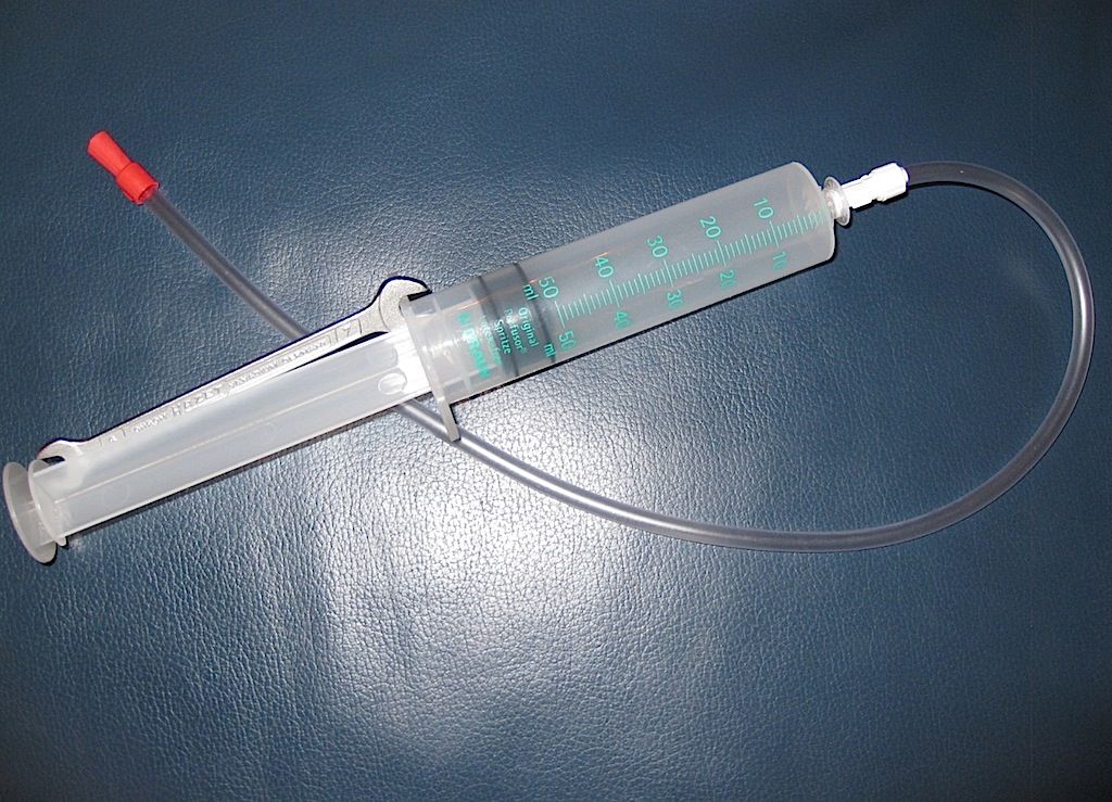

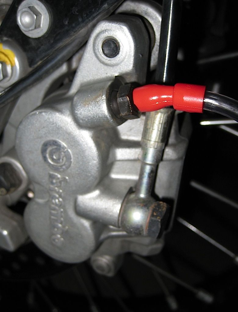

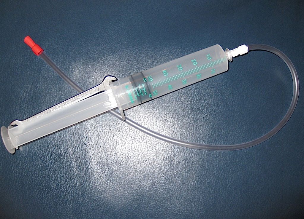

Hydraulikflüssigkeit absaugen und Filtern:
[EDIT: 27.8.2011]
natürlich so weit abgeschnitten das die Löcher weg sind
 Dateigröße:  188.61 KB
 Angeschaut:  883 mal

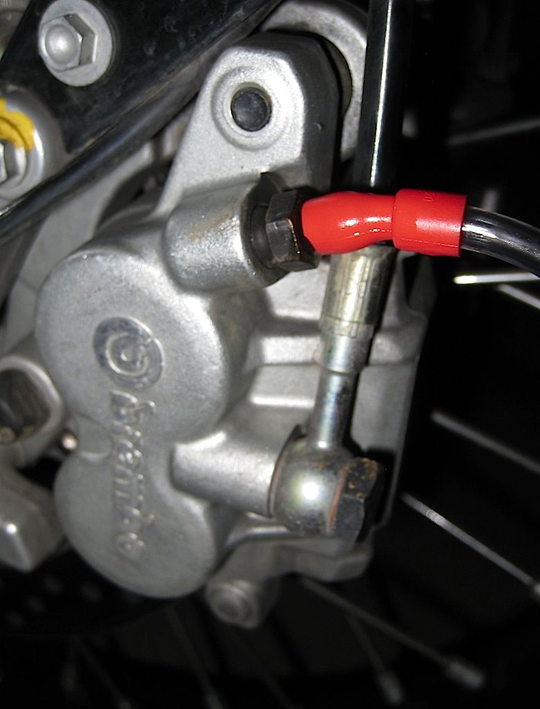

ach hier so weit abgeschnitten das er den Nippel gut abdichtet - also besser einen orangen CH 16 oder grünen CH 14 benutzen und nicht wie ich den roten !

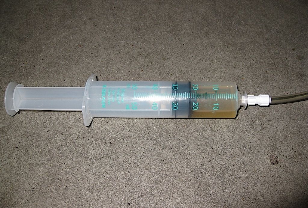

der 6/7er HAZET Schlüssel habe ich zum Blockieren der Spritze benutzt (Autounterdruck).
 Dateigröße:  168.35 KB
 Angeschaut:  882 mal

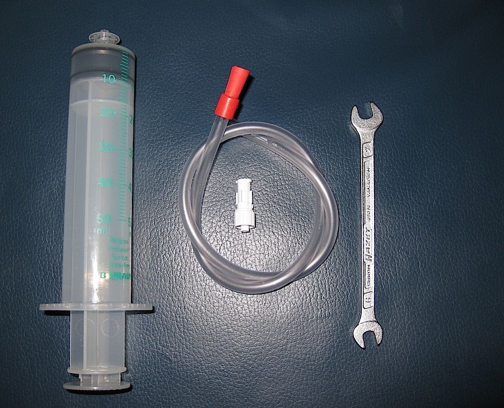

in der Mitte liegt der Filter der mind. 5 µm haben sollte.
 Dateigröße:  189.59 KB
 Angeschaut:  883 mal

HotFireOffline
Anmeldungsdatum: 11.04.2007
Beiträge insgesamt: 3677
Alter: 49
HABE FERTIG
BeitragVerfasst am : Do, 18. Aug 2011, 12:43    Titel: Antworten mit Zitat
Bruggma @ Do, 18. Aug 2011, 11:20 hat folgendes geschrieben:
Noch komplizierter geht es wohl nicht . . .
Wie geht´s UNTERWEGS einfacher ? Inkl. Grobreinigung des Magurabloods ?

Spritze und Schlauch. Fertig. Was willste da reinigen?
Abrieb, Dreck und Bestandteile die nicht in Hydraulik gehören und der Filter wiegt gerade mal 2 Gramm und ist so Groß wie ein Rattenschiss aber natürlich kann man das Ding auch weg lassen, man kann natürlich auch ne 2 ml Spritze nehmen, die tust auch. Aber ich hatte halt damals genommen was da war (geiz, kostenlos usw).

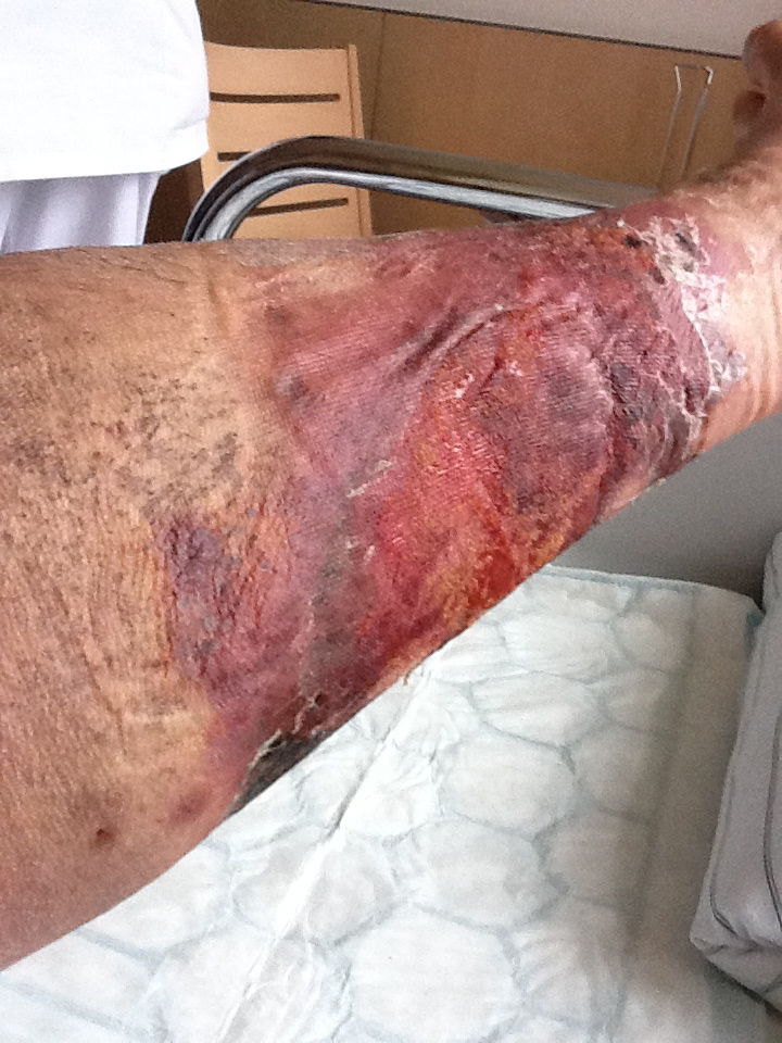

sind zwar keine ersatzteile aber eine vernünftig gepackte reiseapotheke plus entsprechnder "ich hole sie da raus" versicherung ist überaus lohnenswert.
ein kleiner pickser kann dich ansonsten in solchen ländern schon komplett außer gefecht setzen.
dieses jahr in kambodscha erlebt und das war nicht lustig.
beinhart
 Dateigröße:  123.65 KB
 Angeschaut:  864 mal

Ich hoffe, diese Nekrosen am Bein wurden mittlerweile ordentlich behandelt, bzw . abgetragen und dein Bein ist wieder in Ordnung.
