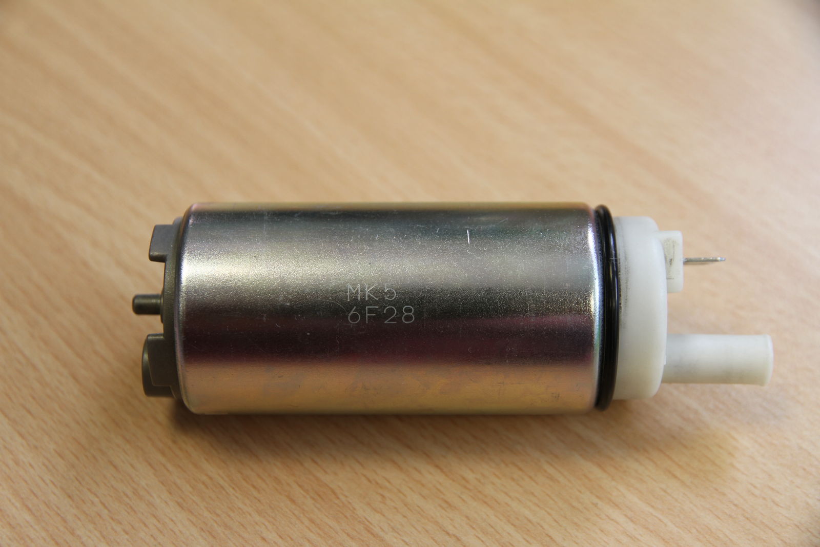

Squisher @ Do, 25. Aug 2011, 14:23 hat folgendes geschrieben:
hast dort schonmal rein geguckt? [...]
Nö Very Happy
Hatte die Tage eine Pumpe von einem Honda-50PS-Viertakt-Außenborder in der Hand: nach optischem Vergleich 100%tige Übereinstimmung.
Allerdings lag der Preis bei knapp 300,-€. Und dann noch die neuen Original-Filter dazu (liegen im Außenborderbereich preislich auch auf KTM-Niveau) = Blödsinn = KTM-Originalgeraffel komplett Rolling Eyes
Aber vielleicht verbauen die Jungens und Mädels im Honda-Bereich die Pumpe ja noch in anderen Teilen zu anderen Preisen?
Bin mal gespannt, was da noch so rauskommt... blink

punKTuM @ Do, 25. Aug 2011, 13:55 hat folgendes geschrieben:
Maße Benzinpumpe
Ich vermute, dass sie einen Druck von knapp 4 bar liefern muss, da nach dem Druckminderer ja 3,5 bar dauerhaft anliegen müssen.
Viele Grüße
punKTuM
Ertmal Danke fürs Ausmessen, das bringt uns schon ein Stück weiter.
Was noch fehlt (und nicht ganz unwichtig ist bei der Suche nach einer Tauschpumpe) ist die Durchflussmenge und die Stromaufnahme.
Ich habe jetzt welche mit 190 - 250l/h gefunden bei einer Stromaufnahme von ca. 8A blink Das mag für Autos ja ganz o.k. sein, aber für das kleine KTM-Batteriechen und die Lichtmaschine wohl doch zu viel des Guten.

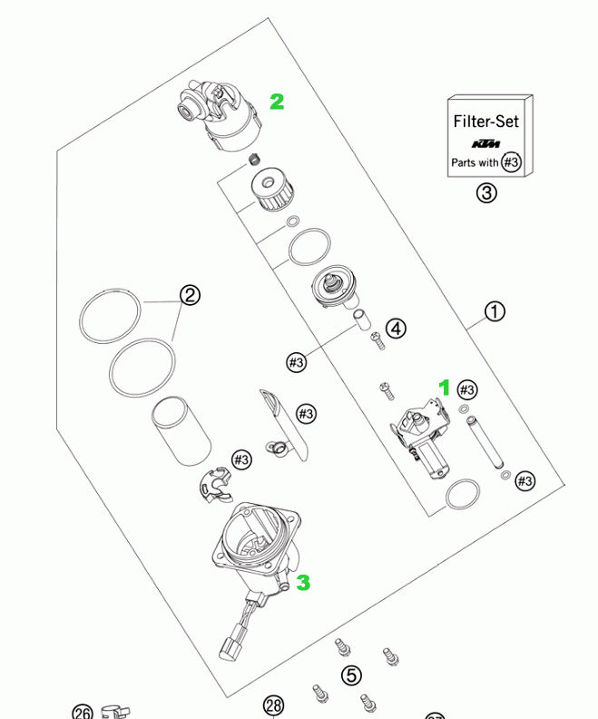

BeitragVerfasst am : Mo, 19. Sep 2011, 10:28    Titel: Antworten mit Zitat
in Grimme ist mir die dritte Benzinpumpe auf 30000km verreckt.. das gibts doch nicht! Was ist bloß die Ursache für das Pumpensterben?
Bei Pumpe #1 und #2 war eine Halterung gebrochen die die Filter usw. auf die Pumpe drückt - #3 ist noch im Tank, mal schauen wie es dort aussieht blink
auch Pumpe #3 fördert noch, aber vermutlich zu wenig - so wie bei Pumpe Nummer 2
außerdem ist mir aufgefallen - als ich Milans Pumpe dran hatte und den Benzinschlauch abgezogen habe (vor dem Schnellverbinder) ist kein Sprit gelaufen. Bei meiner defekten Pumpe kam der Sprit gelaufen. Also irgendwo undicht?
Werde Pumpe #2 mal mit der Säge öffnen, vielleicht sehe ich ja ein Problem

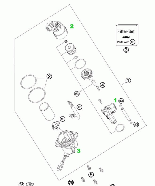

BeitragVerfasst am : Mi, 21. Sep 2011, 10:03    Titel: Antworten mit Zitat
auch die dritte BP weisst dieselbe Beschädigung auf
Meine Vermutung (siehe Zeichnung):
Der Halter (grüne 1) bricht, da er innen am Tank anliegt und die Vibrationen übertragen werden. Dadurch sitzt das Oberteil (grüne 2) schräg und der O-Ring dichtet nicht mehr ab. Die Pumpe fördert drückt den Kraftstoff aber auch durch die Dichtung. Das würde auch das Auslaufen des Kraftstoffes erklären wenn man den Benzinschlauch mit Schnellverbinder von der Pumpe (grüne 3) trennt.
Ich habe gestern das Oberteil mit Kabelbindern nach unten fixiert, das Motorrad läuft jetzt wieder, wenn auch nicht gut. (weniger Leistung bei höheren Drehzahlen).
Aber Ursache für die defekten Pumpen wird wohl mein Tank sein, der an dieser Stelle zu Dick ist. Mal sehen ob mein Händler was bei KTM reißen kann
