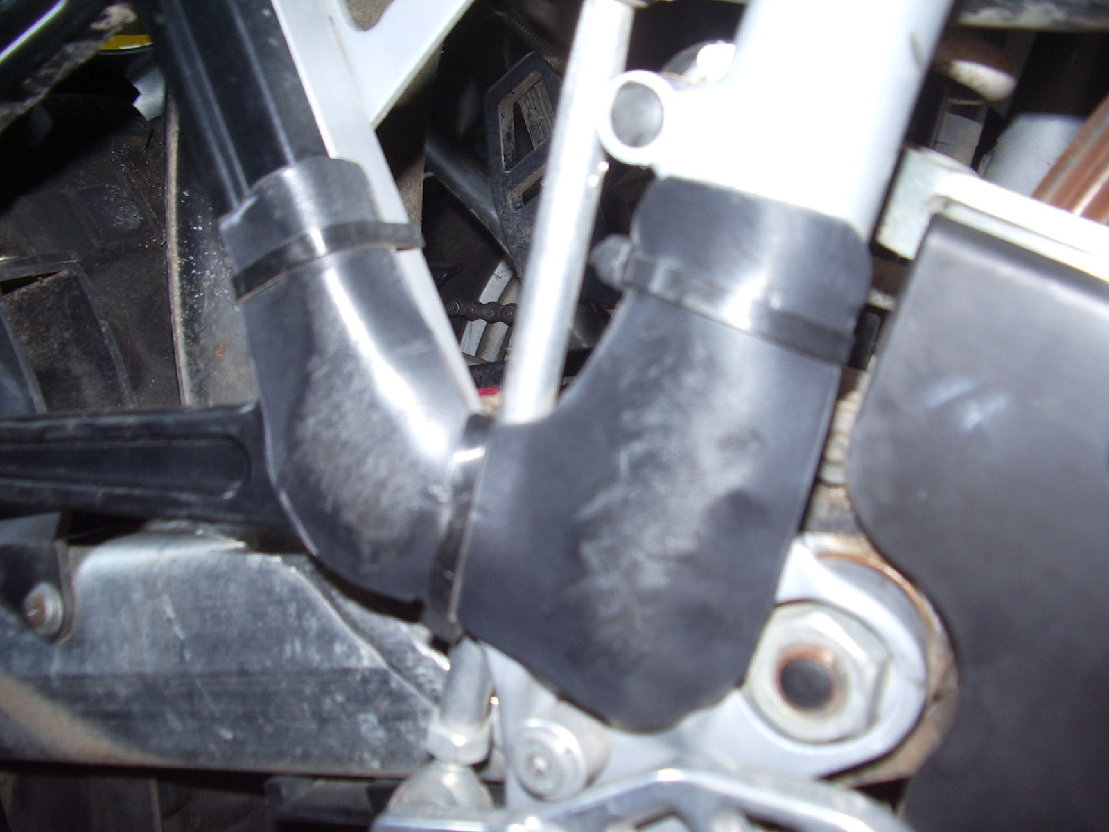

..... sooo, da sich hier nix mehr tut, hab ich mal auf die schnelle selber was gepfriemelt (Zufall/nebenbei).
Bin grad a´bisserl am Garage aufräumen und da ist mir ne Platte Hartschaum PVC (3mm) im Weg gewesen Smile .
Also schnell mal grobe Schablone gemacht, ausgeschnitten, und mit´m Fön auf Schuhsohlen konsistenz gebracht, dann (mit Handschuhen) am Rahmen geformt. Das ganze hat 30 min. gedauert. Schön ist anders und ob´s taugt werden wir sehen. Wenn man da mehr Zeit investiert, wird´s bestimmt viel besser

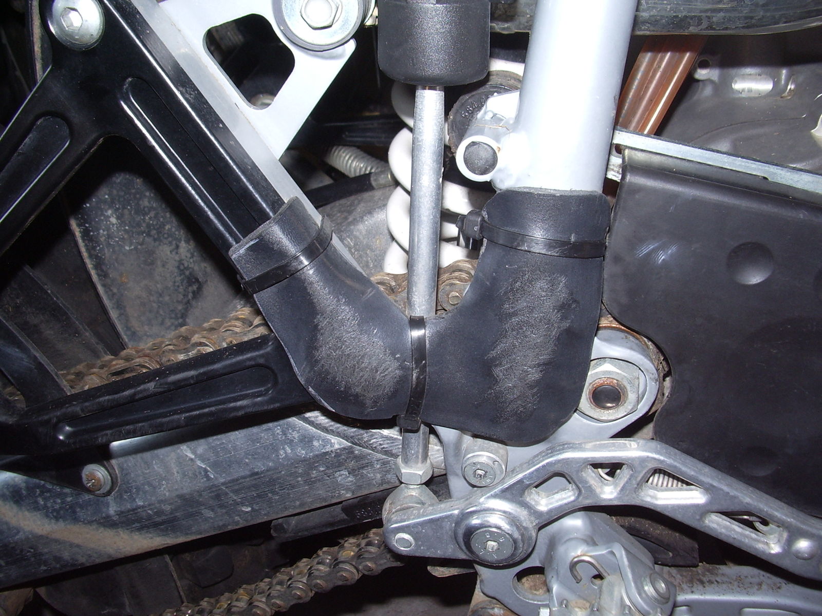

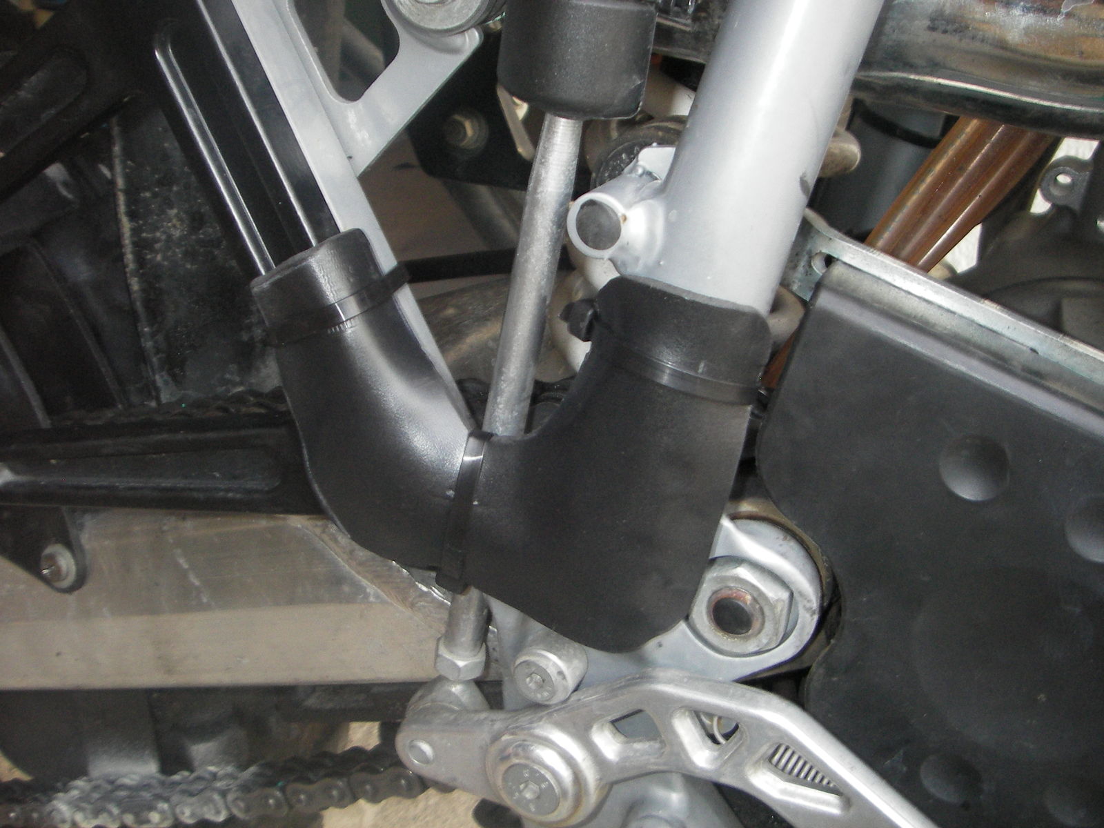

...und so schaut das Teil nach Grimme aus....
@nullschmidt Very Happy
ich glaub das taugt ganz gut, werd die mal noch in schön machen.....

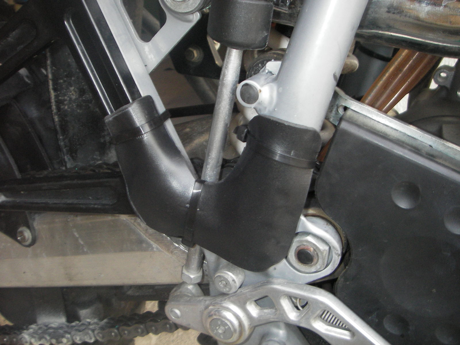

BeitragVerfasst am : Sa, 7. Jan 2012, 12:38    Titel: Antworten mit Zitat
Moin moin!
Es hat sich leider so lange hingezogen, weil ich leider feststellen musste, dass die GFK-Version nicht so wirklich das Wahre ist. Also bin ich zu Verison 2 übergeganen: tiefgezogenes Plastik. Da gings auch erstmal drunter und drüber...das Erhitzen hat mir zwei Rahmen zum Einspannen und eine Tiefziehbox zerlegt, dann musste ich noch mit verschiedenen Unterdrücken experimentieren usw...
Jetzt kann ich zumindest schonmal ein Teilergebnis präsentieren. Ich habe jetzt noch oben zwei Verdickungen eingebaut, damit der Kabelbinder nicht verrutschen kann und unten reicht dann eine.
Außerdem ist das jetzt die gewünschte 2 Sitzer-Version. Die Mutter die die Schwingenachse hält, habe ich bewusst nicht mit dem Rahmenschützer überdeckt, denn es gibt bei allen Rahmenschützern, die man kaufen kann(bsp. Acerbis) das Problem, dass der Kickstarter zum einen, wenn er voll eingeklappt ist und zum anderen beim Kicken am Schützer schleift.
Seit Ihr mit dem Design so einverstanden oder seht ihr noch Verbessrungsmöglichkeiten?
Die andere Seite ist leider noch nicht ganz fertig, sollte aber vom Design genauso werden.
Schöne Grüße
Marco
PS: Sorry für die schlechte Fotoqualität, hatte nur das Handy griffbereit. Bessere Bilder folgen, wenn die andere Seite auch fertig ist.
