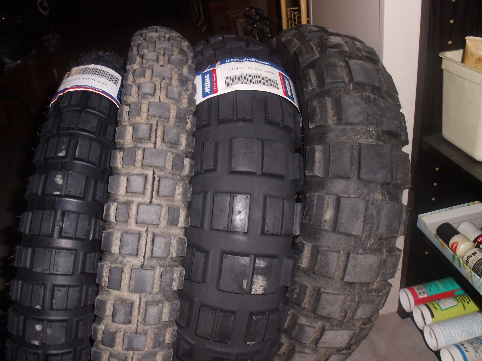

TKC führt vorne gut im feuchten Geläuf? Na, wie ich schrieb, ich bin doch noch ein Frischling auf der ADV, und das war mein erster Eindruck. Das heißt vielleicht auch: Im Vergleich zum TKC kann es jetzt noooch besser werden Laughing

GO !!!!!!!!!!!!!!!!

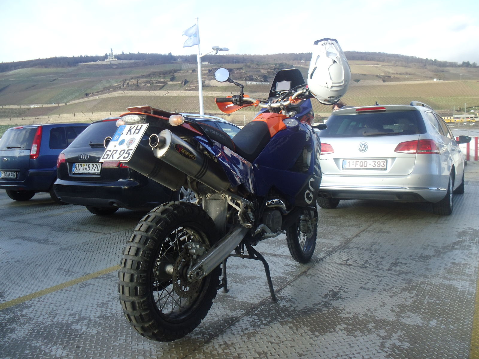

Montiert. Erste, längere Ausfahrt/Tour. Sonnenschein, Strassen meistens trocken, nur en bisserl winterlich feucht, 2-5 Grad Celsius.
Nicht voll gefahren, eher normal, mit ein paar Mal Gas auf aus Spass an der Freud.
Bremsen vorne: Mehr Grip als TKC.
Haftung in Kurven: Mehr und berechbar, ohne an die Grenze knieschleifend zu gehen.
Grip hinten: Schwarzer Strich, bei diversen Wheely-Versuchen. Okay, dafür ist es auch kalt derzeit.
Grip hinten auf der Strasse im Vergleich zu TKC: Deutlich mehr. Kein Schwänzeln, wenn man mal bei 100 den Hahn aufreißt, wie beim TKC. Ambitioniertes Beschleunigen aus der Schräglage geht auch sehr viel besser.
Also: Zur Zeit geht es auf der Strasse in die erwartete, positive Richtung - für einen reinen Stollenreifen.
Morgen geht es ins schmierige Geläuf, ne kurze Ausfahrt über 2 Stunden über Fewldwege unterschiedlichster Art. Ich bin gespannt.
Im Anhang nen Foto vom montierten Zustand.
