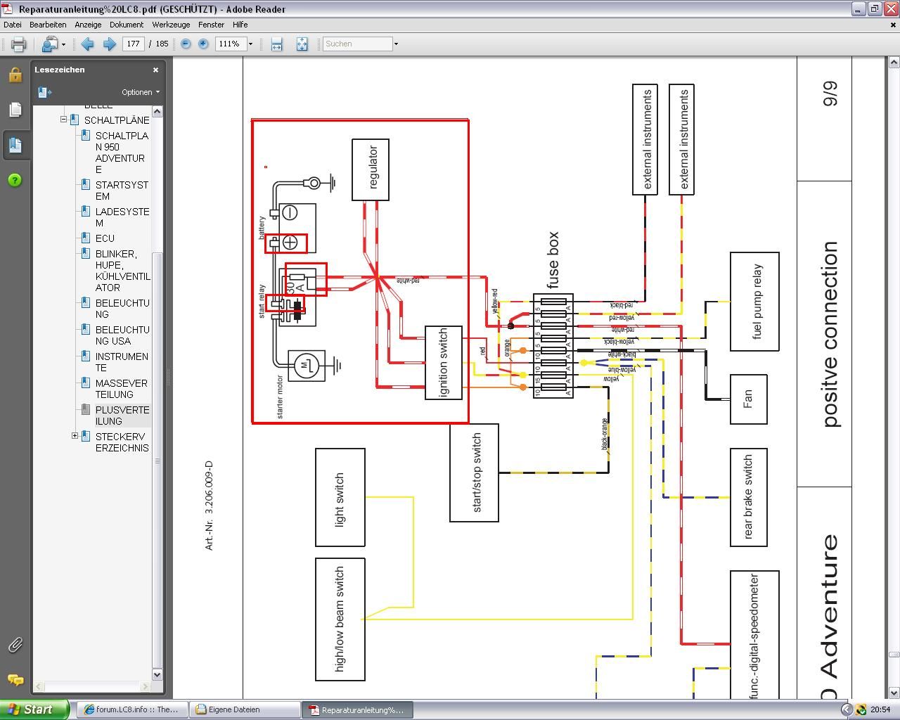

Zu Deinem Problem zwei "alles dunkel", einfach mal alle Kontakte zwischen Powerrelais, Batterie, Masseanschluss und Zündschloss fix durchmessen - also diese Punkte hier:
 Dateigröße:  63.14 KB
 Angeschaut:  700 mal
KTM & HUSQVARNA - STAMMTISCH

laut Schaltplan wird bei der 950 der gesammte Plus von der Batterie über den Anschluß des Relais und dann auf die Hauptsicherung geführt, ist das bei der 990 anders ?
 Dateigröße:  139.13 KB
 Angeschaut:  740 mal
