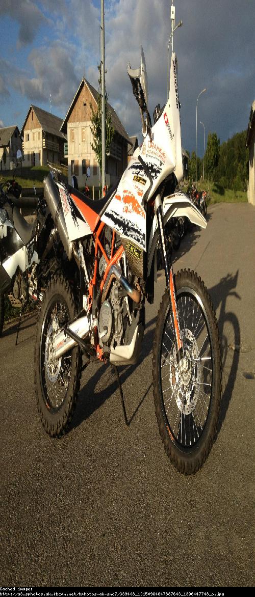

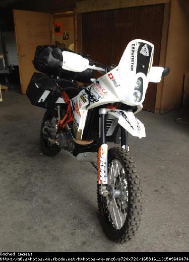

Ach ja. Fertisch:

@Grumpy: Voll geil, gibt s den weißen Fender original oder hast Du den lackieren lassen? Auch die Aufkleber sind geil!

BeitragVerfasst am : Sa, 28. Jul 2012, 18:54    Titel: Antworten mit Zitat
Ne ne. Ist alles andere als ne Adventure. Sie bringt nur 3 Kilo mehr auf die Waage und zum Touren ist es so viel besser.
Kofi ist lackiert.

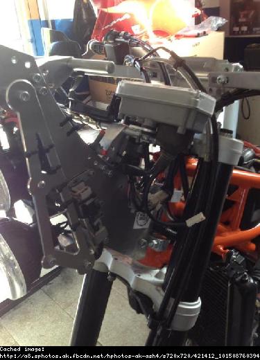

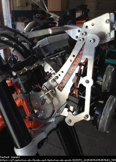

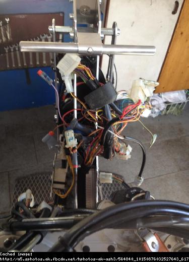

sie toll aus in weiß, aber das mit den kabeln is wirklich ein gemurxe. hast du noch ein bild von deiner lösung?
hab meine foliert - aber der kotflügel innen is zu schwierig zum bekleben - dein Lack hält auch gut??

Lack hält bestens. Bis jetzt auf jeden Fall. Ich hab dem Lacker ne klare Ansage gemacht: "Mir ist Wurst was es kostet, es MUSS einfach halten!"
So wurden Koti, Heck, Tankblenden und Tank lackiert.
Bilder von meiner Kabellösung habe ich eigentlich nur das hier:
und dies hier:
Das meiste ist jetzt im Zwischenraum des Vorbaus.

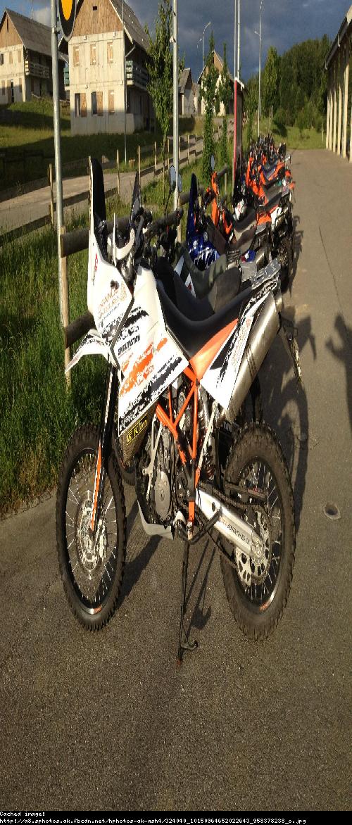

BeitragVerfasst am : So, 29. Jul 2012, 13:28    Titel: Antworten mit Zitat
Noch eins von der Seite:
...und von der anderen Seite:
Ja, doch. Sie wird auch im Dreck bewegt!
