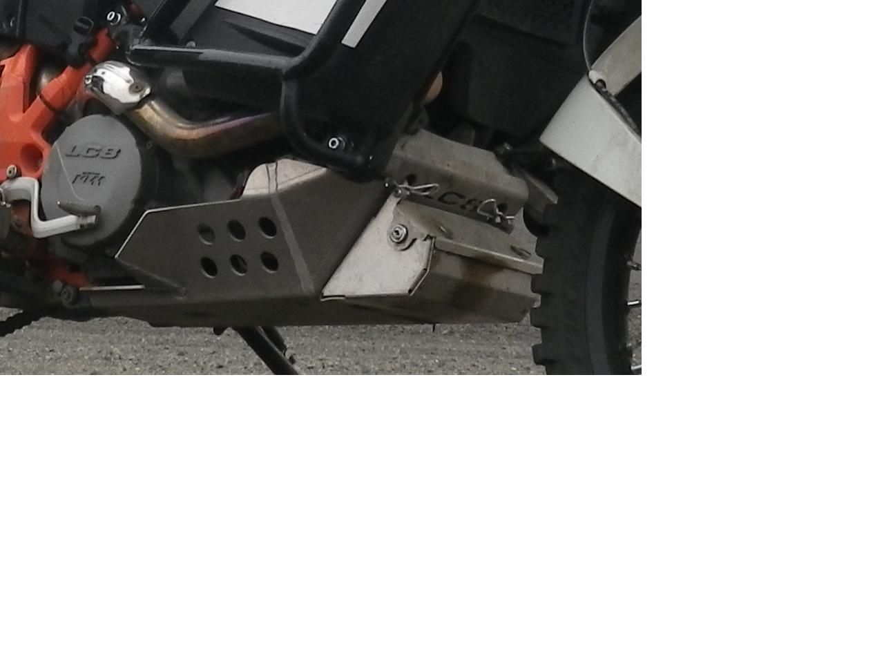

Weiss jemand wie es aussieht mit dem Schutz von TT inkl. Werkzeugfach? Dort ist ja das Problem, dass ich ohne die Demontage des Werkzeugfaches nicht an die Schrauben des Motorschutzes rankomme. Mit den Splinten wäre das Problem gelöst, wenns von den Platzverhältnissen her passt... jemand Erfahrung?

?? Ich muss doch nicht das Werkzeugfach entfernen!?!
Es ist halt nur eine ewige Fummelei die beiden Originalschrauben einzuschrauben. Mit der Hosi-Lösung wäre das echt deutlich besser. Wenn also final die Antwort kommt (am besten mit Bild) das es am TT-Model (mit oder ohne Werkzeugfach) passt, hätte Horst sicherlich noch einige Kunden mehr. Very Happy

Hallo Igor,
ich bin mal so frei und stell ein Bild deiner Hosi Bolzen mit TT Schutz und Werkzeugfach für die Info der Öffentlichkeit ein.

Also finale Erkenntnis:
Geht sich auch am TT mit Werkzeugfach aus.
@Easy Rider: ich nehm mal an, nichts scheppert oder wackelt? Wink
Danke für das Foto

kann ich bestätigen. Mit TT - Motorschutz + Werkzeugbox, funktioniert bestens.

@easyrider: supi und null problem - für das sind fotos ja auch da
@alle anderen: meine erfahrungen damit sind nur die besten, einfacher schneller zugang, null wackeln und auch sonst keine probleme. hält auch im extremen gelände
