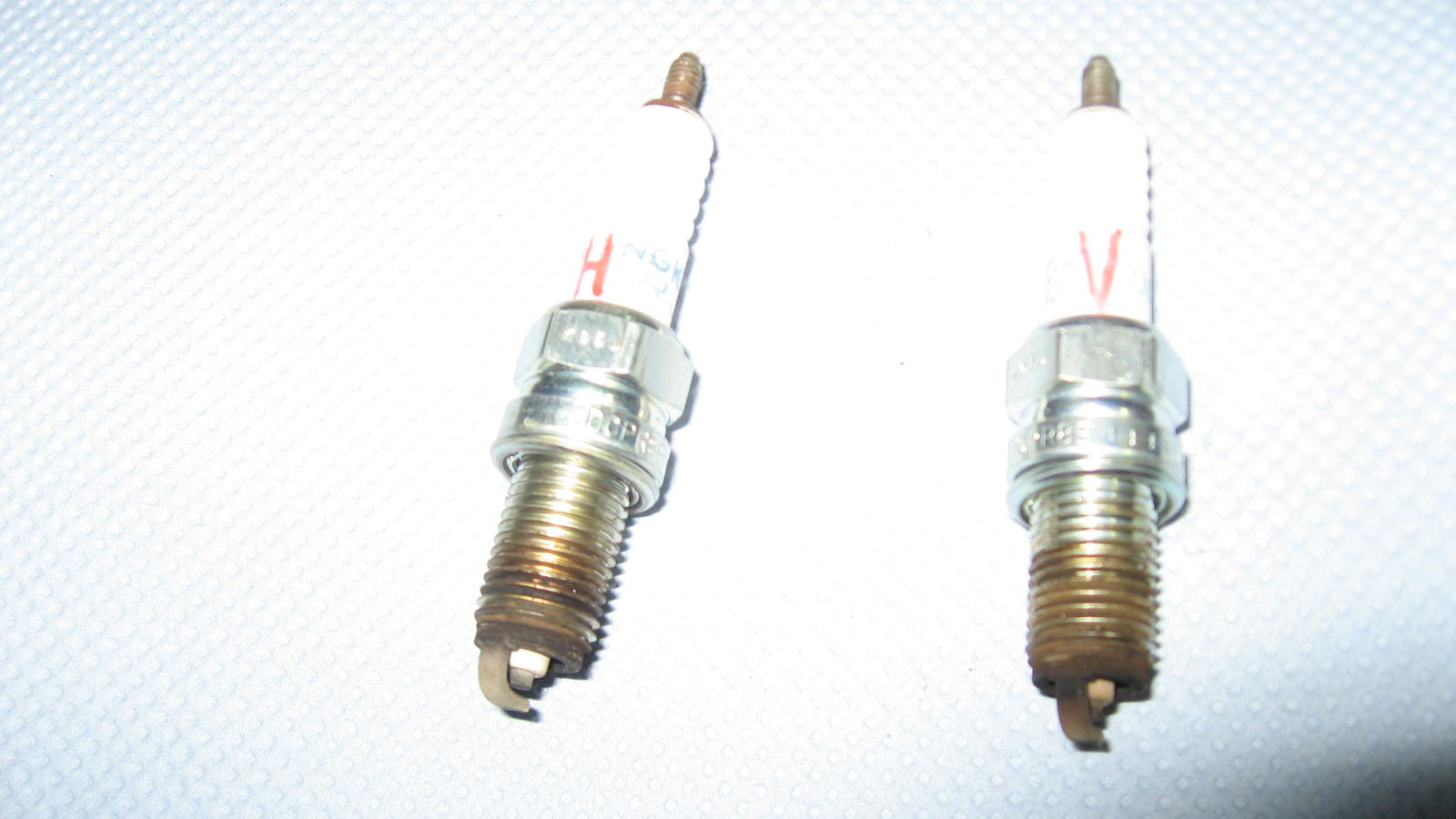

Was mich gewundert hat war das Kerzenbild am hinteren Zylinder,der läuft scheinbar etwas mager.Ist schon grenzwertig Weiß.Vorne perfekt bräunlich.

Das Kerzenbild am hinteren ist schon ok, vorne schnüffelt sie halt immer die Kurbelgehäuseentlüftung mit weg.
also mir persönlich würde das Kerzenbild kein erfreutes Lächeln ins Gesicht zaubern!
Hst du die Gelegenheit genützt um zu synchronisieren? dabei nix festgestellt??
