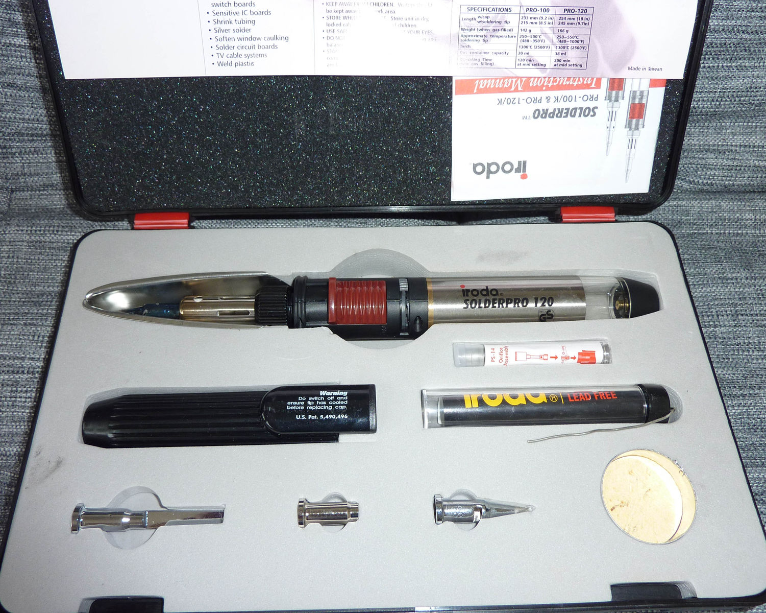

Seilzüge machen schon ein Stück autarker, die kann man abends am Lagerfeuer wieder neu einlöten, falls mal kein ADAC zur Hand ist.

Seilzüge machen schon ein Stück autarker, die kann man abends am Lagerfeuer wieder neu einlöten, ....................
...wenn man vorher einen Elektriker mit Lötkolben getroffen hat Laughing !

kretabiker @ Mo, 30. Jul 2012, 19:19 hat folgendes geschrieben:
Arthos @ Mo, 30. Jul 2012, 14:56 hat folgendes geschrieben:
Ich hab den meistens dabei, viel Platz braucht der nicht 27 x 15 x 5cm
in einer Montanregion schon Wink
Hab früher auch meine Bowdenzüge mit der Lötlampe selbst angepasst, ich denke mit einem Gaskocher, den richtigen Nippeln und etwas Zinn sollte das schon gehen.
