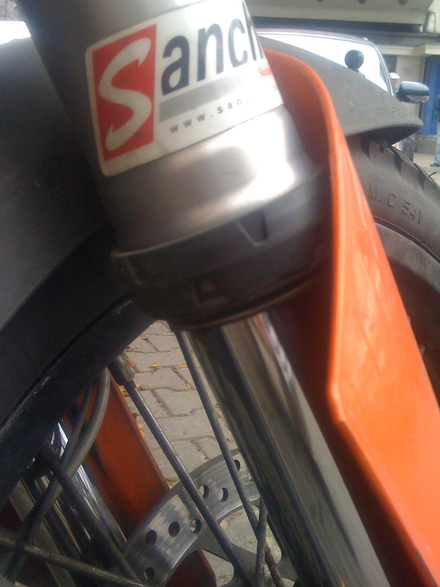

BeitragVerfasst am : Mo, 8. Okt 2012, 19:01    Titel: Antworten mit Zitat
So sieht die dicke Kabbe aus:
