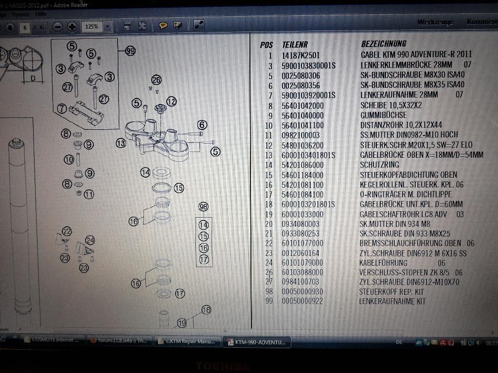

Im Reparatursatz sind zwei O Ringe dabei.. Question
Die sind aber nicht für die LC8, oder ? Bei mir war jedenfalls kein O Ring am oder im Lenkkopf..
BeitragVerfasst am : So, 10. Feb 2013, 9:04    Titel: Antworten mit Zitat
Faltenhals @ So, 10. Feb 2013, 2:18 hat folgendes geschrieben:
 Dateigröße:  221.19 KB
 Angeschaut:  1338 mal
OstMarkusOffline
Anmeldungsdatum: 24.01.2004
Beiträge insgesamt: 3395
KTM 790 Adv R
BeitragVerfasst am : So, 10. Feb 2013, 10:11    Titel: Antworten mit Zitat
15 = Gummidichtring in der Abdeckplatte des oberen Lagers
17 = gummierte Platte unter dem unteren Lager
die Dinger muss man aber nicht jedesmal tauschen.
