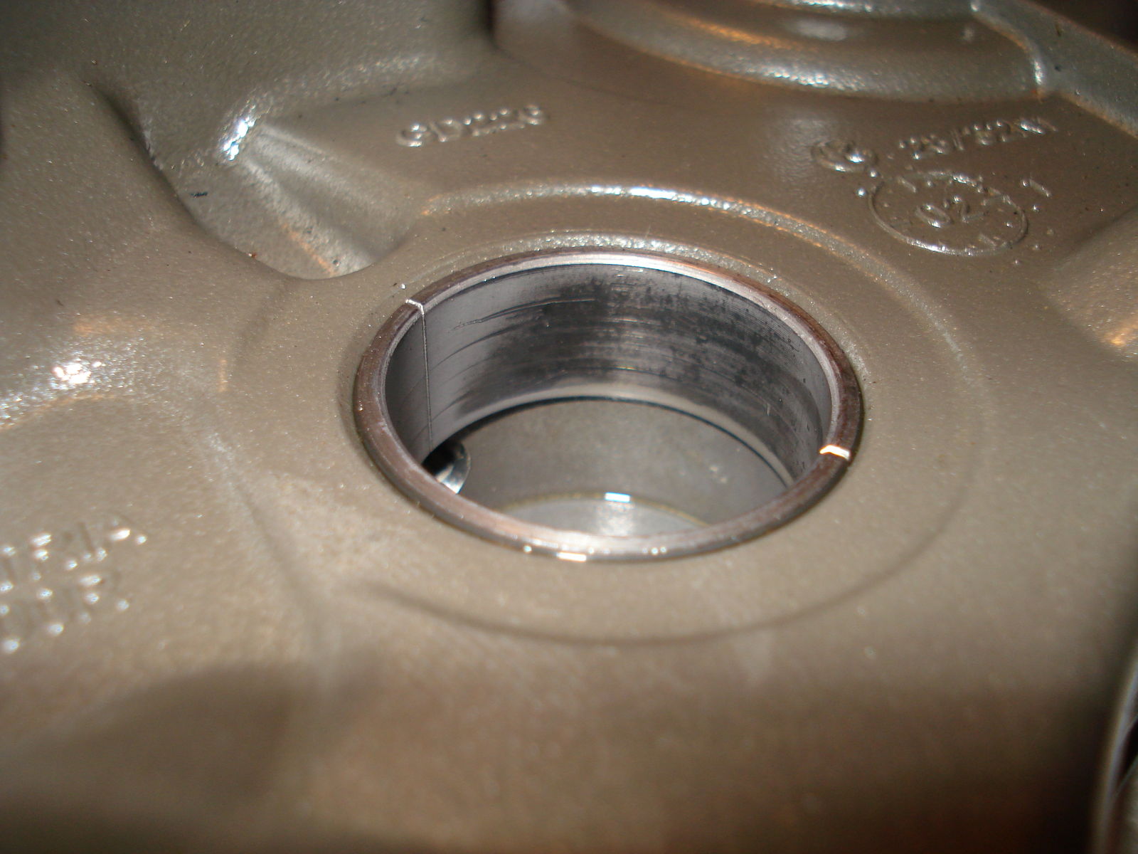

woran erkenn ich denn, ob das Lager eingelaufen ist? messen?

BeitragVerfasst am : Do, 25. Okt 2012, 12:39    Titel: Antworten mit Zitat
Hi JanB,
das ist einfach zu erkennen. Solche Lager sind in der Regel beschichtet, und an der Stelle der größen Last arbeitet sich die Beschichtung ab.
Diese Stelle ist deutlich andersfarbig und riefig. Das kann punktuell oder aber auch über weite Teile des Lagerumfanges auftreten.
Ich habe mittels Drehbank das Einschlagwerkzeug nachgebaut um die vorgeschriebene Eintreibtiefe zu erreichen, das ist aber nicht unbedingt nötig
sofern du vorher die Lage ausmißt.
Wer sich nicht sicher ist: Ab zum Dealer mit Lager und Deckel und eintreiben lassen - dauert keine fünf Minuten. Hat mir der freundliche angeboten . . .
Allein das austreiben war alleine nicht zu stemmen mit Innenabzieher und festhalten. Hab das Lager mit nem Dremel aufgeritzt - vorsichtig Mr. Green . . .

BeitragVerfasst am : Di, 30. Okt 2012, 11:49    Titel: Antworten mit Zitat
Hatte ich an der 950er auch schon mal getauscht. Ist keine große Sache, wenn man das passende Werkzeug hat Mr. Green .
 Dateigröße:  48.77 KB
 Angeschaut:  25749 mal
 Dateigröße:  191.94 KB
 Angeschaut:  1286 mal
