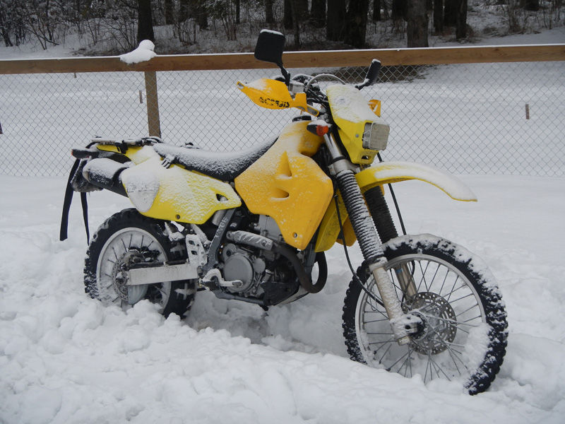

Spoiler gibts dazu. Die Guards halten was aus. Damit lassen sich schon Furchen in Boden ziehen. Die Spoiler werden mit zwei Blechschräubchen befestigt und halten nicht viel aus. Mit Klebeband und Leim lassen sich einige male reparieren. Fürs Grobe sind die Dinger super.
Gruss Alfi
Foto Acerbis Guards mit Spoiler. Kosten in der Schweiz Fr. 32.- (ca 25 €)

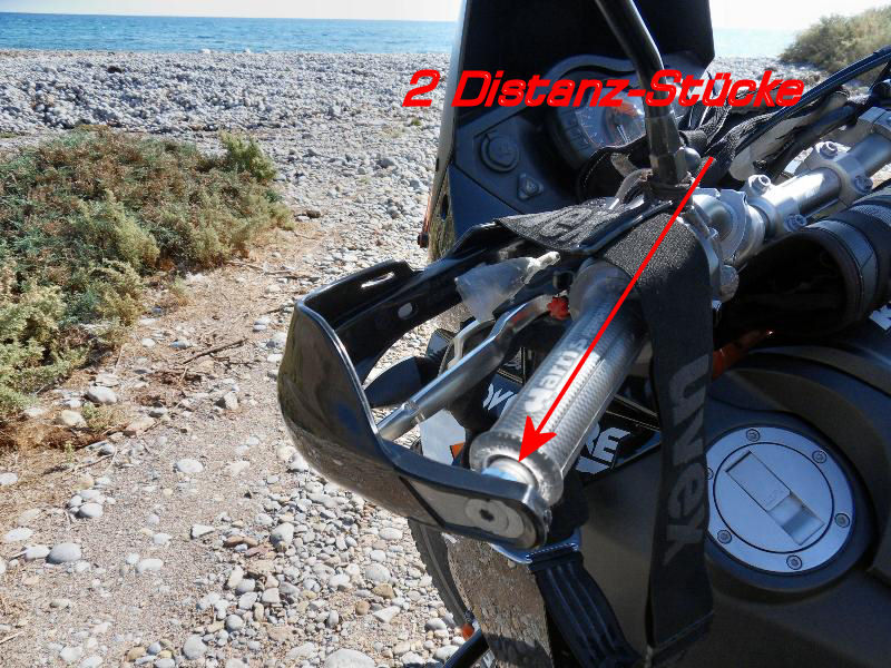

Ja, möglicherweise! Habe gesehen das bei dem Bucht-Angebot Distanz-Stücke in dem Anbringungs-Kit fehlen. Die brauchst Du vielleicht um genügend Abstand zu schaffen, zwischen Guard und Ende Kupplungs-Hebel. Bei den Acerbis (!) mußte ich 2 Distanzen mit einbauen, sonst hätte der Kupplungs-Hebel am Guard geschliffen/ angestanden. Oder die ganze Kupplungs-Einheit etwas nach innen verrutschen (geht das? unsure )?
