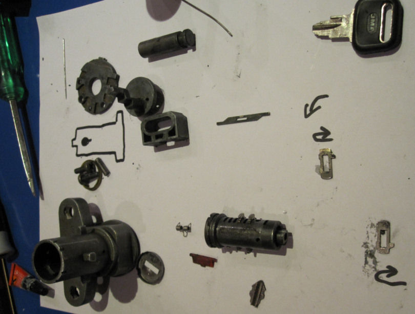

BeitragVerfasst am : Sa, 21. Feb 2015, 16:28    Titel: Zündschlüssel ebgebrochen Antworten mit Zitat
Durch die Sparmaßnahmen von MOONRIDER gabs nur einen minderwertigen Ersatzschlüssel für die 950er. Laughing
Diesen hat jedoch das Zeitliche gesegnet.
1/3 steckte also noch im Schloss.
Ich hab das Schloss also komplett zerlegt und den Rest des Zündschlüssels dann mit einer Nadel von der Seite des Zylinders rausschieben können. Smile
Ist aber ne ganz schöne Arbeit.
Nach dem Zusammenbau geht es wieder einwandfrei Cool
