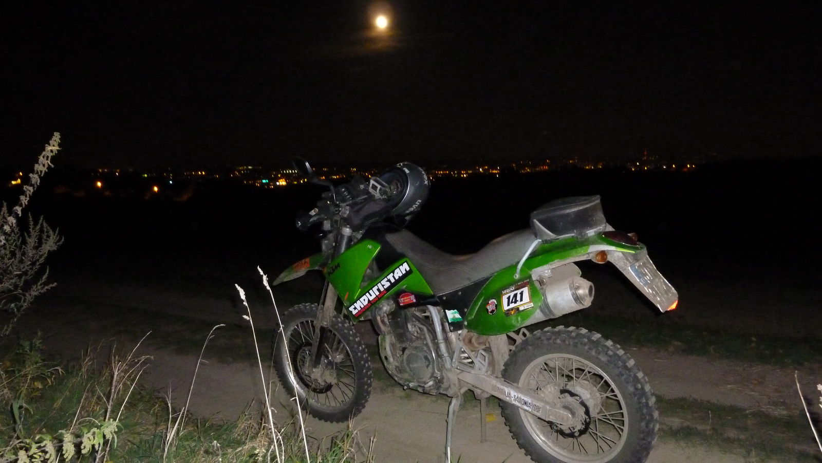

Hatte/Hab auch kein vorschriftsmäßiges dran, stand dann im TüV-Protokoll 'Rückstrahler fehlt', die Plakette gabs trotzdem. Hab nun die kleine unterm Kennzeichen rausguckende Spitze des Kunststoffteils mit Rückstrahlerfolie beklebt.
 Dateigröße:  190.48 KB
