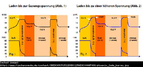

Badde @ Sa, 30. März 2013, 12:39 hat folgendes geschrieben:
. . . Gel und AGM Batterien halten 15V spielend aus . . .]
. . . wo hast Du das denn her ?
Also in ALLEN Fachbüchern und in allen AUFZUTREIBENDEN Herstelleranweisungen taucht der Wert 14,4 Volt als Ladeschlussspannung (Gasungsspannung) bei AGM / Gel (VRLA) auf ?
Hier und da findet man mal Angaben wie 14,2 V bis 14,4 V und schon mal 14,4 V bis 14,7 Volt aber kein einziger gibt Werte über 14,7 V an.
Der neue Typ Laderegler von KTM macht bei 14,5 Volt zu - höhere Spannungen konnte Ich noch nicht entlocken - ich denke aus gutem Grund !
ICH SAGE MAL 15 VOLT UND MEHR TÖTEN AUF DAUER JEDE AGM/GEL (bei DIN Temperatur) !

BeitragVerfasst am : Di, 2. Apr 2013, 21:48    Titel: Antworten mit Zitat
Also ich bin Kfz- Mechaniker (2- und 4 Räder) mit mittlerweile 12Jahren Erfahrung wacko
Was in den Büchern steht stimmt bei vielen Fahrzeugen, aber ist in der Praxis leider etwas anders. Was einem aber keiner sagt.
Moderne Ladegeräte überwachen die Batterie während des Ladens, sodass ein übermäßiges Gasen vermieden wird, mit 15V kurzzeitig nicht permanent, dann fallen sie wieder in den Bereich 13- 14,5V
Gute Ladegeräte laden etwas stärker den sie haben eine gute Batterieüberwachung und und einfache machens langsamer.
Hier was zulesen http://www.google.de/imgres?start=290&hl=de&am ....... :429,r:13,s:300,i:43
is aber wieder sehr theoretisch wacko
