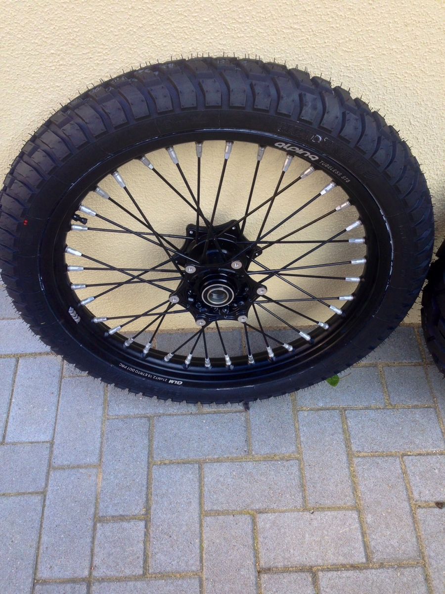

BeitragVerfasst am : So, 4. Mai 2014, 8:17    Titel: Alpina TL Antworten mit Zitat
Moin,
Alpina schlauchlos direkt über Hartl Racing bestellt 1100,- ca. 4 Wochen Wartezeit. Hat alles gut funktioniert. Felgen machen einen soliden Eindruck. Verstärkte Speichen & Original KTM Naben. Diverse Konfigurationen machbar. Vorderfelge läuft schön rund und musste mit Heidenau K-60 Scout kaum ausgewuchtet werden. Erfahrungen folgen Smile
Alpina TL KTM ADV Heidenau K-60 Scout
 Dateigröße:  221.68 KB
 Angeschaut:  1050 mal

BeitragVerfasst am : So, 4. Mai 2014, 8:19    Titel: Alpina TL KTM ADV Heidenau K-60 Scout Hinterrad Antworten mit Zitat
Hier das Hinterrad Very Happy
