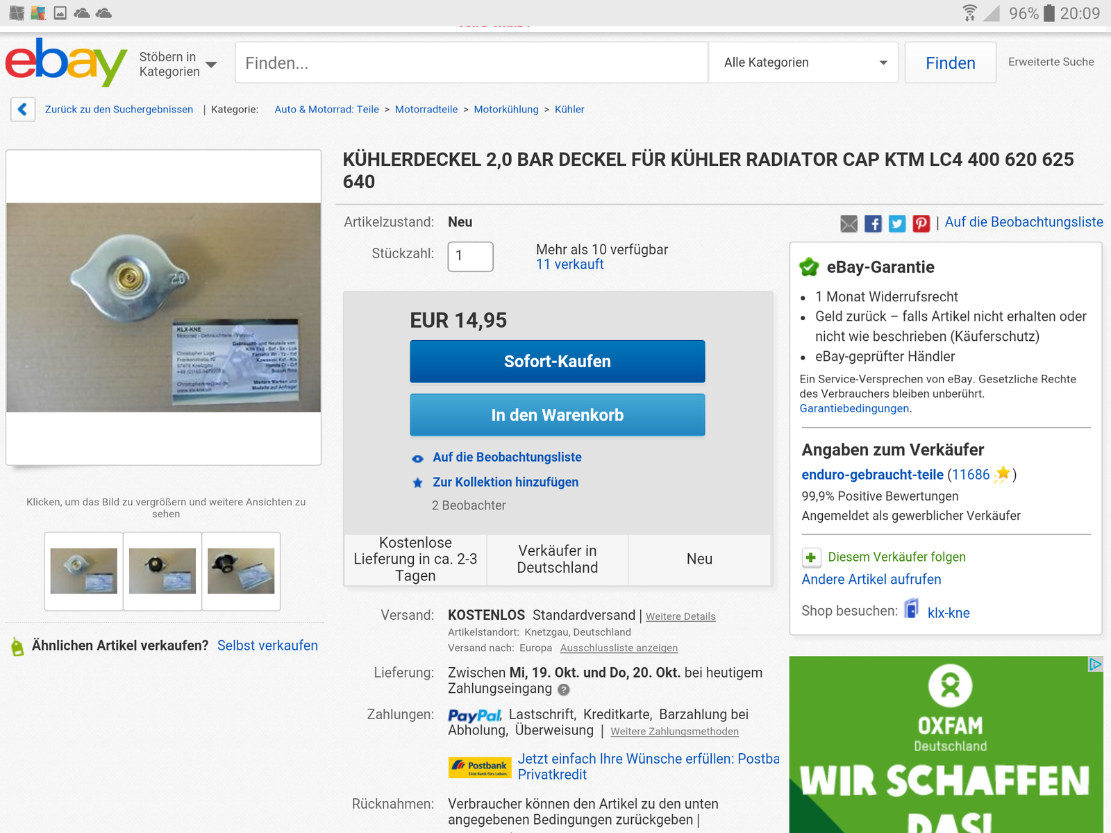

BeitragVerfasst am : Mo, 17. Okt 2016, 20:05    Titel: Antworten mit Zitat
Oder 2 bar aus dem Zubehör
 Dateigröße:  1002.27 KB
 Angeschaut:  411 mal
