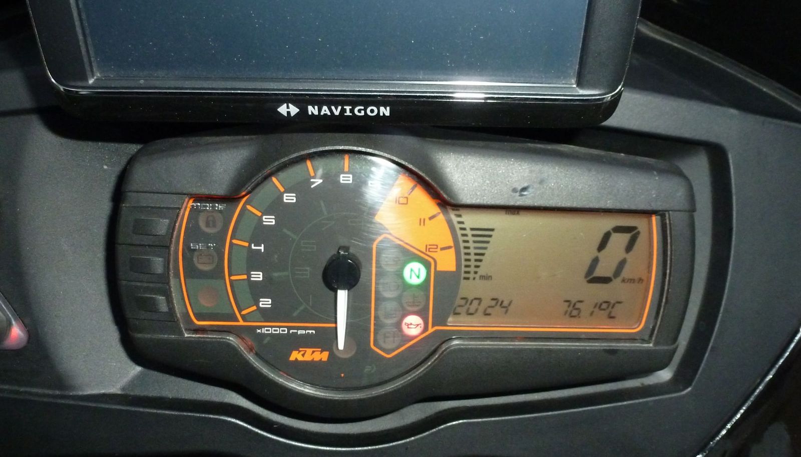

Hallo!
Bin heute etwas über Land gefahren und plötzlich wird 126,1°C angezeigt Exclamation
Erst dachte ich OK, jetzt wird mit 2 Stellen hinter dem Komma gemessen, aber nee.
Die Temperatur ging dann mal auf 80°C runter, dann wieder rauf.
Die Motortemperatur blieb aber in normalen Level.
OK, Pause gemacht, wieder an den Hobel wub und los gefahren. Da ging die Temp. von ca. 75°C auf normales runter (so bei ca. 17,5°C). Aber nach einer Weile wurden wieder 75,3°C angezeigt und es blieb dabei.
Nein, ich bin nicht am Atomkraftwerk vorbei gefahren und nein, ich habe auch nicht übermäßig transpiriert....
Wo könnte der Fehler stecken?
Mein Vermutung ist ja, die Garantie ist seit ein paar Tagen abgelaufen und jetzt wird Kasse gemacht wacko
Es ist aber warm heute...

Wenn du nicht mit irgendeiner Tastenkombination auf Fahrenheit
umgeschaltet hast würde ich sagen dein Temperaturfühler ist im Eimer wacko
Mein Leben ist orange......und ab und zu ein bisschen lila Mr. Green
malle187Offline
Anmeldungsdatum: 21.11.2011
Beiträge insgesamt: 133
ZX10R
BeitragVerfasst am : Di, 14. Mai 2013, 21:32    Titel: Antworten mit Zitat
uligoetz @ Di, 14. Mai 2013, 21:22 hat folgendes geschrieben:
umgeschaltet hast
Dann würd bestimmt nich °C sondern F hinter der Temp angezeigt Very Happy
Würde da auch mal auf den Lufttemp-Sensor tippen.
Laut WHB: Defekt -> kaum Auswirkung Very Happy Ist das Ding was von oben im Luftfilterdeckel vorm Schnorchel sitzt.
Sollte wohl das Ding sein: 61041080000 Aber bitte nochmal gegenchecken ...

ich habe ebenfalls dieses Problem bei meiner 2010er, hoffe aber im Zuge der Zusatzgarantie auf eine kostenlose Lösung beim nächsten Service.
Gruß Peter

Das Problem hatte ich auch ... irgendwann stand da auch mal "--.- °C" ... am Ende wurde der Temperatursensor ausgetauscht. Ist so ein unter der Lampenverkleidung angestöpselter Kabelstummel, der mit Kabelbindern an der Bremsleitung festgemacht ist.

die einspritzer benötigen das teil schon. damit wird ua. die leerlaufdrehzahl angepasst. Wink

Sicher? Mein Temp-Sensor zeigt jetzt schon seit über einem Jahr "---" an und das Bike schnurrt wie es soll...

sicher, schau dir mal per tuneecu die tabelle für den leerlauf an. da wird je nach aussentemperatur hoch oder runter geregelt. wird bei dir so sein das sie bei jeder temperatur mit einer drehzahl im leerlauf läuft. Wink

Ja, der Ersatzwert laut WHB ist 25°C.

Also der Fühler der die Temperatur im Cockpit anzeigt hat nichts mit dem Fühler für die ECU zu tun.
Der Temperatursensor der am LuFi-Kasten (im Schaltplan als B3 "air temp. sensor") sitzt, ist für die ECU zuständig.
Der Sensor für`s Cockpit hat nur eine anzeigende Funktion und wird mit Stecker B10 "ambient temp. sensor" im Schaltplan bezeichnet. Er sollte wie schon im Vorwege hier erwähnt irgendwo an der vorderen Bremsleitung mit angedengelt sein. (61111018000; Seite 22 im Ersatzteile-Katalog "Fahrgestell").

Tja, nun hat's mich auch erwischt, springende Assentemperaturanzeige! Sad
Zum Glück hatte ich mich ja letztens hier damit beschäftigt.
ca. 15€ kostet der neue Sensor....
Wird wohl ein sich ankündigender Kabelbruch sein, so wie das Kabel verlegt ist. unsure

Also bei mir ist der Fühler selber 3x gebrochen. blink
Aber ich habe erst mal Tabe drum gemacht und jetzt spinnt die Anzeige nur noch wenn Wasser dran kommt. Cool
