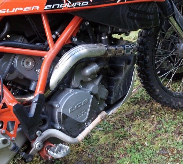

Ich habe mich für eine ökologisch korrekte Version aus verrottungsbeständigem piemontesischem Lärchenholz entschieden....
Das Original ist grosser Mist, ein echter Seitendeckelkiller

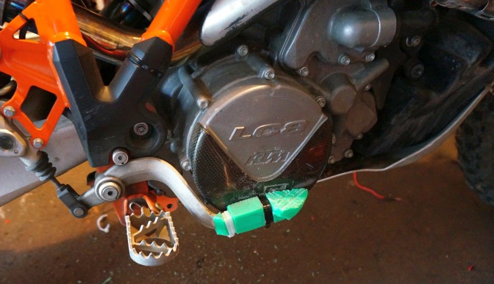

..mittlerweile ersetzt durch ein hochmodernes Modell aus S-grün.
Das hat den Vorteil der integrierten Sollbruchstelle bei erhöhter Krafteinwirkung von außen (Kabelbinder) und legt sich bei Druck weich und flächig an das Gehäuse an. Durch die tolle Signalfarbe auch bei Dunkelheit leicht wieder aufzufinden. Ich glaube der TÜV muss kotzen wenn er das sieht..... Mr. Green

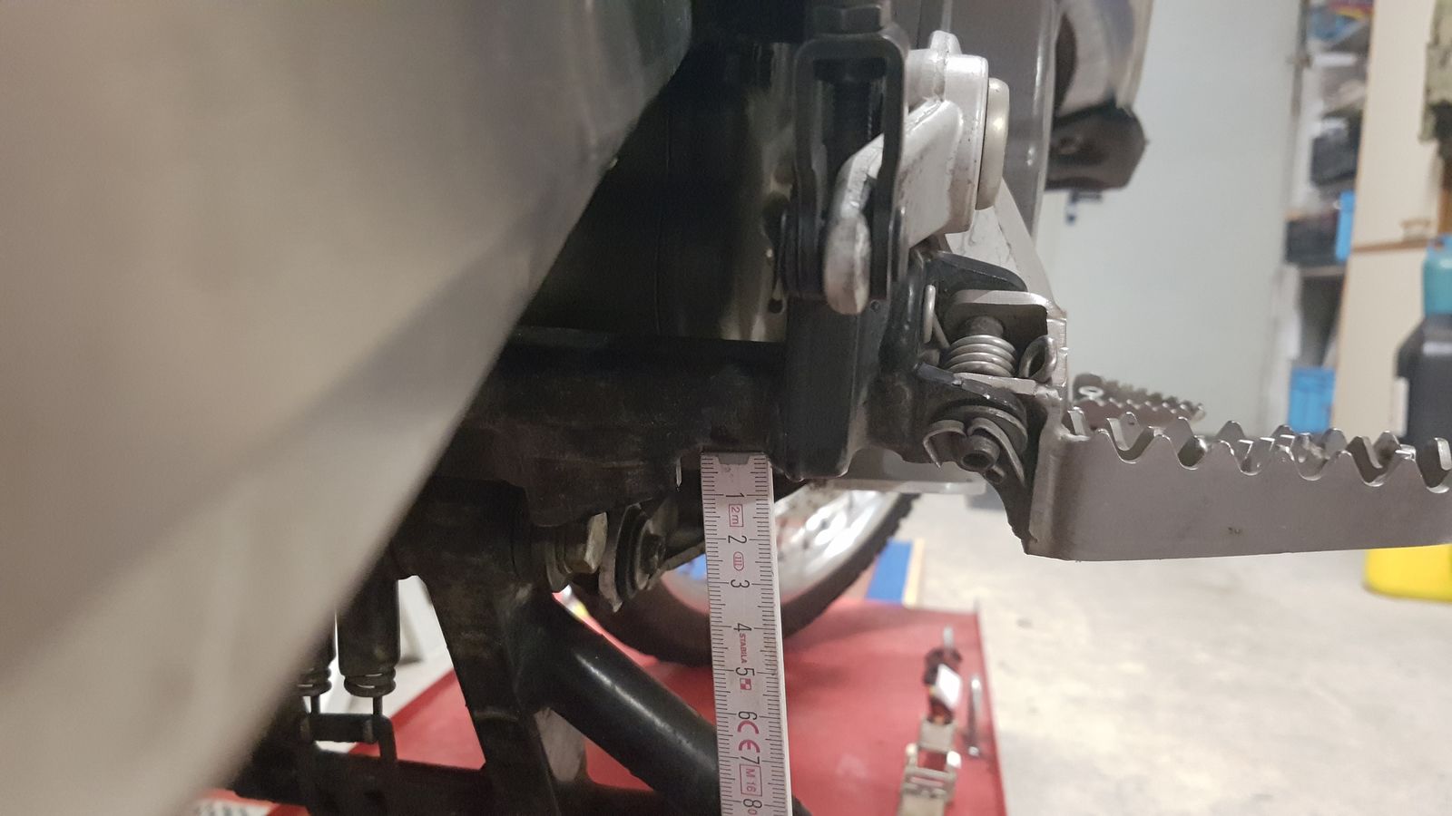

Ich möchte das Thema mal wieder nach oben schieben weil mich das immer noch nervt. Das mit den Handhebeln habe ich gelöst. In der Länge verstell- und klappbar sind auf dem Weg zu mir. Aber...
Habe schon seit zig Jahren die tieferen Fußrasten dran aber dafür ist der Bremshebelarm zu hoch. Dann gab es die Idee mit der Edelstahlblech "Tieferlegung".
Das sind aber nur 2cm. Jetzt habe ich die "Tieferlegung" mal von unten angeschraubt. So würde es passen, sieht aber scheisse aus.
Ist denn noch niemand auf die Idee gekommen, den Hebel aus Stahl zu fertigen? Den kann man zur Not in der Taiga auch mal mit ner Zange oder Stein zurecht dengeln.
Bin am überlegen, ob man nicht den Hebel nach innen und unterhalb der Fußraste verlegen könnte.
Oder es liegt an mir, das ich den Hebel nicht richtig einstelle.
Wenn der Hebel zu hoch ist, dann muß ich immer den Fuß von der Raste nehmen um zu bremsen (sitzende Position) unsure

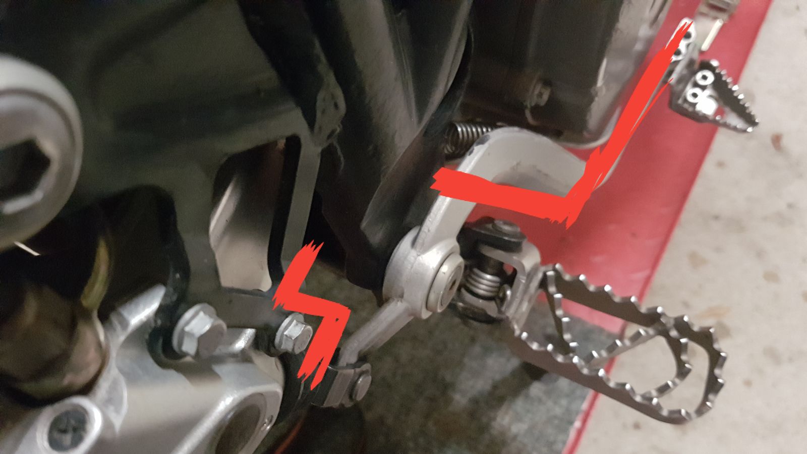

Eigentlich bräuchtest du doch nur einen längeren Stahlblech-Winkel, oder?
Der Weg ist das Ziel!
LumberjackOffline
Anmeldungsdatum: 13.08.2003
Beiträge insgesamt: 5027
 →  107.000 km
BeitragVerfasst am : Do, 17. Aug 2017, 11:38    Titel: Antworten mit Zitat
Edelstahl - ja. Und wenn es geht zum U gebogen anstelle eine Z.

Bohrt in die Gabel vom Geberzylinder ein neues Loch. Steckt den Bolzen um und es sieht etwas besser aus als die Winkelblech-Lösung.

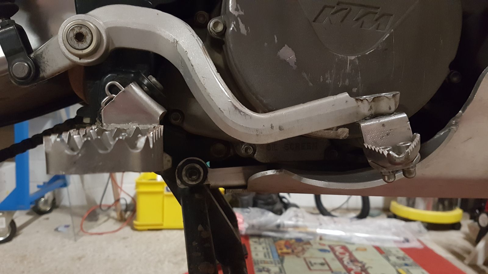

BeitragVerfasst am : Do, 17. Aug 2017, 20:36    Titel: Antworten mit Zitat
So
