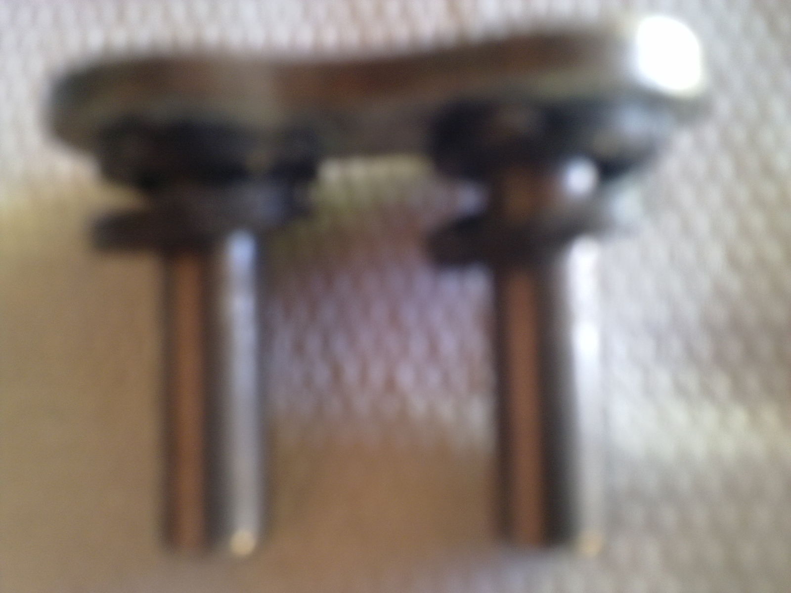

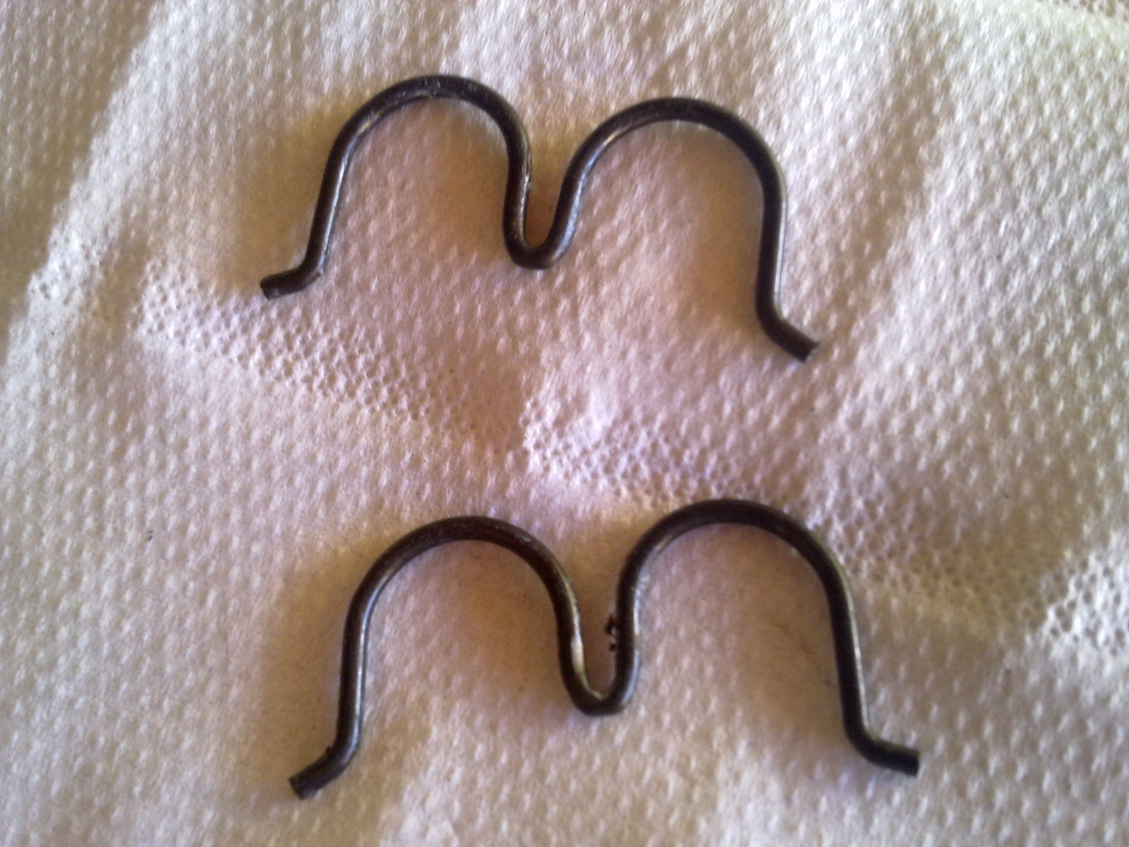

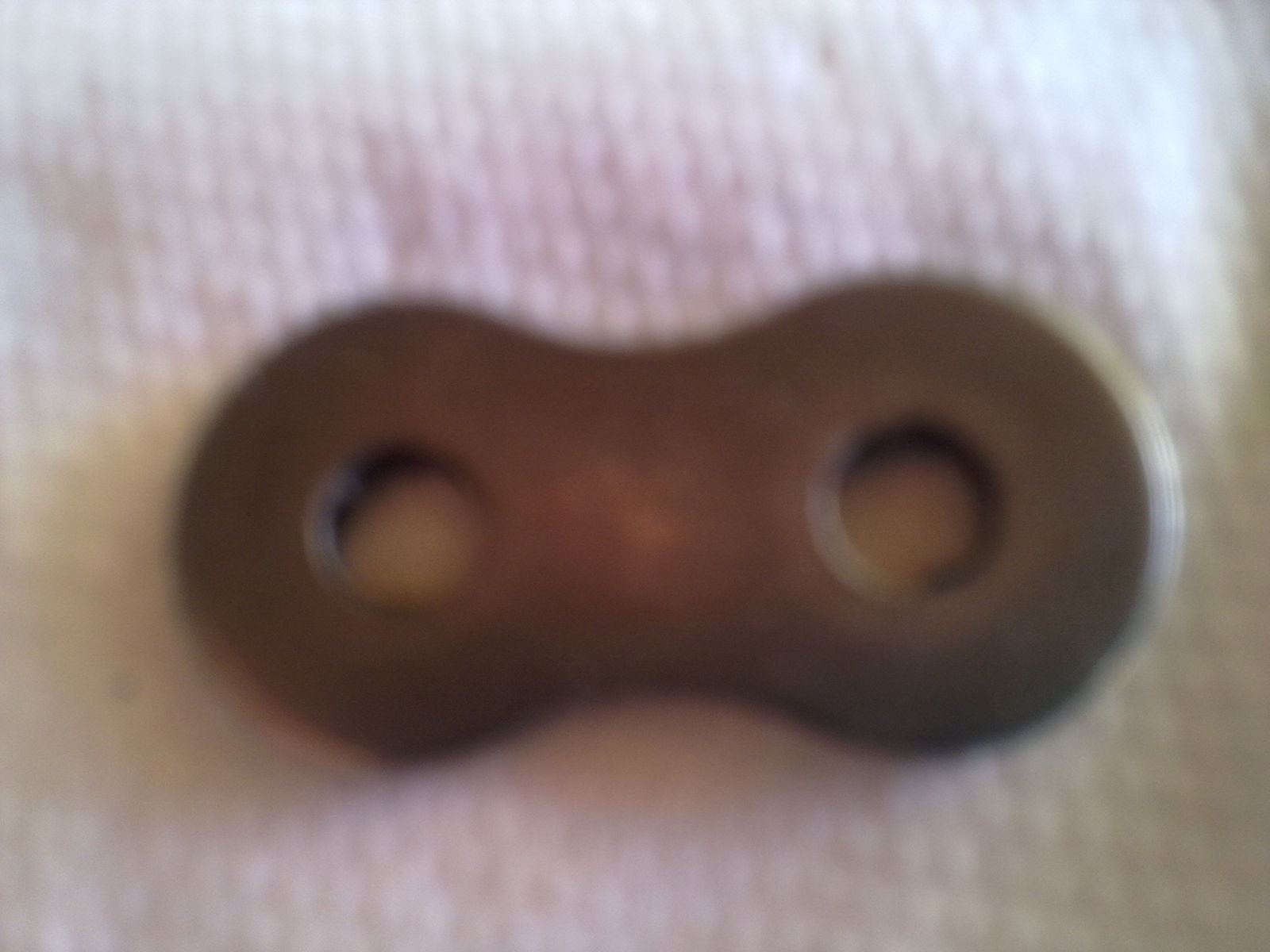

Hallo
Schaut euch mal die Bilder an.
Das ist die Kette, die ich für meine LC8 erhalten habe.
In der Regel bin ich nicht schwer von Begriff, aber kann mir jemand erklären wie das gehen soll?
Hat jemand bereits so eine Kette im Einsatz?

Kenne ich nicht aber kann mir gut vorstellen wozu die 2 Teile sind. Damit beim Vernieten die O-Ringe nicht gequetscht werden (ist mir schon passiert Sad ), werden die zwei "Dreier" als Distanzhalter beim Nieten eingesteckt. Danach kommen sie natürlich raus Wink .
Wie gesagt, das ist lediglich meine Meinung Cool .

yupp, genau dafür sind die Bügel.

Vorsicht bei der Demontage nur Außen angehen mit der Zange,da schraubendreher beim hebeln die Oringe kaputtmacht ... wacko
