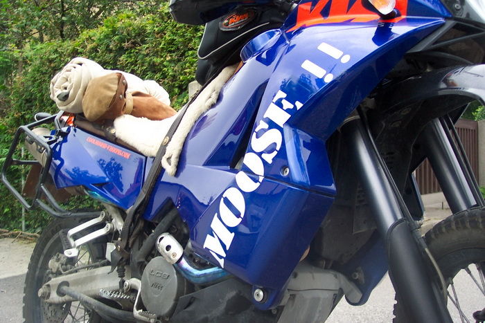

Hi Markus,
es ist ein absoluter Blow-job, wenn vor haben solltest,
Dein Komplettes Moped selbst zu folieren, und dabei den Anspruch hast,
dass es einer Lackierung gleich kommen soll.
Der Meter Folie kostet zwischen 20.- und 35.- €.
Je nach dem was im Laden ist, ob extra bestellt werden muss,
wie viel Du brauchst.
Aus meiner Erfahrung kann ich den Vorschreibern zustimmen,
die sagen, dass eine "plane" Fläche gar kein Problem ist.
m eine Ecke herum geht auch noch aaaaber....
..die form des Tankes.......große Herausvorderung Mr. Green
Ich habe meine GO!!!!, als sie noch blau war teilweise mit blauer Folie überklebt, inkl. einer silbernen Hamsterbacke.
Die habe ich aber schon stückweise beklebt,
da es mir zu kompliziert war es mit einem Stück Folie hin zu bekommen.
Also wenn Folieren, dann würde ich es machen lassen.
Und da ist die Qualität des Folierers gefragt.
Stellt sich die Frage :
Warum Folieren? Lackieren mit Eigenleistung im Punkto Schleifen,
kommt finanziell wahrscheinlich aufs gleiche raus.
"Beim Auto siehts gut aus"
-habe da aber auch schon beim genaueren hinsehen,
Scheißarbeit gesehen. Bei den Türen (besonders wenn diese offen stehen)und Spiegeln..
..und genau da liegt bei den Formen der LC8 auch die "Schwierigkeit".
Die Folie ist seeeehr dehnbar und wird dadurch schnell durchscheinend. Also helle Folie auf dunkles Moped....
Dann sind da die Stoßkanten, z.B. Sitzbank auf die hintere Seitenabdeckung, Tank - Hamsterbacke, etc. kann scheuern.
Die Folie Schützt den org. Lack - ja vor Flugstaub und u.Ä.,
aber das kann unser org. Lack gut ab,
und kann gegebenen Falles wegpoliert werden.
Aber hauts Dich auf Schotter auf die Fresse,
ist die Folie hin, und Du kannst wieder zum Folierer.
Ja der Lack darunter hat dann auch etwas abbekommen,
ja evtl. etwas weniger Smile
Zum Pimpen finde ich, ist Folie klasse, man sich seine eignen Logos machen,
und an exponierten Stellen gegen Scheuern und Schuppern
was Gutes für seinen Lack tun.
Oder kombiniere es, z.B. Weiß oder Schwarz lacken und dann mit anders farbigen Folien arbeiten.
Das ist dann auch immer wieder veränder- oder erneuerbar.
Gute Fahrt,
m.

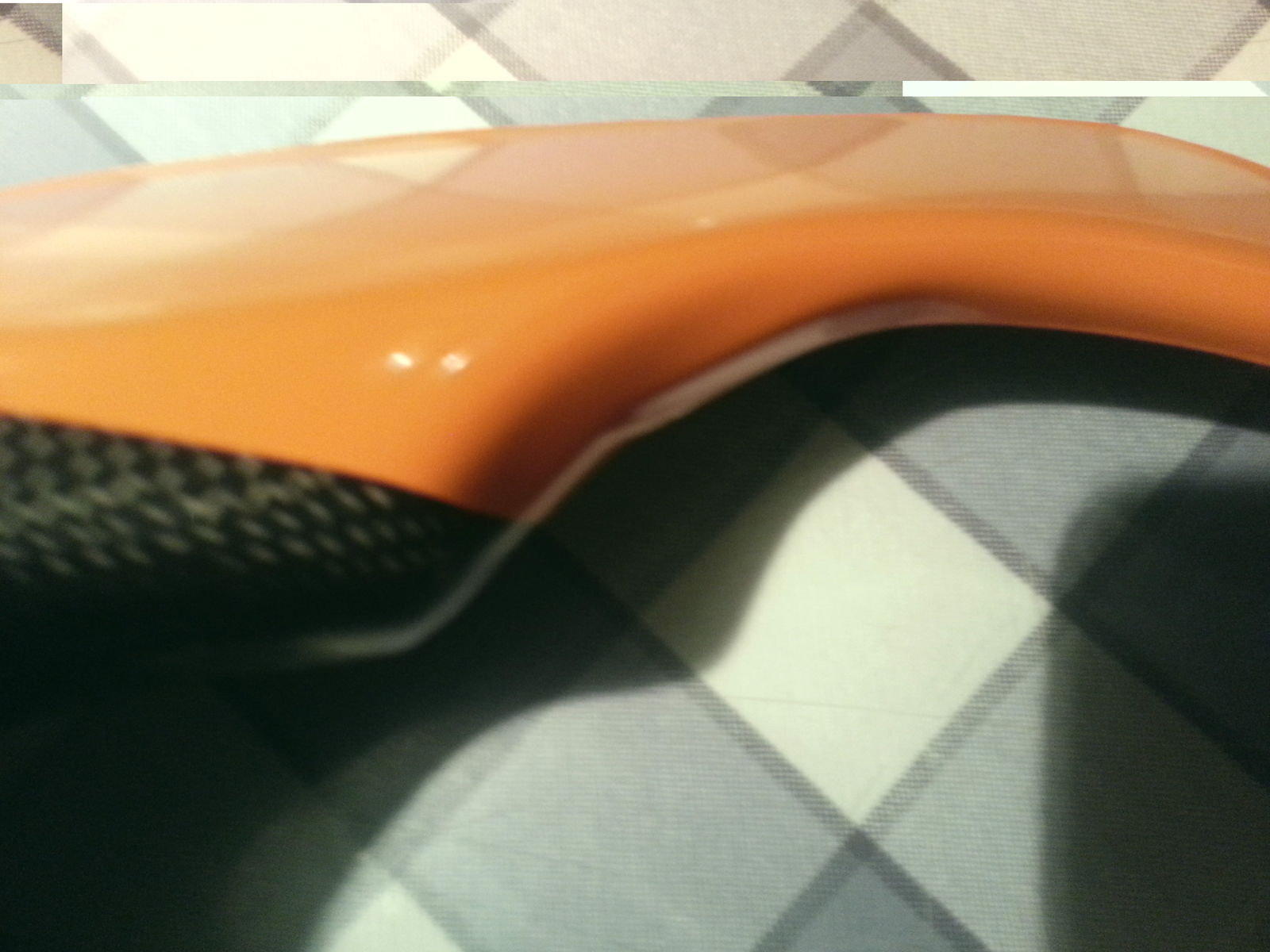

Habe bisher auch nur teilfoliert. Wie schon geschrieben, Ecken sind haarig. Wichtig ist das, das Teil vorher schön warm gemacht wird (fön), dann kühlt die Folie nicht plötzlich ab und man kann sie besser verarbeiten habe, hier und da muss man natürlich mit dem Fön weiter erwärmen. Habe heute gerade mein Windschild teilfoliert, inkl. in dieRundung des Lampenausschnitts. Achso meine Folie hatte ich bei ebay für ca. 15 €/m² gekauft (orange), ist mit Luftkanälen.
Mach mal gleich ein Bild mit dem handy.
Volker

BeitragVerfasst am : Fr, 14. Feb 2014, 22:20    Titel: Antworten mit Zitat
Hier die Fotos

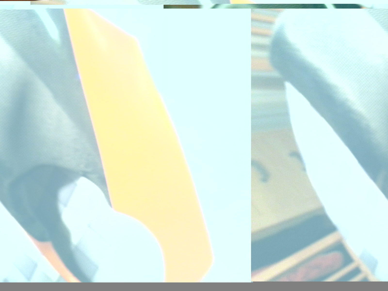

BeitragVerfasst am : Fr, 14. Feb 2014, 22:22    Titel: Antworten mit Zitat
noch eins
