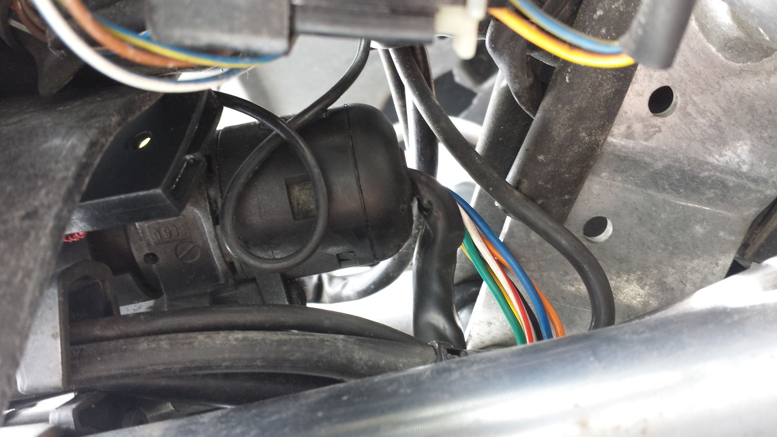

Was fehlt da denn....da hängt ein Kabelschuh ohne Kabel unsure ?
 Dateigröße:  69.25 KB
 Angeschaut:  3958 mal
MutzeOffline
Anmeldungsdatum: 18.05.2008
Beiträge insgesamt: 46
BeitragVerfasst am : Do, 20. Jun 2013, 21:59    Titel: Antworten mit Zitat
Das war/ ist der Schalter fürsNebellicht gewesen. Ich baue grad alles zurück.

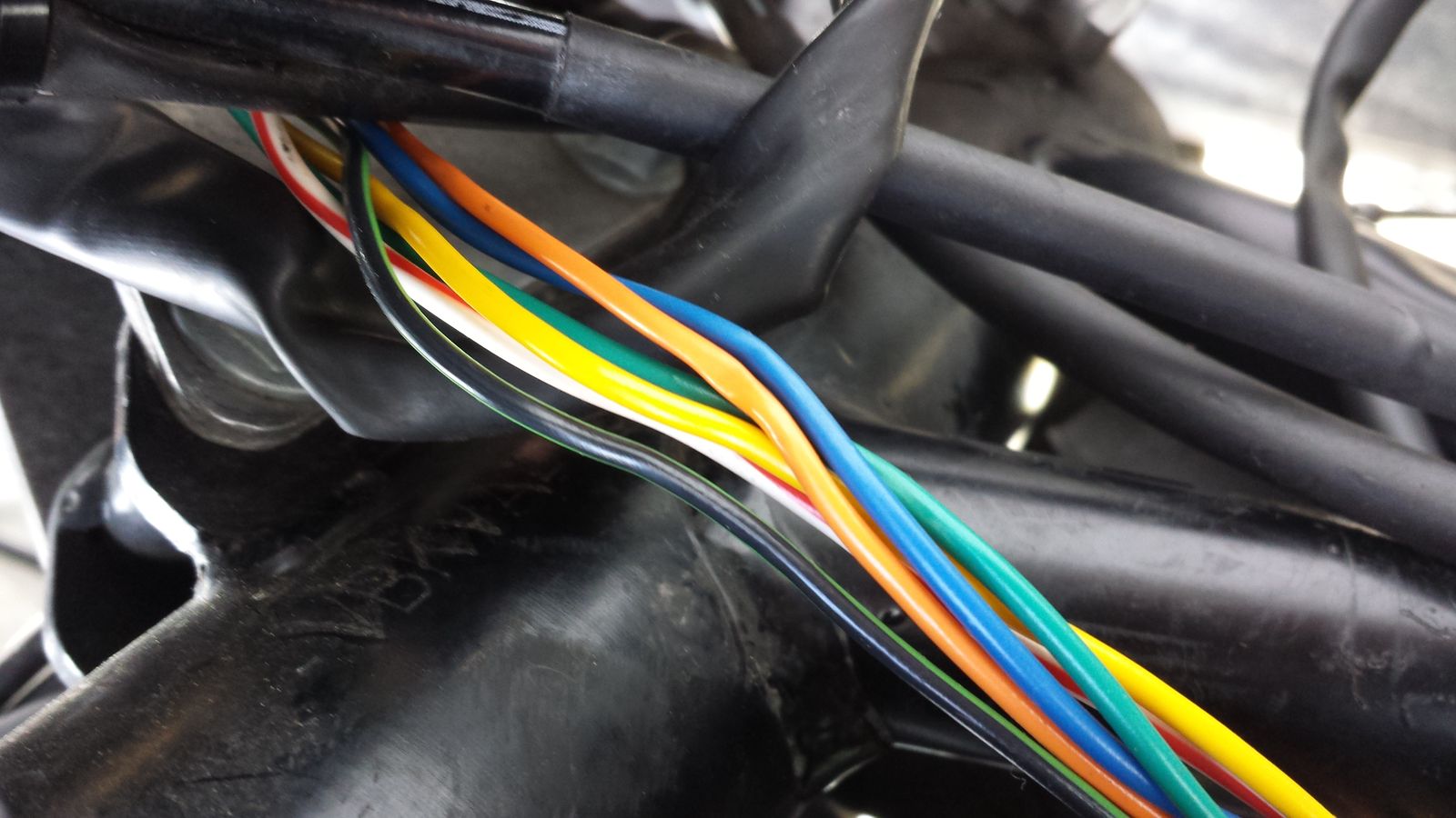

BeitragVerfasst am : Fr, 21. Jun 2013, 12:06    Titel: Antworten mit Zitat
Also:
Habe die Staubfänger abgebaut und die Isolierung um den Kabelbaum, der vom Zündschloß kommt, abemacht.
Bei mir sind da sechs Kabel.
Einen Stecker, wie beim Kretabiker habe ich nicht.
Bei mir gehen da sechs in einen Stecker und zwei wieder raus.
An dem Kabelbaum habe ich zwei Kabel, die wirken "geplättet".
Ein Wackeln und zerren o.ä. hat bei eingeschalteter Zündung keine Veränderung gebracht.
Ausm Bauch würde ich an diesen beiden Kabeln jetzt Flickschusterei betreiben und die mittels anderer Stecker oder so austauschen.
Auf Verdacht.
 Dateigröße:  190.28 KB
 Angeschaut:  406 mal

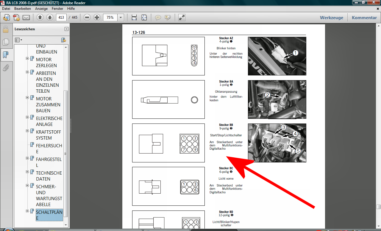

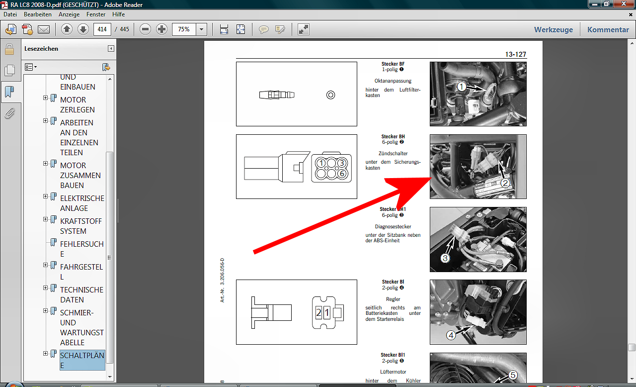

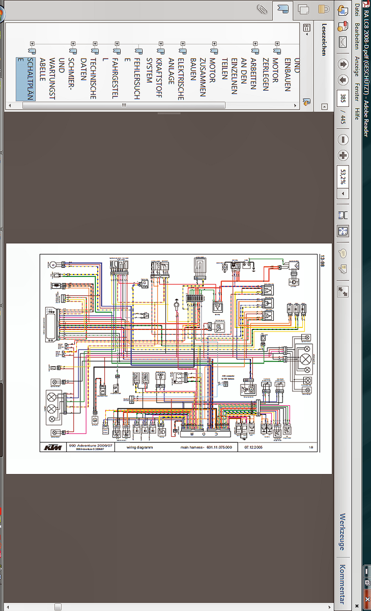

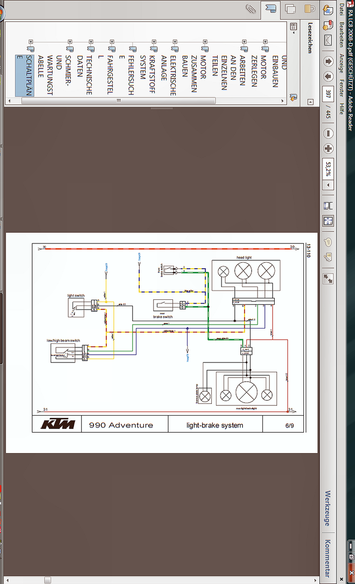

BeitragVerfasst am : Fr, 21. Jun 2013, 14:30    Titel: Antworten mit Zitat

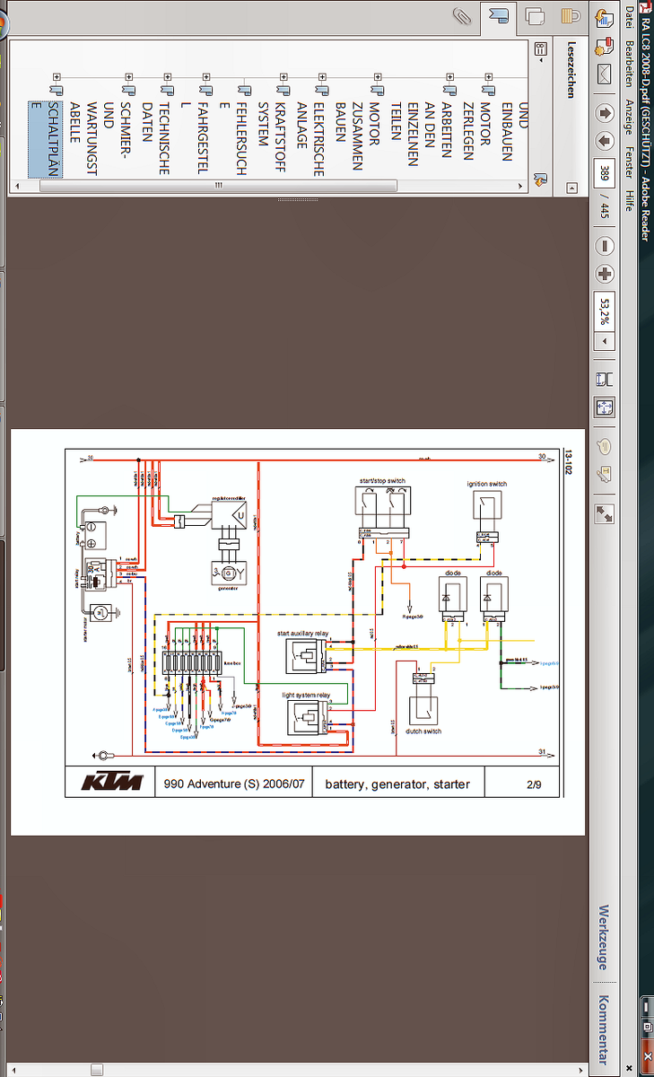

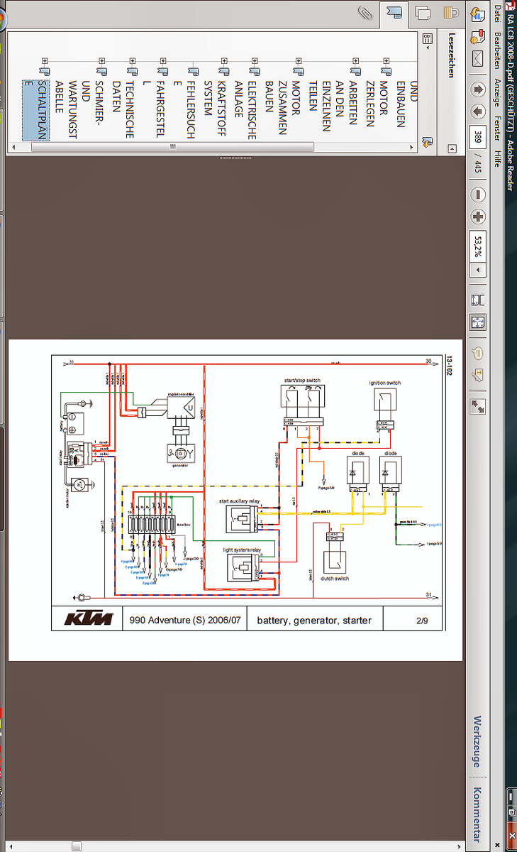

6 Kabel an dem Zündschloß....bei mir sind es 4, wobei 2 den Code tragen, der nötig ist, um das Teil überhaupt zu starten....auf meinen Fotos ist das der schwarze Stecker!
Schwierig von hier aus.... Sad ! Also, ich kann Dir noch den Schaltplan anbieten, von der 990iger ...bis 2007er Baujahr. Also nicht den ab 2007, denn den hab ich bereits hochgeladen. Dieser ummantelte Knick, alle 6 Kabel, direkt am Zündschloß...... wenn Du die bewegst, mit eingeschaltener Zündung....iss ein Unterschied zu bemerken? Oder was Du auch noch machen könntest.....an allen 6 Kabeln vorsichtig zu ziehen, in beiden Richtungen....vielleicht ist eines dabei, bei der die Isolierung länger und länger wird, oder ganz abreißt. unsure

....aber vielleicht iss jemand in Deinem Bekanntenkreis, der ein bißchen was mit den Plänen anfangen kann (vergrößern und ausdrucken)? Ein Meßgerät dazu, dann kann man sicherlich den Fehler finden. Oftmals sieht man die Brüche, deshalb meine Beschreibungen.
